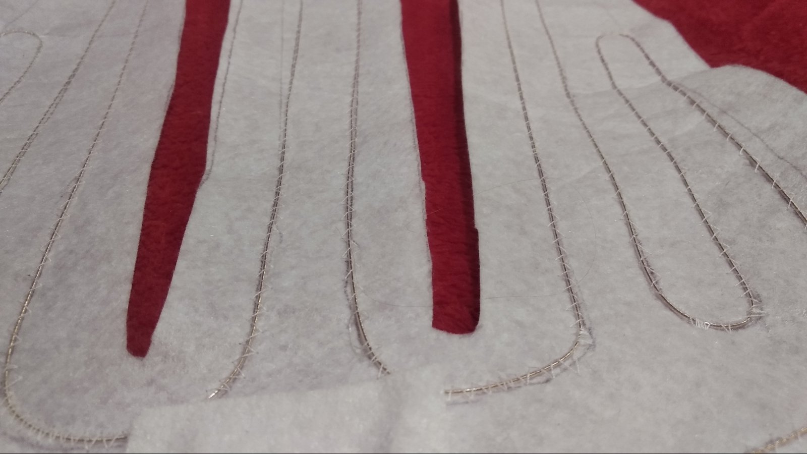

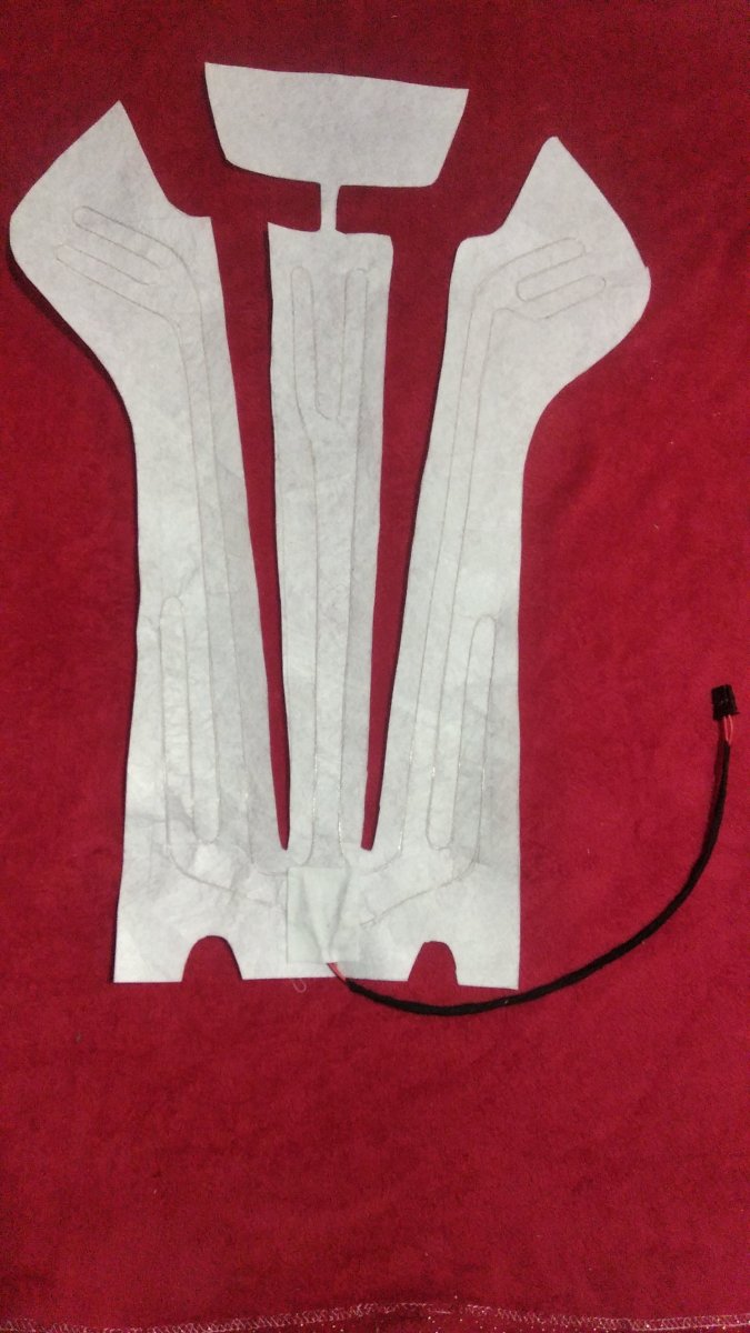

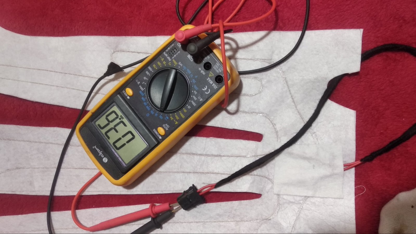

W dniu 8.11.2021 o 20:49, black_edition napisał(a):
Przesyłam zdjęcie maty grzewczej. Okazuje się , że oparcia padają z tego względu , że kształt , który posiada ten fotel narzuca żeby użyć danego drutu grzewczego. Dałem drutu grzewczego dodatkowo po bokach na górze . Chociaż nie wiem czy tam barki dotykają w czasie jazdy. IMG-20211108-WA0001.jpegIMG_20211108_203946.jpgIMG_20211108_203903.jpgIMG-20211108-WA0001.jpeg
