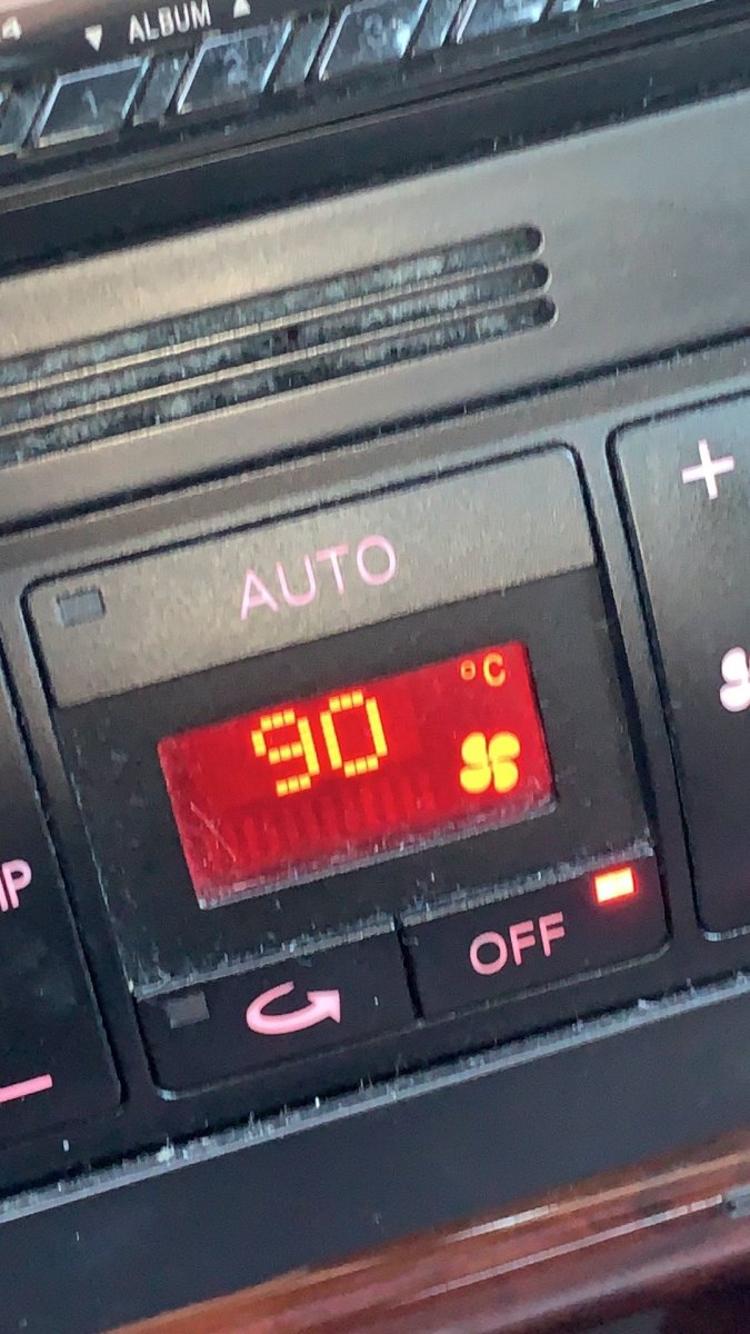

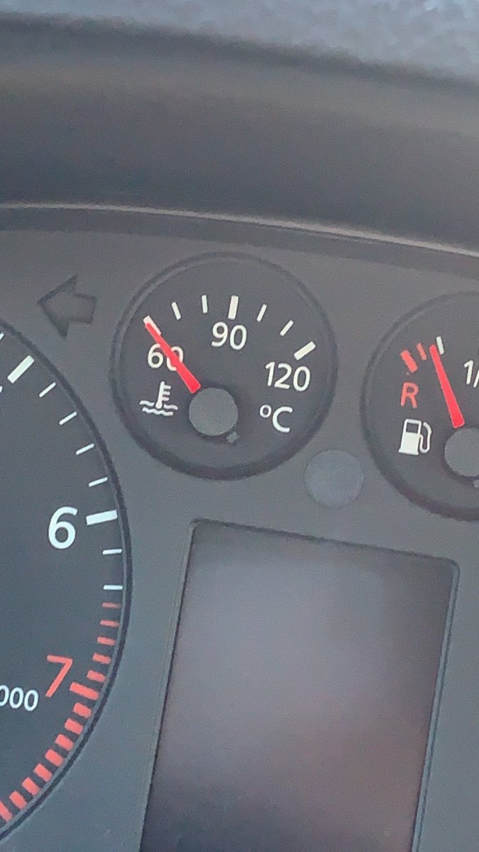

od około tygodnia napotykam taką bardzo dziwną przypadłość.
Mianowicie wskazówka temperatury płynu chłodzącego podczas nagrzewania silniki bardzo dziwnie się zachowuje.
Czasami jest tak, że wskazania są takie jak być powinny (wzrastanie do 90), czasami tak, że wzrośnie do 90 potem spada do około 70, potem wzrasta z powrotem.
Miałem nawet tak, że wskazówka "urosła" do 90 i w ciągu sekundy spadła do min. aby po minucie wskoczyć do 80.
Na sam początek myślałem, że to wina termostatu, ale coś "śmierdziało" mi gdy wskazówka spadła w jedną sekundę. Raczej w sekundę silnik nie zdążyłby się ochłodzić.
Pomyślałem też, że to wina czujnika temp. wody, jednak wszedłem do menu serwisowego w klimatyzacji (kanał 51) i wskazania cyfrowe pokazują, że po nagrzaniu jest stałe 90 stopni.
Macie może Panowie/Panie jakiś pomysł?
Nie wiem, może są jakieś dwa czujniki temp. wody, jeden do wyświetlania na zegarach, drugi "do komputera" i to ten pierwszy zawodzi.. Albo same zegary się popsuły?
Oczywiście PolskiVAG niczego nie wykrył...
Z góry dziękuję za pomoc,
Pozdrawiam
Wymien czujnik wody, Kup ori w ASO
Dla pewności podepnij VAGa i wejdź w bloki pomiarowe
