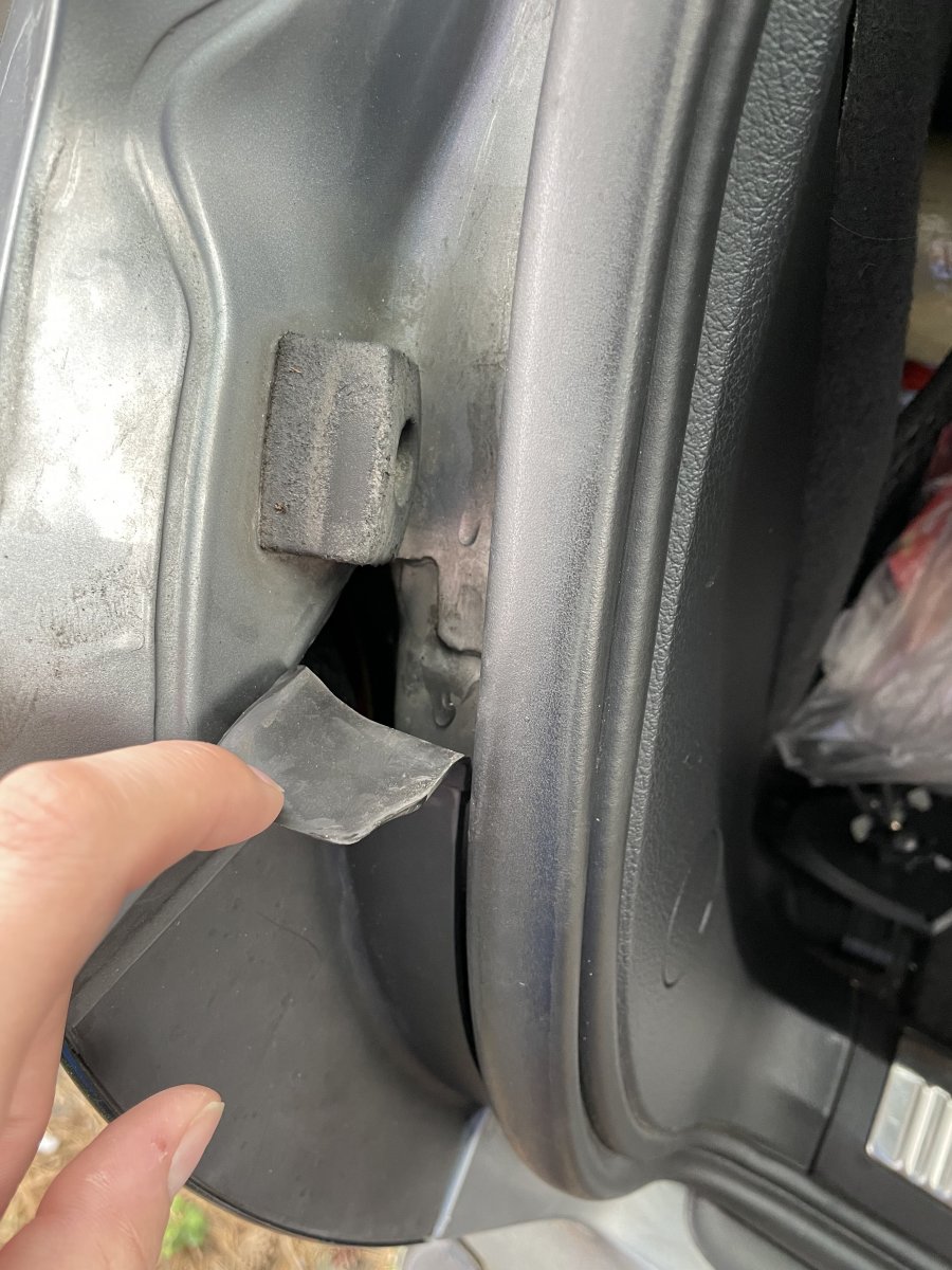

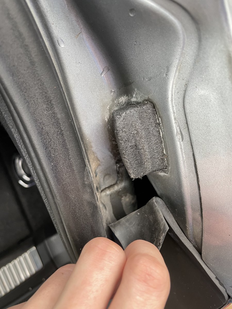

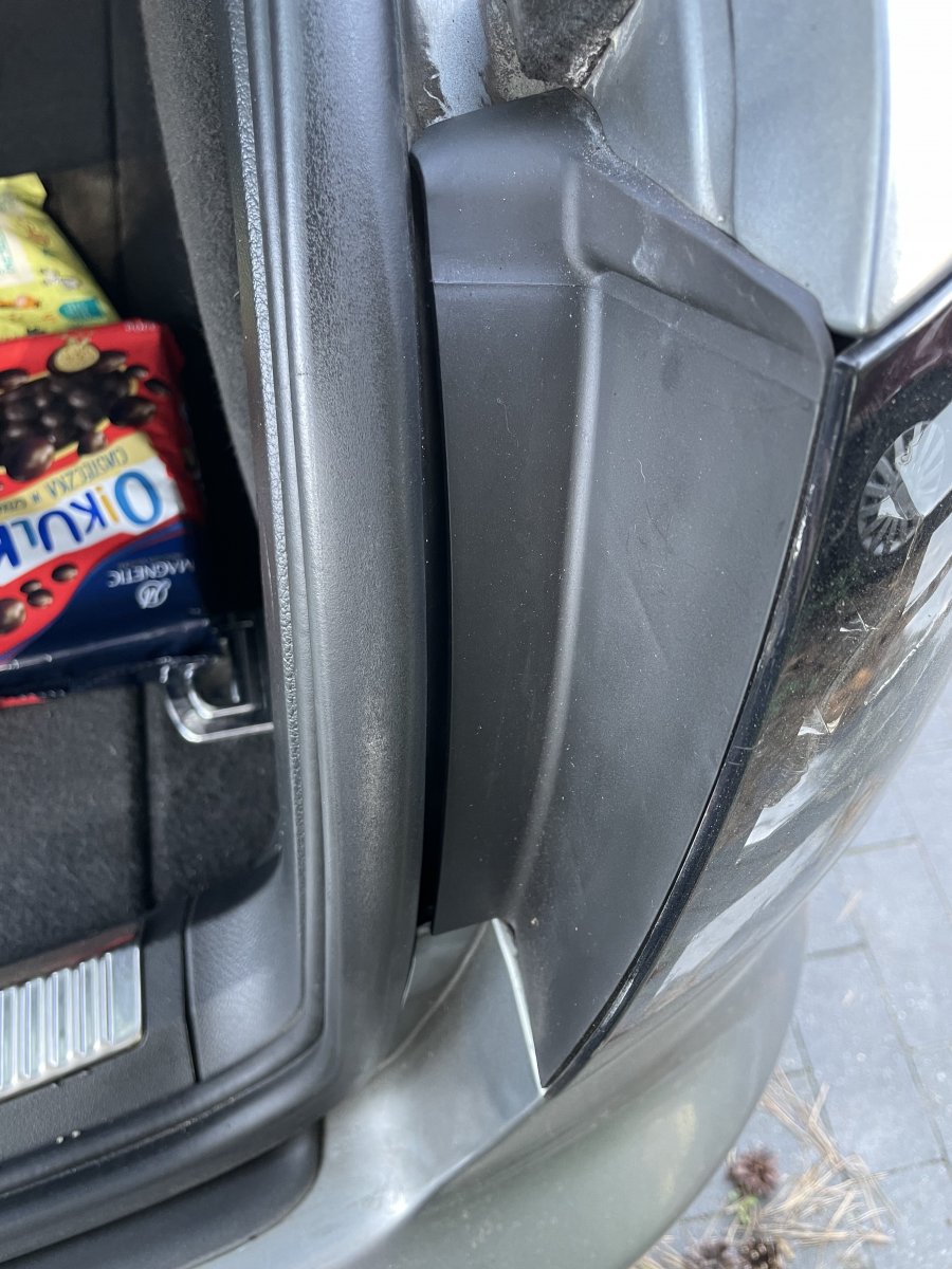

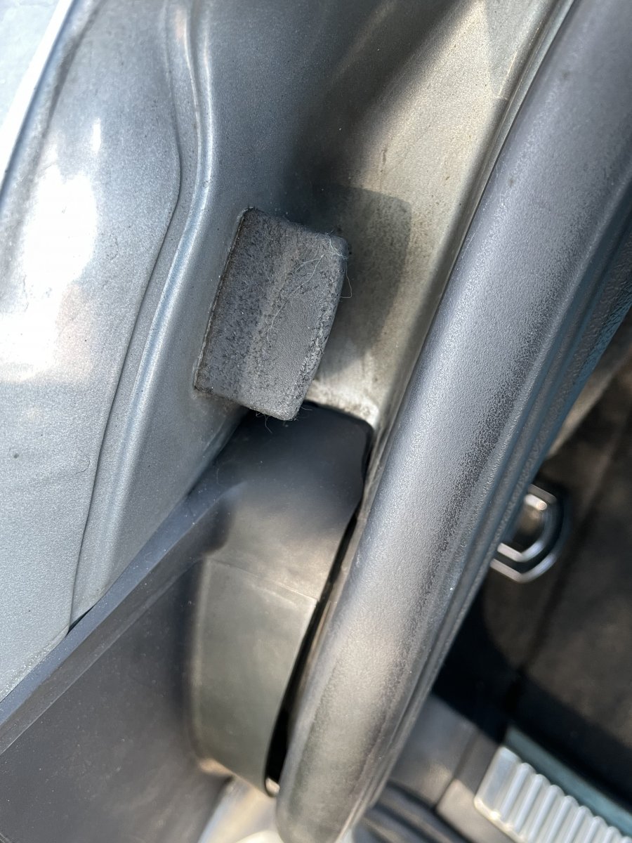

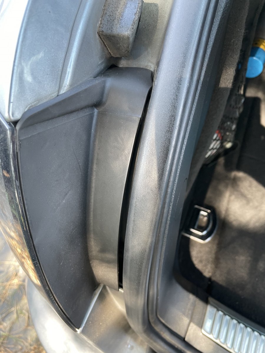

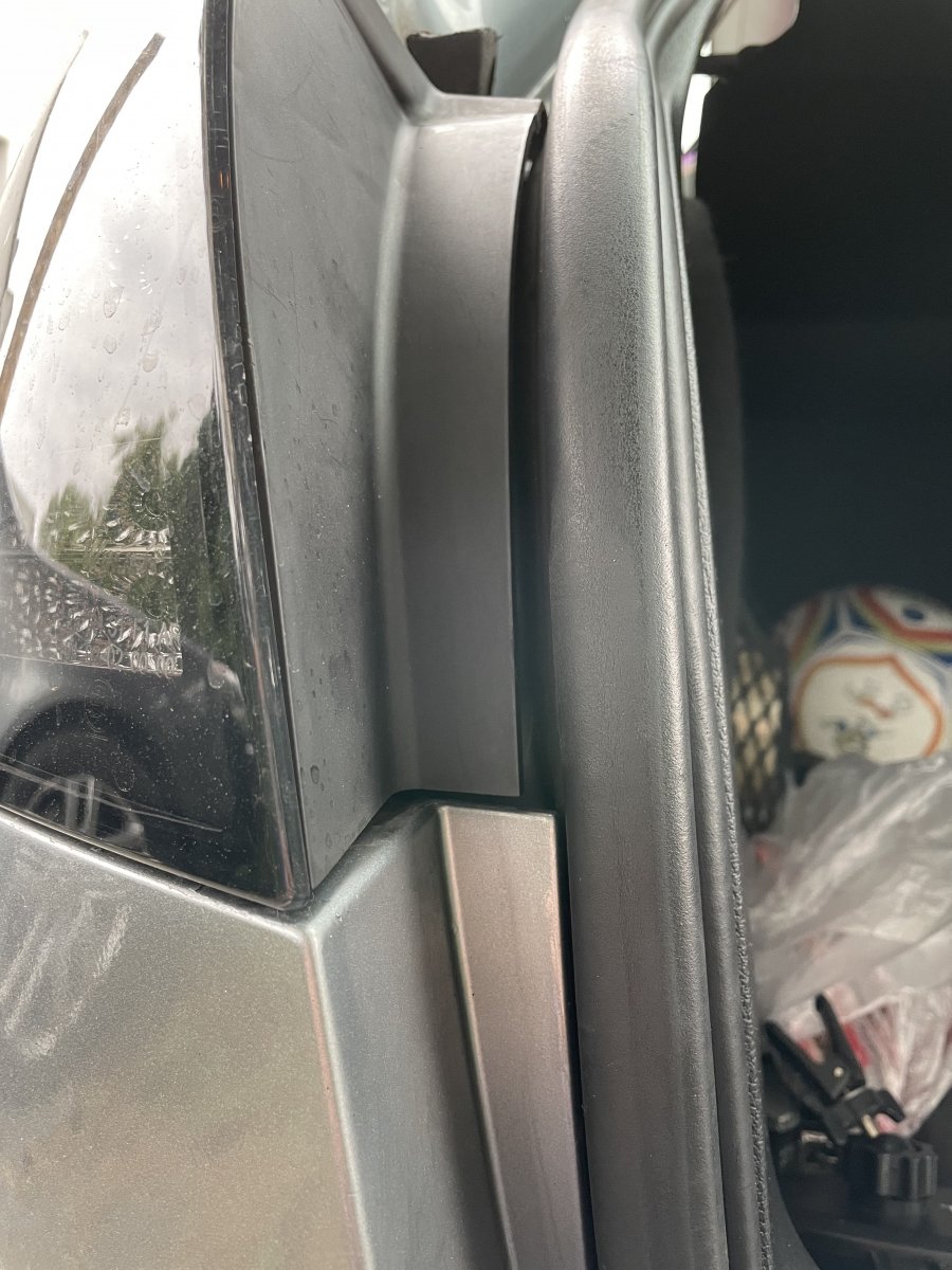

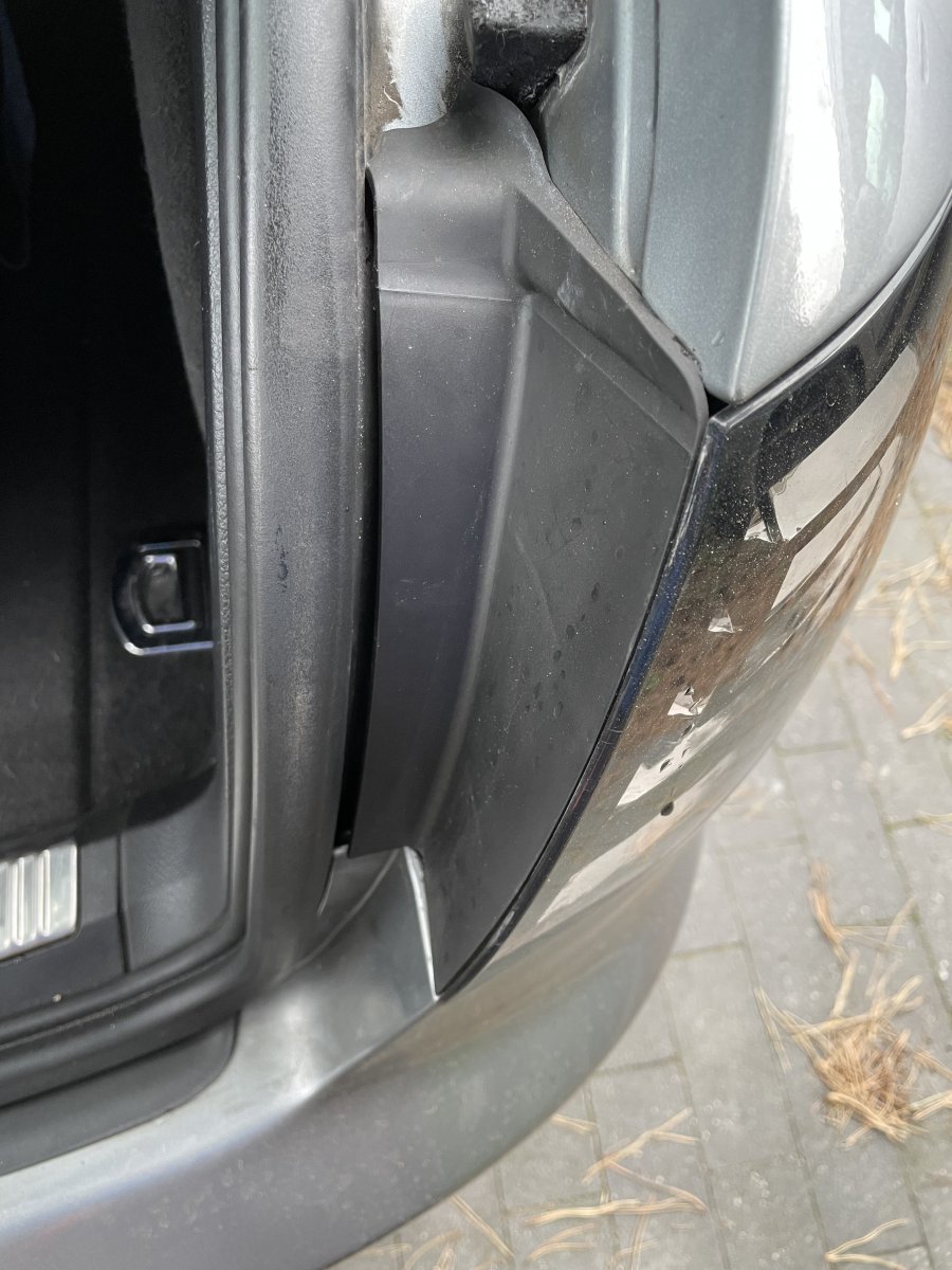

zmienilem z tylu lampy na ledowe w a4 b7

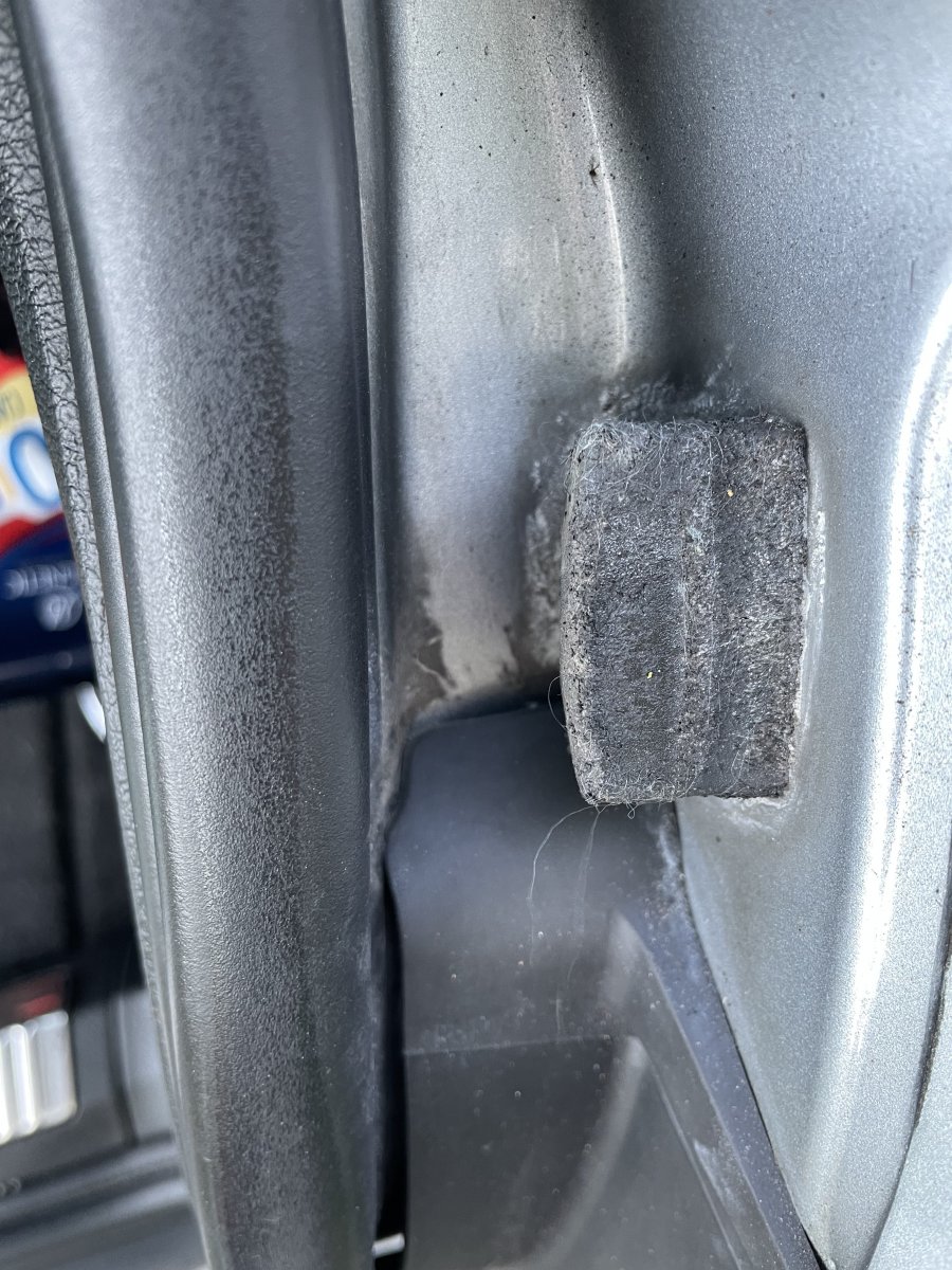

po czasie zorientowałem się ze guma nie przylega chyba tak jak powinno
pytanie gdzie idzie odpływ wody ? Bagażnikiem ? I zderzakiem ? Czy leci tam gdzieś przy lampie
tak to wyglada jak na zdjęciach
Jeżeli jest jak w B6, to spływa w dół od wewnętrznej strony zderzaka. Jeżeli kratki wentylacyjne są szczelne to dalej spływa na dyfuzor a potem na ziemię.
Jeżeli woda wpływa pod lampę, to zatrzymuje się wzdłuż błotnika i podłużnic tylnych a tam już nie ma odpływu.
