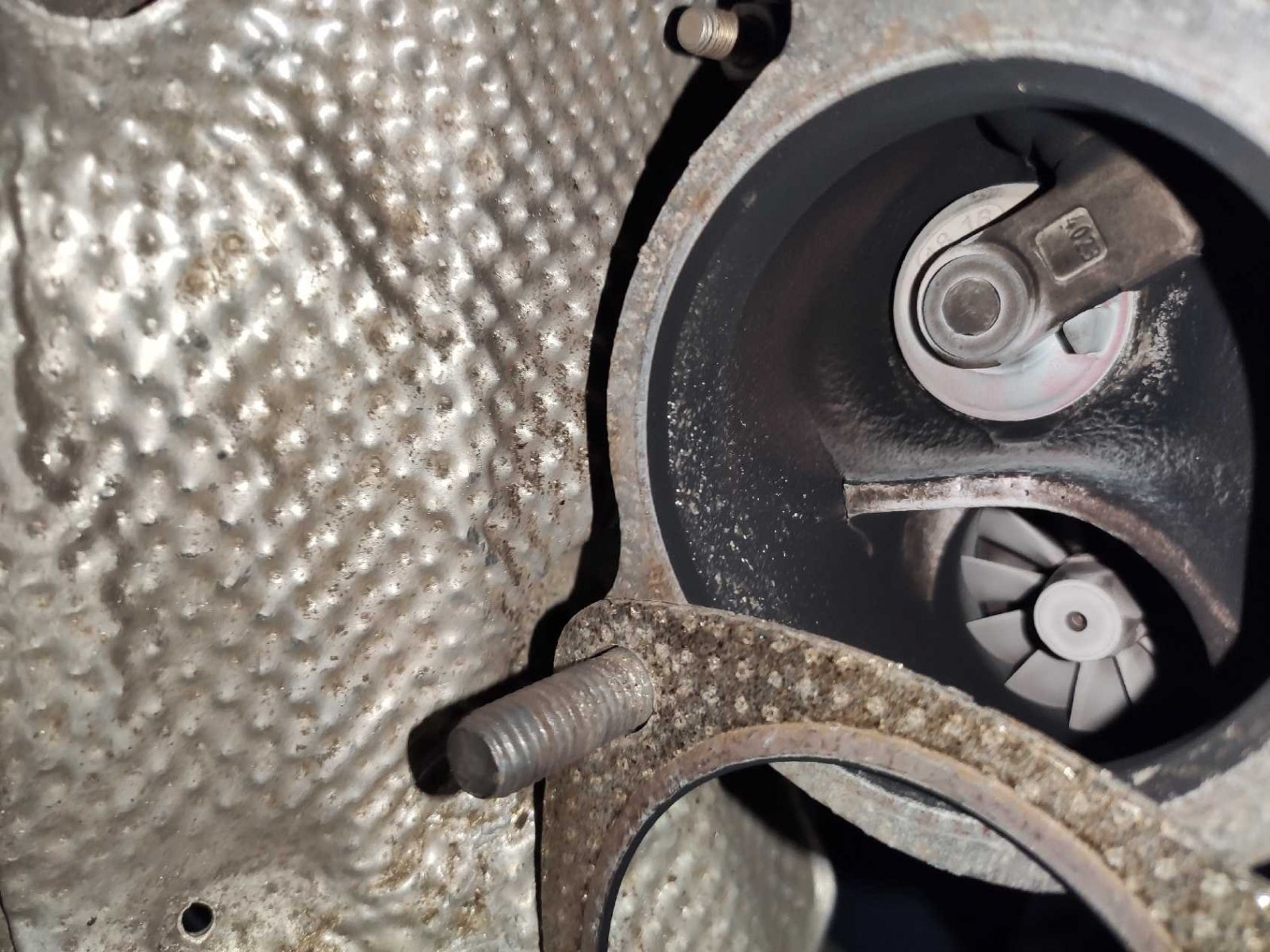

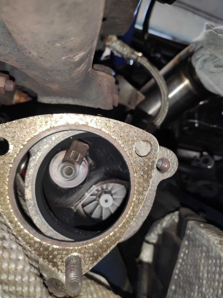

1.8T AVJ - czarne turbo strona gorąca
Podczas montażu katalizator sportowego poprosiłem o zdjęcia strony gorącej turbo bo mam wrażenie że wali olejem w wydech... Już 3 regeneracja turbo... Co o tym sądzić?

Dla mnie to tam jest za biało za ubogo w paliwo
Tak mogłoby się wydawać, tylko że logi według mnie nie wyglądają źle, a nawet chyba byłbym skłonny powiedzieć że wyglądają tak jak wyglądać powinny.
Ktoś jeszcze poratuje jakąś teorią dlaczego tak wygląda ta gorąca strona? Dodam że to już 2 regeneracja tej turbiny. Hybryda k03. Podczas jazdy oprócz delikatnego gwizdania nie ma żadnych niepokojących objawów. Oleju trochę ucieka (tak samo było po pierwszej regeneracji i tam rzeczywiście waliło w gorącą stronę). Zastanawiam się czy znowu bawić się z tym nieszczęsnym turbo czy problem może jednak leży gdzie indziej.
