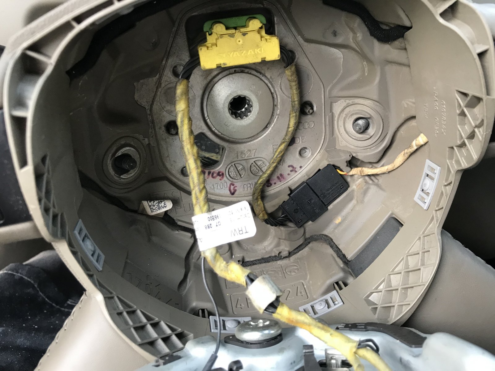

Zakupiłem ostatnio Audi A4 B8 2008 rok 2.7 TDI. Samochód jest po lekkiej kolizji przodem, jest to moje pierwsze Audi, oraz z grupy VAG. W Audi świeciło się prawie wszystko na desce, ale większość już ogarnąłem.
Problem pozostał z tempomatem, Aktywnym tempomatem oraz Audi Side Assist, te systemy nie funkcjonują. Zakupiłem VCDS w celu odczytania błędów. Jest w stanie ktoś mnie naprowadzić gdzie szukać przyczyn ?
Auto jest wyposażone w seryjne Audi Drive Select podczas zmiany trybów wspomaganie kierownicy robi się "twardsze lub miększe", nie wiem czy to ma jakieś znaczenie, ale wole napisać, patrząc na jeden z błędów.

Wielkie dzięki za zainteresowanie tematem !
Aktywny tempomat jak i cały radar niestety będę musiał chwilowo odstawić na później. Wtyczka ewentualnie jakiś czujnik który powinien być moim zdaniem do boku radaru przymocowany leży luzem, dodatkowo belka jest trochę podgięta. Bardziej zależy mi na ten moment na zdiagnozowaniu Audi Side Assist ( którego pole świeci się na szaro w mmi ) oraz Audi Line Assist, którego opcje mogę zmieniać w MMI, lecz również nie działa.

a JAKĄ masz kierownice ?  daj foto
Jutro zobaczę czy siedzi na swoim miejscu, ogólnie zmieniłem to kodowanie i wydaje mi się, że tak powinno zostać, po prostu coś nie tak z tym silniczkiem. Wcześniej wogóle nie było odzewu na przycisk Line Assist. Odnośnie tempomatu, po zaznaczeniu, że jest zwykły tempomat bez ACC, działa, aczykolwiek wróciłem do kodowania jak wcześniej z zaznaczonym ACC, dodatkowo wtyczka od radaru miała jeden kabelek jakby utleniony, który w zasadzie odrazu się urwał, zamówiłem nową wtyczke przewodami. Jakieś sugestie odnośnie systemu Side Assist i błędu : 16365 - Control Module - Electrical Error; CPU 2 ? Bo wydaje mi się, że to od tego. Przeszukłem forum, i niestety nie znalazłem nic poza tym aby kalibrować, wymieniać czujniki w zderzaku. Jest możliwość jakiegoś dokładniejszego zdiagnozowania? Na kalibracje i tak będę się umawiał, jednak niechciałbym się przejechać, gdy powodem będzie co innego niż sama kalibacja.
W dniu 27.09.2021 o 19:05, wrclaguna napisał:
Pasuje sprawdzic czy w kierownicy jest ten silniczek
http://img189.imageshack.us/img189/5903/brzeczekkieralane.jpg
Silniczek jest na swoim miejscu, dodam, że na kabelkach zasilających silniczek jest rezystancja 300 omów. Ten silniczek wogóle da się dokupić? Zdemontować? Z tego co widzę to pod tą plastikową zaślepką jest wtyczka, taka sama jak z drugiej strony przewodu. Da się wyjąć ten silniczek>?
Edytowane przez AudiA4B827
Samego silniczka nie kupisz, pasuje tylko jakas uzywka kiera
