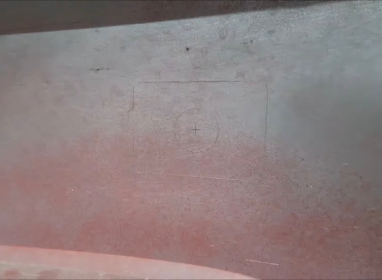

Madx40 Opublikowano 26 Października 2021 Opublikowano 26 Października 2021 Witam, Przymierzam się do doposażenia mojej Audi Allroad Quattro w PDC na przód. I tu moje pytanie. Czy w zderzaku przednim po jego zdjęciu znajdę jakies oznaczone miejsca do wycięcia pod czujniki ? Oczywiście bez grilla bo grill musi mieć specjalne miejsca fabryczne. Ewentualnie czy ktos ma jakiegoś manuala jak to wyznaczyć ?
Muskel1 Opublikowano 26 Października 2021 Opublikowano 26 Października 2021 Są widoczne miejsca, w których należy wiercić.
Madx40 Opublikowano 9 Stycznia 2022 Autor Opublikowano 9 Stycznia 2022 Czy któryś z kolegów ma moze zdjecie takich zaznaczonych otworow do wyciecia ?
Muskel1 Opublikowano 9 Stycznia 2022 Opublikowano 9 Stycznia 2022 Godzinę temu, Madx40 napisał: Czy któryś z kolegów ma moze zdjecie takich zaznaczonych otworow do wyciecia ? Ściągasz zderzak i już masz. Nie da się przeoczyć. Na odwrotnej stronie zderzaka masz zaznaczone. Prostokąt a w nim okrąg z krzyżykiem po środku.
Madx40 Opublikowano 9 Stycznia 2022 Autor Opublikowano 9 Stycznia 2022 Wlasnie o to mi chodzilo. Dzięki Muskel1
