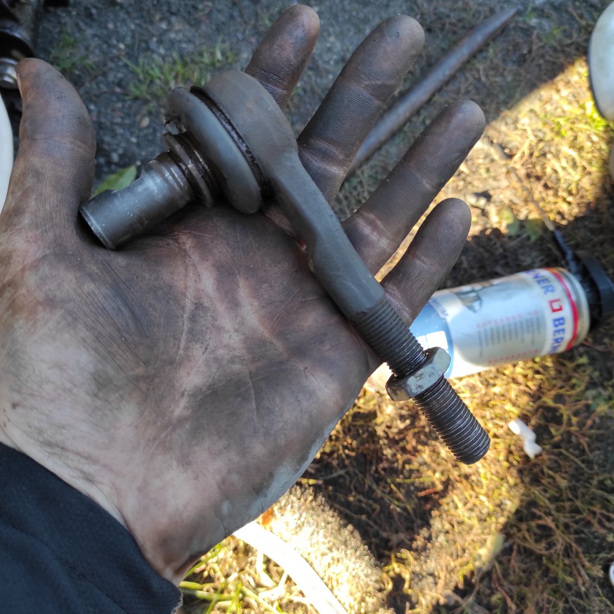

Wybiła mi się końcówka drążka kierowniczego nic dziwnego ale mam problem z dobraniem nowej końcówki po zmierzaniu starej końcówki ma ona 13.5cm mierzona od środka sworznia do końca gwintu wszystkie katalogi wszystkie hurtownie mają końcówki o długość 15.5 cm i teraz jest pytanie czy dobiorę taka końcówkę z jakiegoś innego modelu  czy muszę wymienić końcówkę razem z drążkiem IMG_20211009_152602.jpg
Długość końcówki nie ma znaczenia bo regulujesz ją i tak na gwincie.
No tak ale gwint jest tej samej długości i mimo wkręcenia do końcu końcowa i tak nie ustawi się w tej samej pozycji co stara
Zauważ, że stara końcówka nie była wkręcona do końca, różnicę 2 cm spokojnie nadrobisz gwintem, zwyczajnie głębiej się wkręci nowa końcówka, jak się mylę niech mnie ktoś poprawi.
Noo stara końcówka wkręcona była do połowy i żeby nowa była tak samo ustawiona musi być wkręcona do końca
Jak nie będzie pasować, zwyczajnie obetnij gwint.. jak masz czym. Pamiętam, że też moje końcówki miały inne długości i nie było problemu żeby je bardziej wkręcić.
