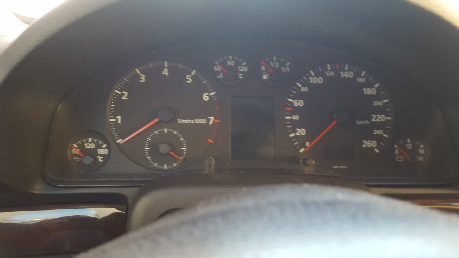

a w liczniku ktora kostka i który pin?
Zależy jaki licznik. Zegarek na tarczy ma cyfry czy same kreski?
Kostka niebieska pin 14. Kolor przewodu powinien być czerwony
dzięki bardzo! pociągnie go do radia i to będzie plus po zapłonie:)
