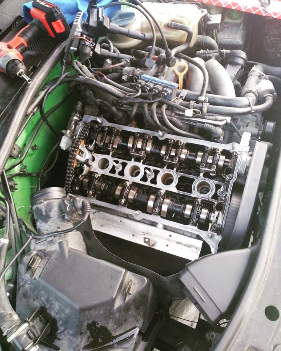

Witam, posiadam Audi A4 B5 97r Avant 1.8 ADR 125km Benzyna + Gaz i mam takie problem od tygodnia ze gdy odpalę go dłuższej przerwie ( np po pracy czy tez przed ) jak jest Zimny strasznie go zaczyna trząść po dosłownie kilku sekundach po odpaleniu i chodzi jak ciągnik dopóki się dobrze nie rozgrzeje jak już się rozgrzeje wszystko wraca do normy a zaczęło się tak ze pewnego wieczoru jak wracałem z pracy po przejechaniu Ok 1km nagle zaczęło go trząść, Brak Mocy, nie chciał się wkręcić na obroty i zgasł poczym jak chciałem go odpalić to ciężko kręcił jak już odpalił bardzo dziwnie chodził ( dodam Nagrania Video ) lecz po 10/15min stania na poboczu już po odpaleniu i staniu na obrotach delikatnie dodając gazu wszystko wróciło do normy lecz problem jest za każdym razem jak jest zimny trzęsie się strasznie czuć to bardzo mocno siedząc w środku i chodzi jak ciągnik do czasu aż się nie rozgrzeje :(
Niestety Nie znam się na Mechanice ale jakieś tam podstawowe naprawy potrafię zrobić bez problemu ( Tarcze,klocki itp ) lecz co do silnika zawsze wolałem unikać konieczności grzebania w nim chyba ze jakieś wymiany typu Rozrusznik czy coś teraz jestem za Granica gdyż tu Pracuje mam podstawowe narzędzia i podwórko ale kompletnie nie mam pojęcia ani nawet pomysłu co sie mogło stać i jak temu zaradzić i czy wgl coś na to zaradzić czy zacząć myśleć nad zmiana auta lecz tego chciał bym uniknąć z Góry dziekuje za Pomoc starałem sie opisać problem najlepiej jak potrafię No ale Mechanikiem nie jestem potrafię coś rozkręcić skręcić ale tego typu zmęczy dla mnie to Czarna magia ?

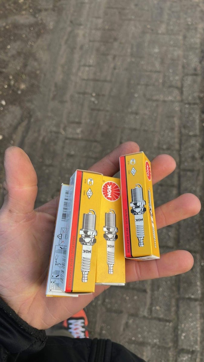

Jakoś Miesiąc temu wymieniałem świece, Kable i moduł zapłonowy na nowy ponieważ przestał chodzić na 1 gar do tego wymieniłem uszczelkę pokrywy zaworów bo swiece były zalane olejem i wymieniłem olej na nowy przez wymiana wlałam płukankę odpaliłem na jakieś 10/15min następnie spuściłem całość i zalałem nowy olej Kroon Oil 10w40 Torsynth Jaki był wcześniej nie mam pojęcia

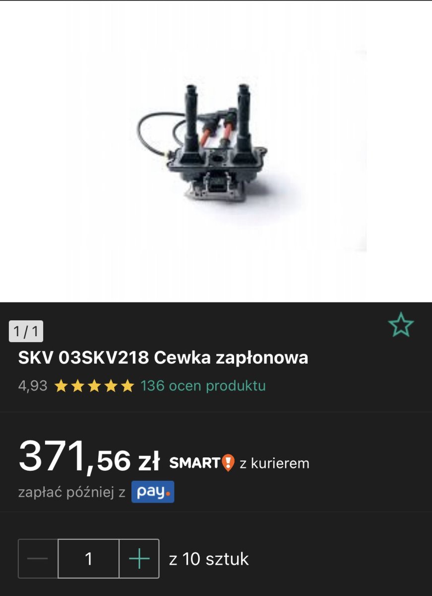

Wypadają zapłony. Przyjrzyj się układowi zapłonowemu.
To może hiper cewka skv pada :lol:. Odpinaj po kolei kable i będziesz wiedział na który gar kuleje.
Ale jakiś powód musi być ich padanie bo miesiąc temu ja zakładałem nowa bo poprzednia chuy strzelił i nie pracował na 1gar i wtedy czy ciepły czy zimny cały czas tak samo było teraz pytanie kupię znowu nowa cefka kolejne 400zl i znowu za miesiąc panie to mnie szlak trafi chyba :/
