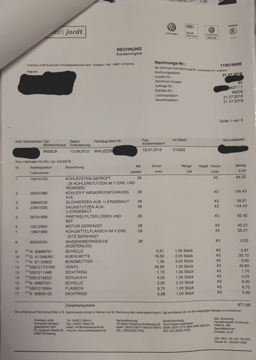

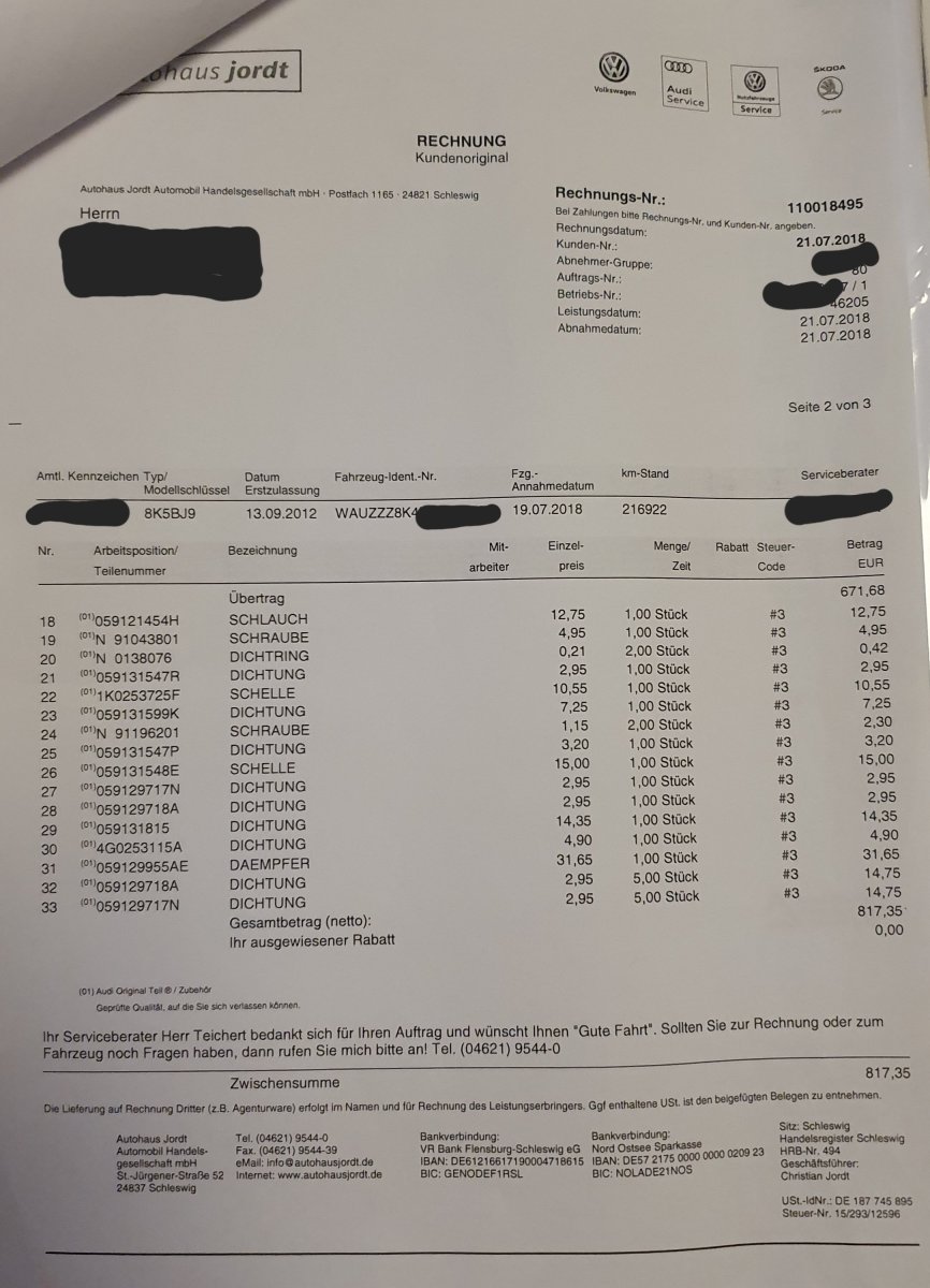

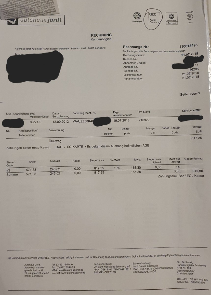

Orientujesz się jakie koszty naprawy generuje wyciek między głowicami ?koszty dobrania się do tego wraz z całym zestawem uszczelniaczy, tez mam silnik CDUC
Ja w 2018r. zapłaciłem 972 € w ASO. Tu masz na rachunku widoczne nr. wszystkich części, które wymienili.
