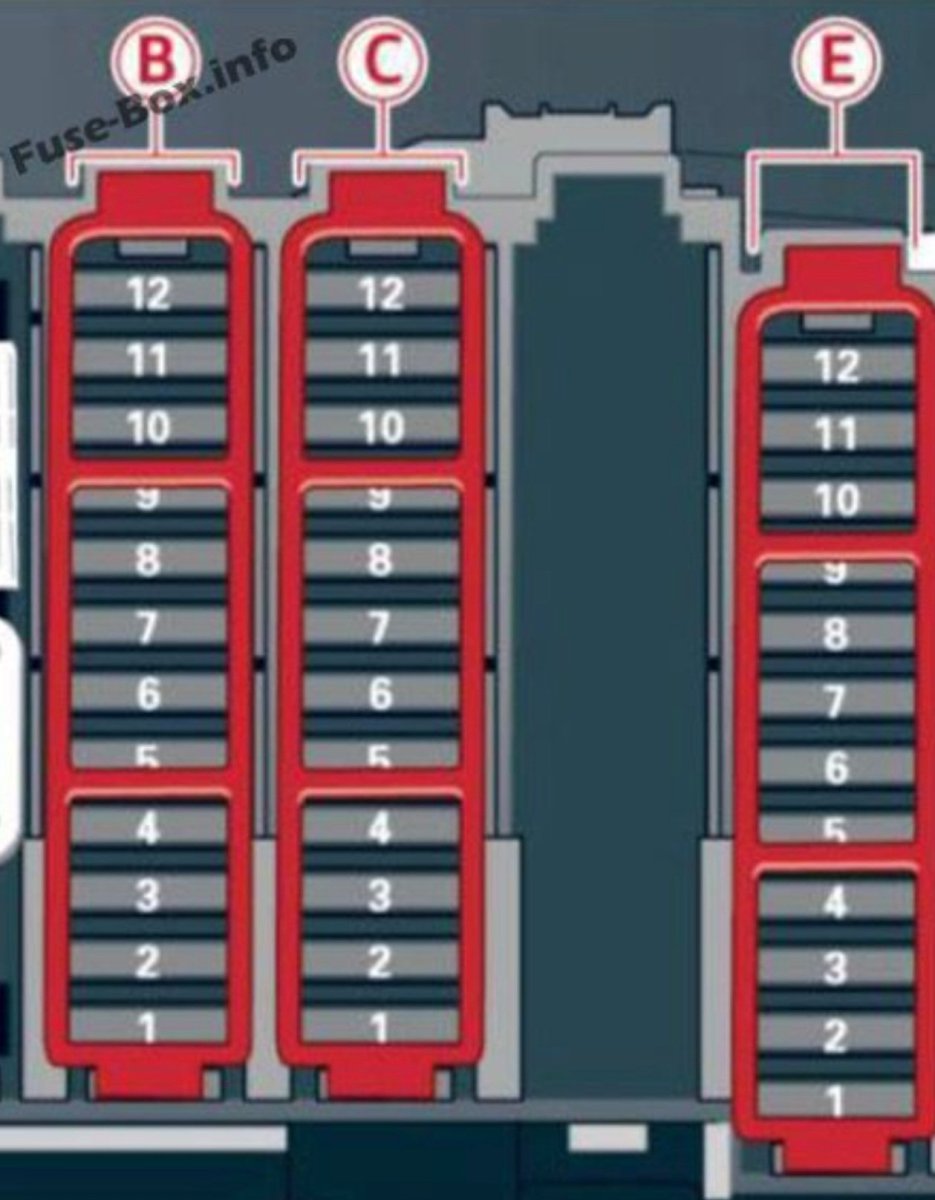

Witam serdecznie, w dniu dzisiejszym zauważyłem brak zasilania ładowarki telefonu podłączonej do gniazda zapalniczki. Początkowo myślałem, że uszkodzona jest ładowarka, wcisnąłem zapalniczkę samochodową aby sprawdzić czy działa , jednak już „nie odskoczyła” więc przypuszczam, że jest spalony bezpiecznik od gniazda zapalniczki.
Czy ktoś się orientuje, który bezpiecznik należy wymienić i gdzie go znajdę :)?
Z góry dziękuję za pomoc.
W prawym boczku bagażnika, rząd C (brązowy) bezpiecznik nr.2. Wszystko pisze w instrukcji na przyszłość:wink:
