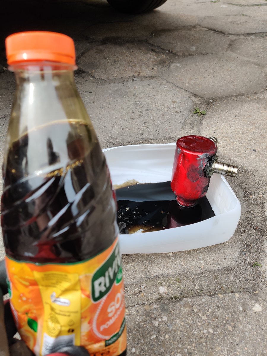

Najlepiej zrobić OCT i wyeliminujesz sporo oleju z dolotu.
W banieczce rozciętej to zawartość takiego domowej roboty OCT po niewiele ponad pół roku, to wszystko krążyło by po dolocie i turbosprężarce.
Tymczasem węże z IC śladowe ilości oleju:
