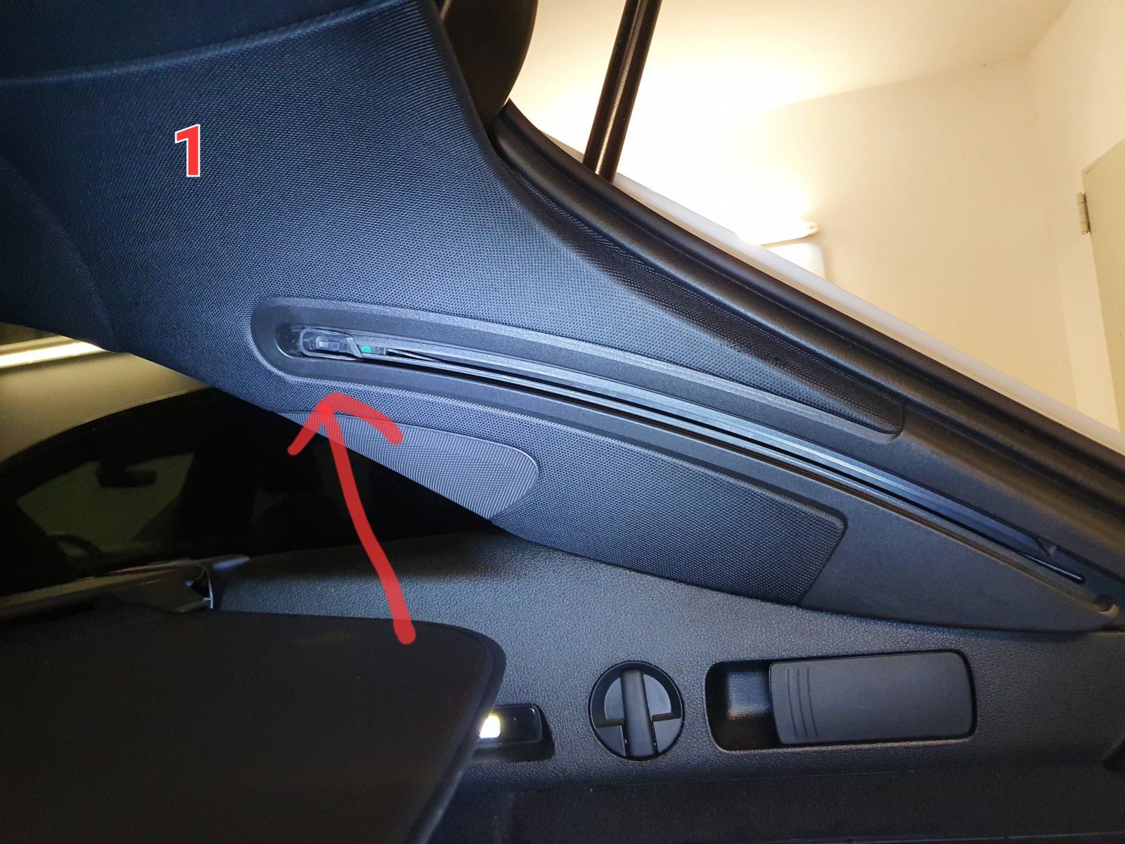

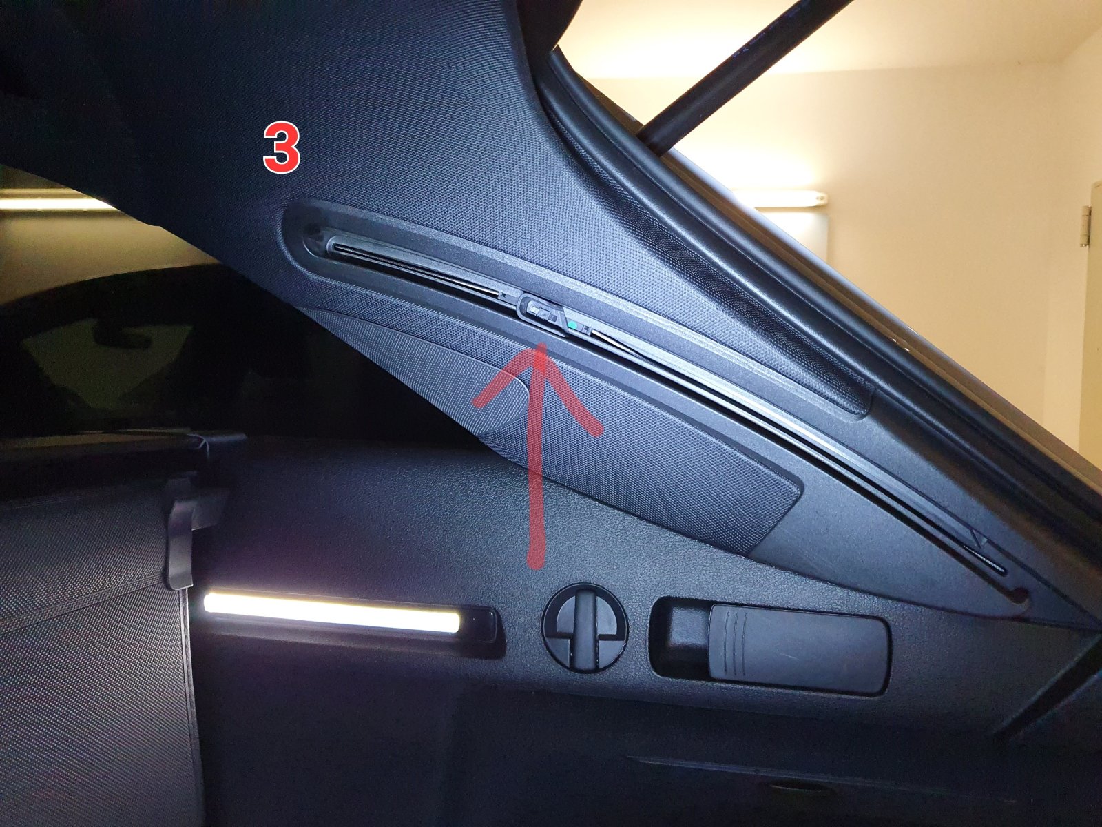

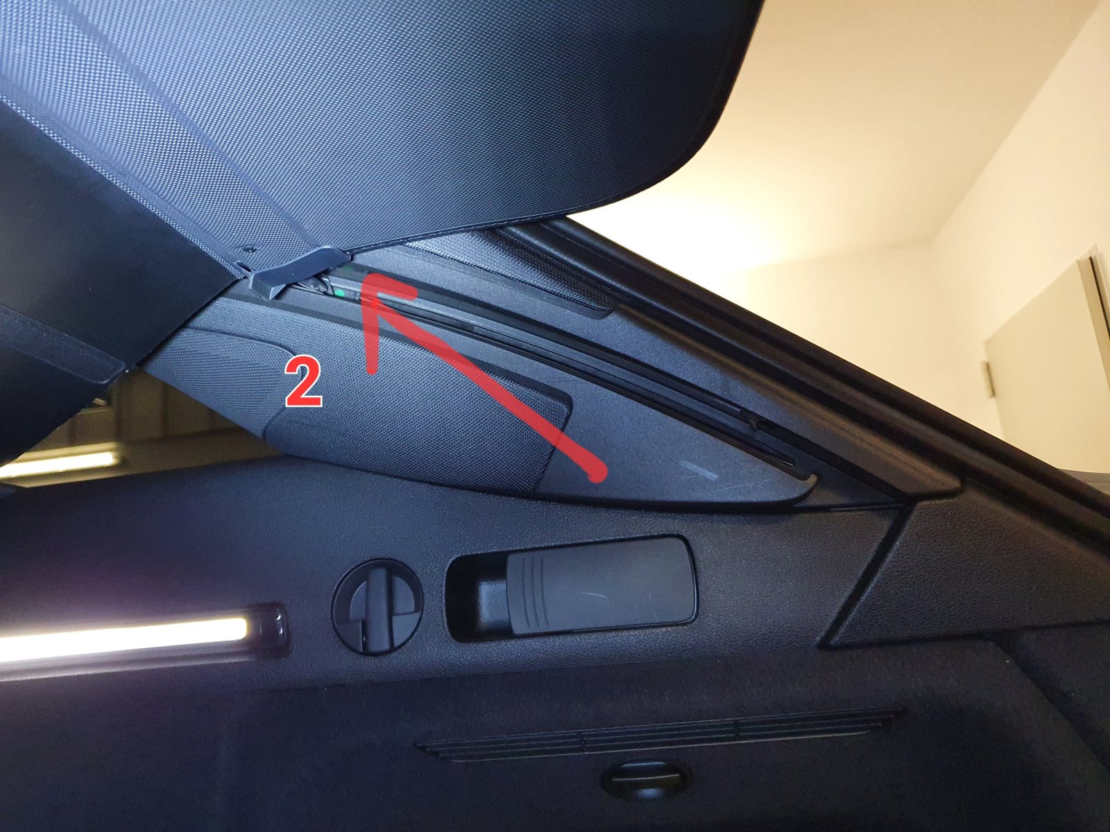

Roleta musi wejść nie tylko w prowadnice ale także w zabieraki, które ją ciągną w czasie otwierania i zamykania. Na fotce nr. 3 roleta jest zdjęta i klapa częściowo otwarta. Na fotce nr. 1 roleta jest zdjęta a klapa jest całkowicie otwarta.  Sprawdź u siebie, czy zabieraki zmieniają swoje położenie w czasie otwierania i zamykania klapy. Na fotce nr. 2 roleta siedzi w zabierakach tak jak powinna a klapa jest max. otwarta.
