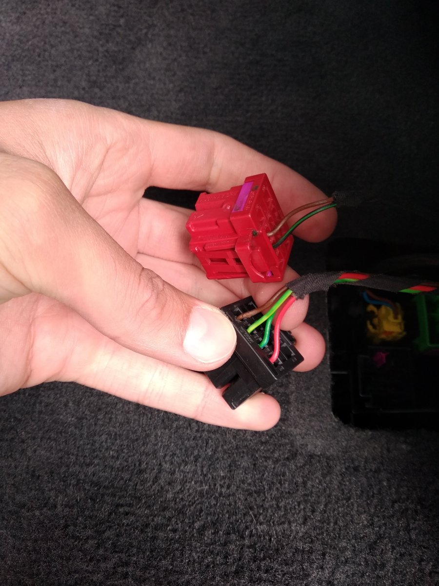

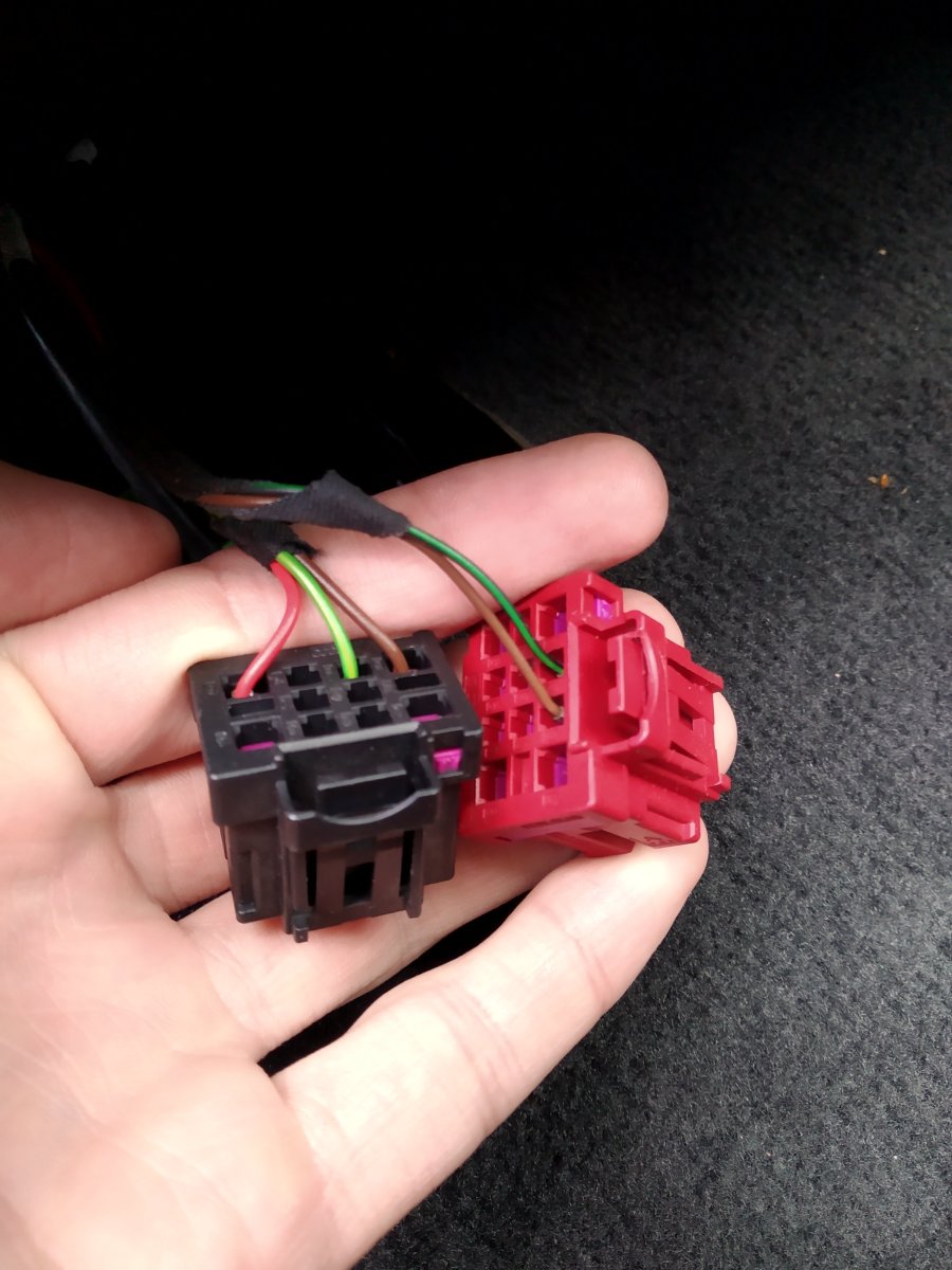

Zacząłem sprawdzać te maty, ale nie jest dziwna sytuacja z lewej strony mam 4 kable w czarnej kostce z prawej 3 i czerwone kostki nie są podłączone nie ma na nie wejścia. Czyżby fotele były wymieniane i dla tego to nie chula czy tak ma być? Dodam że pod lewym fotelem od mat jest kostka czarna na 2 piny i jakaś niebieska z prawej nie ma niebieskiej jest czarna na 2 piny i 2 piny idą tak jakby do maty ale nie widać kostki bo wchodzi w fotel.
Edytowane przez mati07
Dodam że nie mam żadnego elektrycznego sterownia a po włączeniu grzania jak podłącze kompa błąd jest gdy go usunę nie pojawia się chyba że włączę grzanie.
Ogrzewanie foteli to zielona wtyczka.
