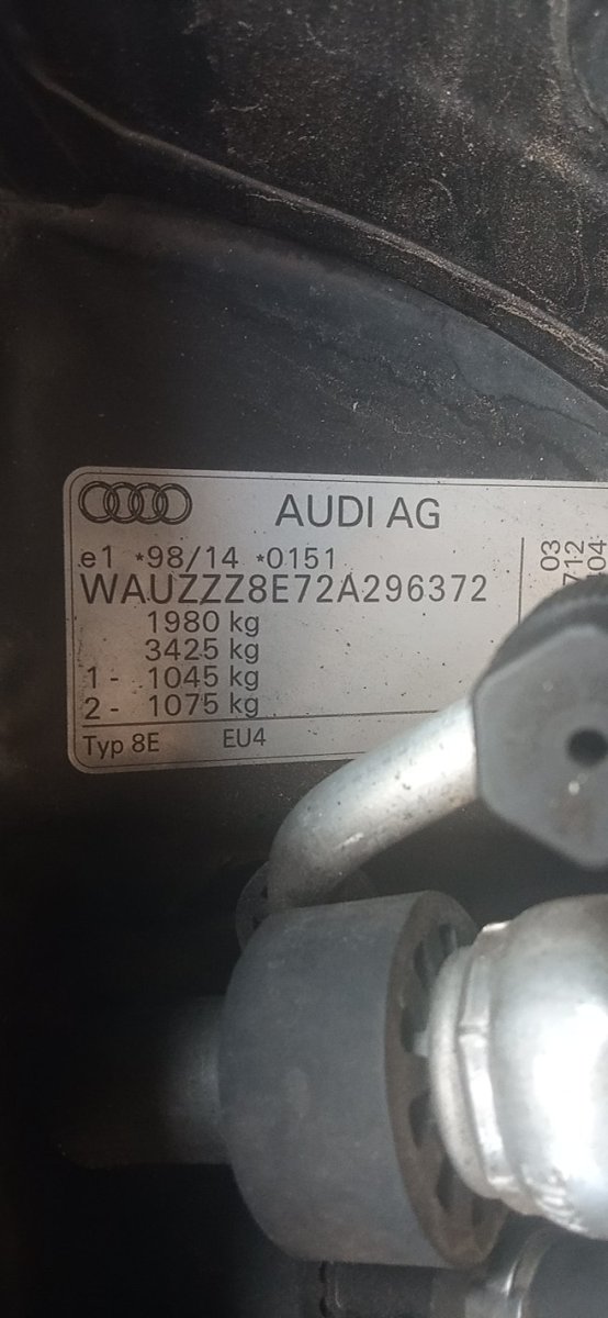

Witam panowie. Mam Bilstein b8 na h&r -45mm i chciałbym zmienić na eibach pro kit. Na stronie eibacha, jak i Intercars, są zestawy które pasują do 1.8t nie wiem który kupić.
Do 1.8t pójdą sprężyny chyba z mniejszym obciążeniem na oś?
Pomóżcie wybrać proszę.
Na stronie eibacha są 2 różne zestawy pasujące do 1.8t.
Pacjent to b6 1.8 t avant.
Na początek sprawdź co masz napisane na tabliczce znamionowej pod maską na kielichu. Tam są podane naciski na oś. Od tego się zaczyna zakup sprężyn :)
Nawet Eibach ładnie opisał jak to ogarnąć na swoim blogu
EIBACH.PL
Wszystkie niezbędne informacje, które będą pomocne w doborze właściwego produktu do Twojego samochodu.
Dzięki wielkie, ciekawie piszą .....
mam zdjęcie.
Nie przekraczam kilogramami ani jednego ani drugiego zestawu sprężyn. Więc które mam kupić?
Więc eibach doradził i rekomenduje, że powinna być wersja z obciążeniem na oś przednia 1090 kg . Zamówienie poszło.
