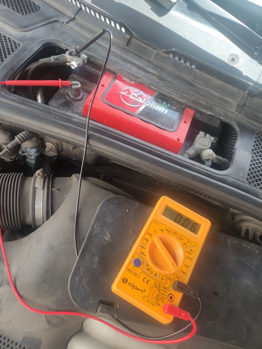

Cześć. Po 2 dniach postoju auto kompletnie rozładowało akumulator. Akumulator sprawdzony, 95% sprawności. Po sprawdzeniu multimetrem okazało się że auto ma cykliczne skoki poboru napięcia do 12A mimo braku kluczyków w stacyjce. Wszystkie bezpieczniki i przekaźniki sprawdzone  mimo to auto nadal ma pobór. Pacjent a4 B5 2.4 Benz+LPG. Podrzucam krótki filmik i proszę o poradę co więcej można sprawdzić w tej kwestii. Pozdrawiam
Przewody do rozrusznika nie są poprzecierane gdzieś?
Dobra, znalazłem winnego. Problemem okazał się zepsuty silniczek do opuszczania szyby kierowcy. Podczas postoju usłyszałem cykanie w drzwiach które powodowało że jałowe obroty spadały na chwilę i wracały po chwili do normy. Od razu skojarzyło mi się to z tym cyklicznym skokiem napięcia. Po zdjęciu boczka okazało się że silniczek aż parzył w ręce. Temat do zamknięcia.
