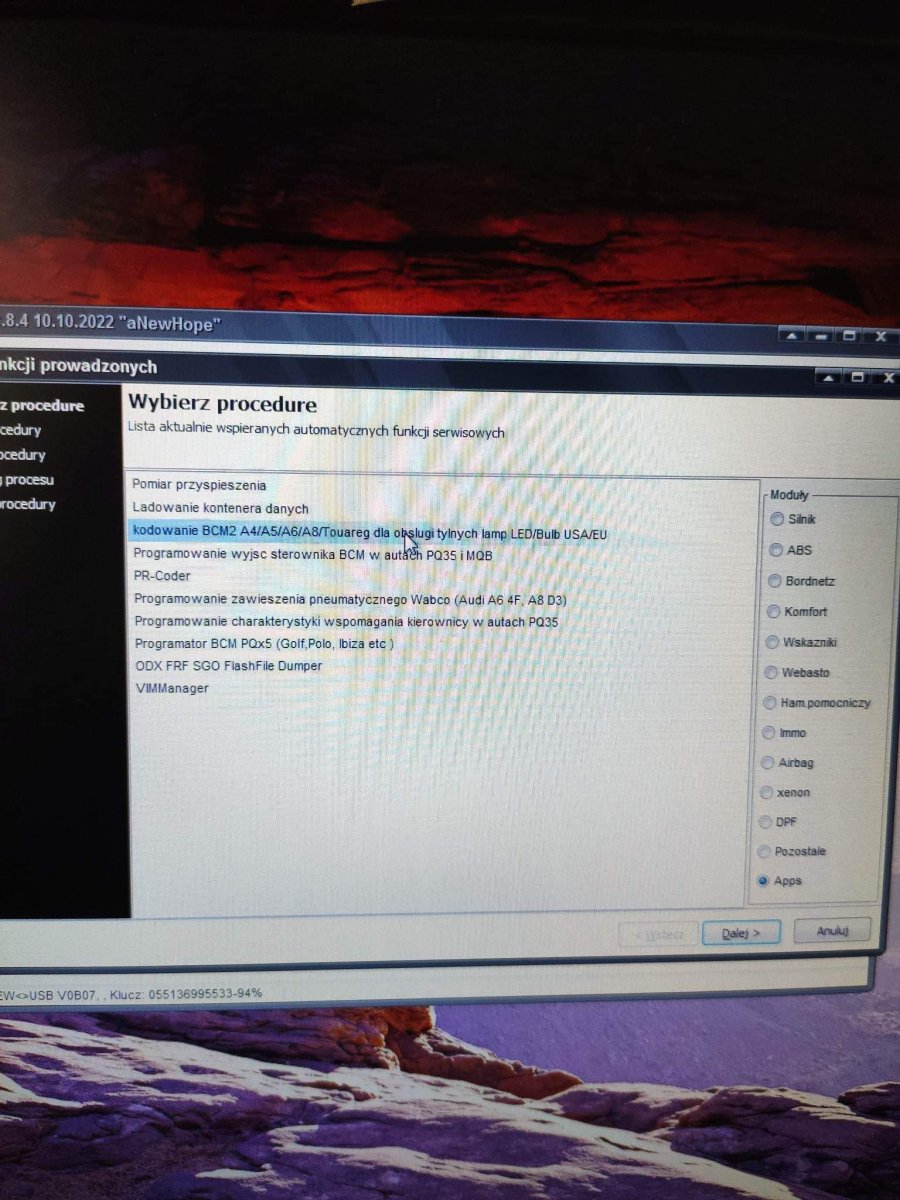

VCDSem i kodowaniami nic tu nie zrobisz. Należy wgrać do BCM2 zestaw danych EU pod lampy (ODIS lub VCP).

VCP wystarczy. Odnośnie map za free, nie załadujesz ich w ten sposób jak na filmiku,  jeżeli jednostka mmi nie została uprzednio przez wgranie patcha do tego przystosowana.

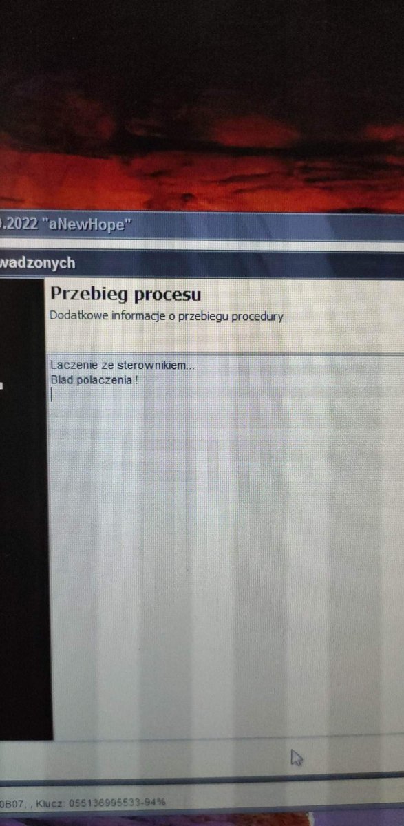

1. Nie mogę się połączyć z sterownikiem. Czy to możliwe, że powodem jest błąd złej rezystancji naboju pirotechnicznego? Jeszcze go nie wymieniłem(błąd poduszek) mam nabój naprawiony tak żeby auto móc odpalać i jeździło czy to ma wpływ ?

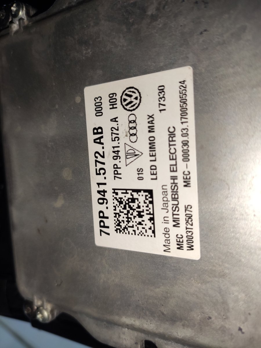

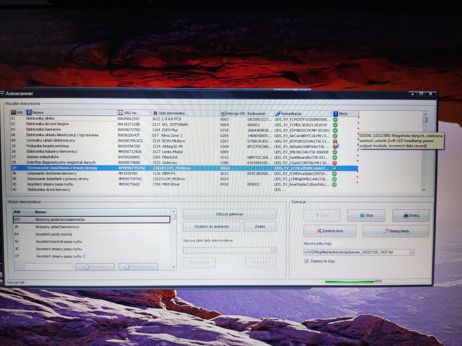

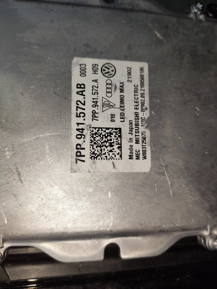

2. Drugie pytanie.Miałem jeden moduł lampy kaput. Wymieniłem go na nowy nowy. I nie świeci trzeba go dopisać ale gdzie i jak :(( Numery modułów się  zgadzają 7PP.941.572.AB (pierwsze foto nowy, drugie stary). I mam taki błąd. Mógłbyś podpowiedzieć jak to dopisać? Jedynie czym się różnią te moduły to te numery MEC
Nie wiem dlaczego nie możesz połączyć się ze sterownikiem 46. Nabój nie ma nic do tego.
Używany sterownik lampy można wsadzić p&p i powinien bez żadnego dopisywania ruszyć. Albo kupiłeś uwalony albo problem leży w lampie.

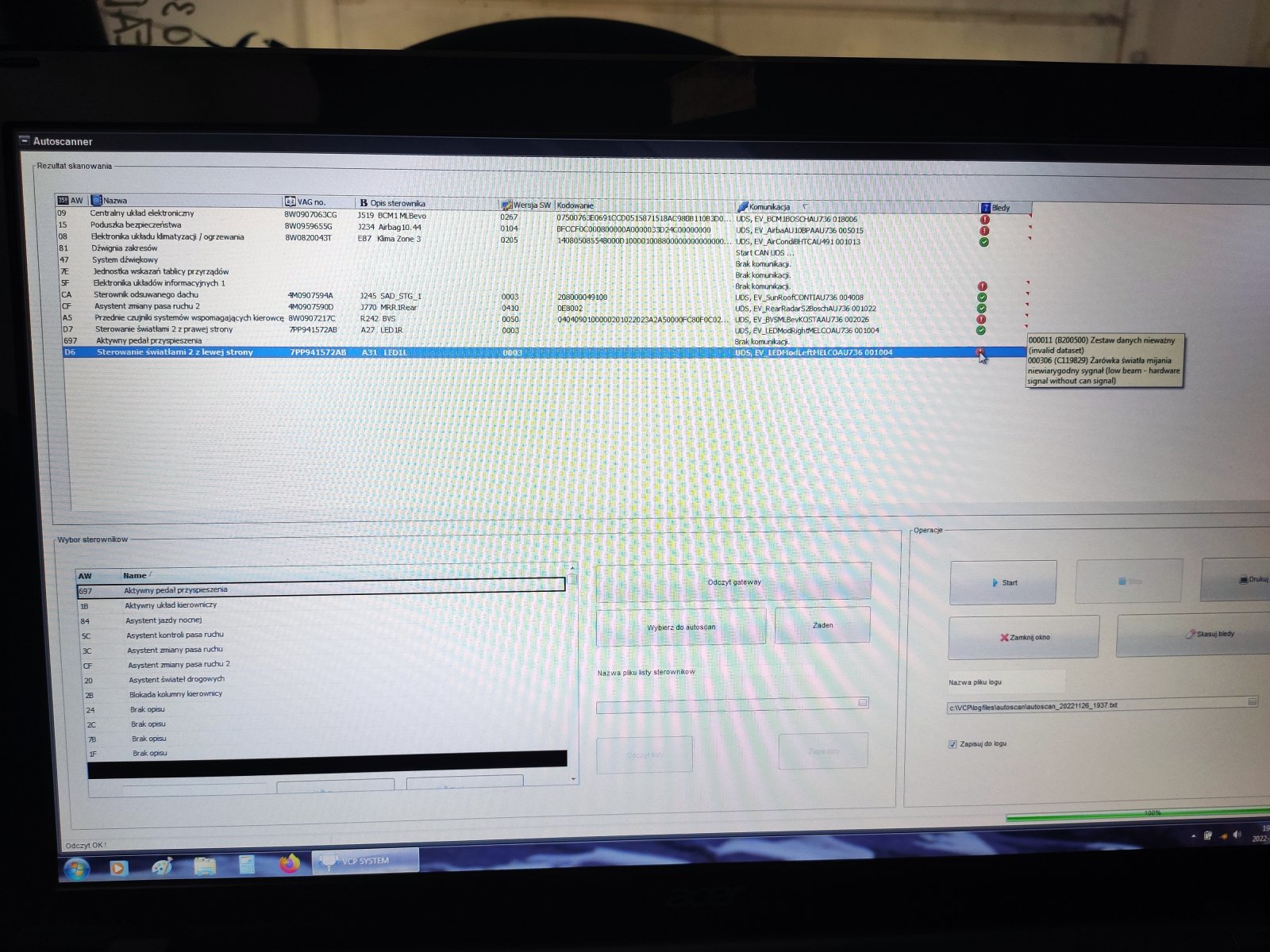

Sterownik jest nowy. Nowy nie używany (ten co mi sprzedawał mówił że trzeba zrobić adaptacje) Przekładałem moduł z drugiej lampy na drugą stronę i lampa śmiga w pełni. Przekładałem lampę na drugą stronę wtyczki i wszystko ok

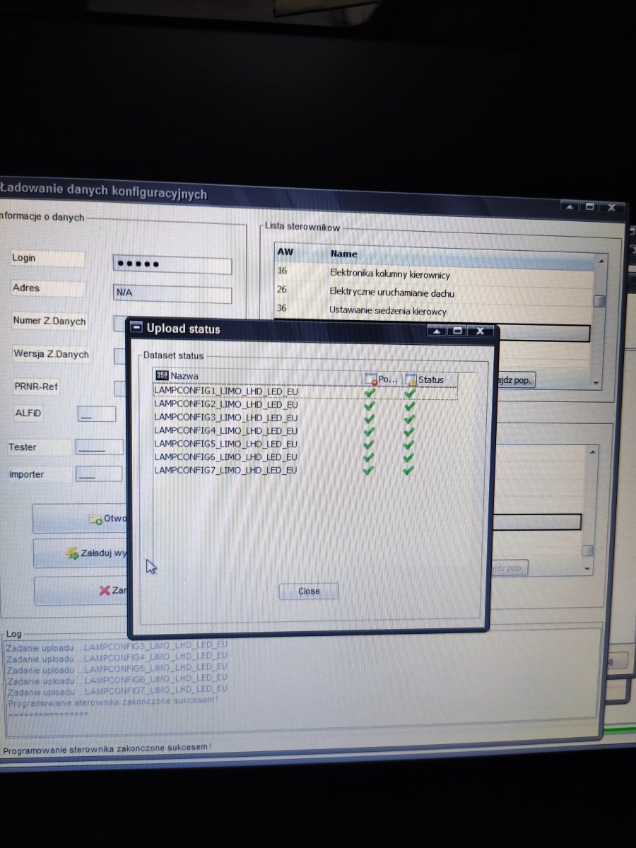

Jeżeli sterownik jest fabrycznie nowy to należy przeprowadzić parametryzację.
Ładowanie kontrolera danych (upload parameter data)?
Jakaś podpowiedź lub pomoc jak zrobić?
Tak.
Ok.
Przede wszystkim trzeba posiadać org VCP i pod numer BMC pobieramy plik z serwera.
Lista sterownika -> numer 46 -> otwieramy pobrany plik -> wybieramy z listy pliki do uploadu i załaduj. Później przy przerobionych lampach trzeba odpowiednio podpiąć przewody do sygnałów.

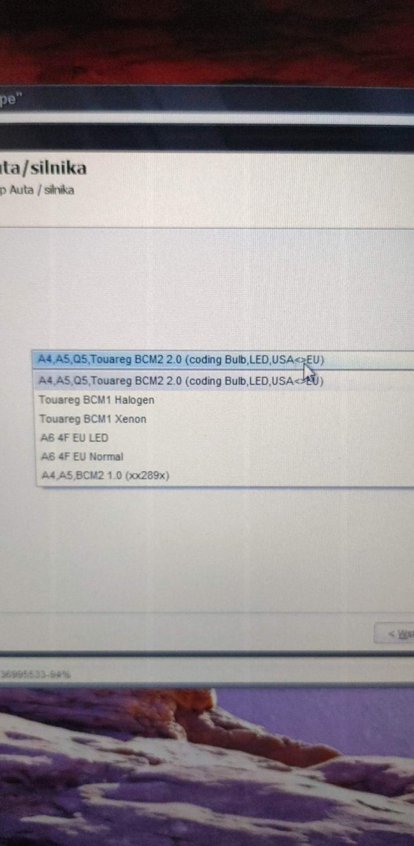

Hej, a robił ktoś konwersje USA na EU autelem?
Przecież tym nie ma możliwości wgrania parametryzacji.
Ich dział techniczny twierdzi że już jest i nie ma problemu z transmisja… nie powiem w zegarach zmiana języka na PL się udała, lampy przednie na eu też przeszły, nawet radio FM udało się zrobić na EU. Nie mogę znaleźć tylnych lamp i zmiany języka mmi, dlatego szukam pomocy bo w autelu oczywiście główny doradca techniczny na urlopie jeszcze tydzień.
A niby skąd to urządzenie ma sobie pobrać pliki do parametryzacji BCM2?
Pytam bo w Autelu twierdzą że można to zrobić… ja na codzień zajmuje się geometrią a nie kodowaniem, kompa mam do poziomowania zawieszeń pneumatycznych i sprawdzam jego możliwości na swoim prywatnym aucie :)
