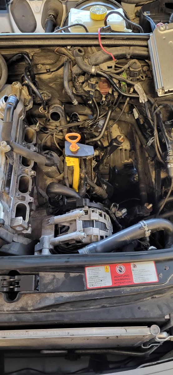

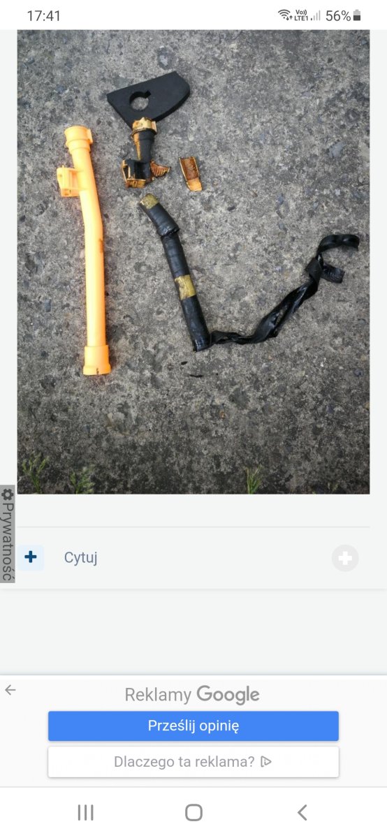

Witam serdecznie. Jak mam się zabrać do wymiany pękniętej rurki bagnetu w Audi a4 b6 ALTScreenshot_20221012-174200_Chrome.thumb.jpg.fb166dd1156677fb6e12452d03c26e9b.jpg

Najlepiej mieć zdjęty kolektor ssący bo może być ciężko wcisnąć tą czarna gumę u góry, po za tym z silnika wystaje metalowa rurka na którą nakłada się na wcisk tą żółtą plastikową. W plastikowej jest oring i tyle.
Bez zdjęcia kolektora to na pewno będzie kosmos żeby założyć ale pewnie się jakoś da zrobić.
Poniżej foto poglądowe jak to tam wygląda.
No nie, roboty a roboty ???. Ta gumka jest na sztywno w kolektorze??
Nie tą gumką jest luźna, ona mniej więcej wypełnia przestrzeń pod kolektorem po to aby rurka bagnetu nie latała za bardzo na boki. Chcesz iść na skróty, to wsadź rurkę beż tej czarnej gumy, u mnie działało to aż 6 lat lub nawet więcej i nie było problemu, wymieniłem rurkę tylko dlatego że już stara i przegrzana.
Ps. Pozycja tej gumy na moim foto chyba jest zła, ale nie pamiętam czy to fota przed przymiarką czy już po. Zweryfikuj u siebie jak coś.
Rozumiem że gumkę można wyciągnąć od spodu bo tam nie jest połączona na stałe z kolektorem. A do czego jest ten wypust z niby wciskami pod gumką? Mocowanie do innego modelu?? Co do pozycji gumki jest ok.
Coś mało jest na forum i ogólnie z wymianą lejka  w naszych ALT.
te mocowanie na lejku pod gumką jest chyba od innego typu mocowania. Nie znalazłem w etce innego, ale ELSA pokazuje że jest coś innego jeszcze, może w passacie? niestety nie znalazłem foty na której inny typ mocowania tej rurki był pokazany.
Chodzi mi po głowie lekka przeróbka lejka. Muszę popróbować na starym.  Dziękuję za pomoc. Pozdrawiam Szymon
Zapomniałem zapytać. Czy czarna rurka od bloku nie wyjdzie przy ściąganiu żółtego lejka??
Nie wyjdzie.

Witam. Operacja zakończyła się sukcesem, pacjent żyje. W nowej rurce podszlifowałem dolny rant zabezpieczający gumę i usunąłem nie potrzebny uchwyt ( ten który w ALT jest niepotrzebny). Uzyskałem ruch gumy po całej rurce. Wcisnąłem rurkę w oklicę odmy z założoną gumą poniżej usuniętego uchwytu. Ustawiłem do montażu i cała rurka w dół a guma ręką pod kolektorem do góry ( dwa kliknięcia dół i góra) i siedzi jak ta lala. Pozdrawiam Szymon
