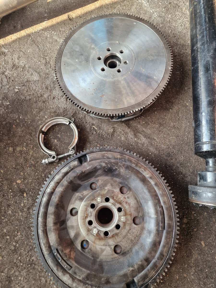

Witam serdecznie,
Szukam informacji na temat średnicy koła zamachowego w 1.9tdi avf, ale średnica z awx'a też będzie mi bardzo pomocna.
Z tego co się dowiedziałem występowały dwa rozmiary - 295mm i 288mm.
Potrzebuje tej informacji ponieważ zakładam do siebie sprzęgło dwutarczowe i nie wiem czy musze zmieniać rozrusznik na ten z awx'a.(średnica koła zamachowego w moim nowym zestawie ma 288mm).
Niestety nie potrafiłem znaleźć tej informacji w googlu.
Z góry dziękuje za pomoc
AVF 240 mm AWX 228 mm.
Średnicę tarcz znam, potrzenuje średnicę całego koła zamachowego
  • 6 miesięcy temu...
Wrzucę dla potomnych różnice między kołem zamachowym awx a avf:
Koła różnią się minimalnie średnicą i mają inny typ zębów do rozrusznika.
Dodatkowo, koło z avf jest odsadzone na 12mm.
Dodam również, że dwutarcz od KB-customs siada jak złoto bez żadnych przeróbek, najważniejsze to podkreślić przy zamawianiu informacje które podałem wyżej(ja niestety musiałem poprosić Karola o wymianę, bez problemu i bardzo szybko wymienił mi zestaw na taki pasujący do AVF).
