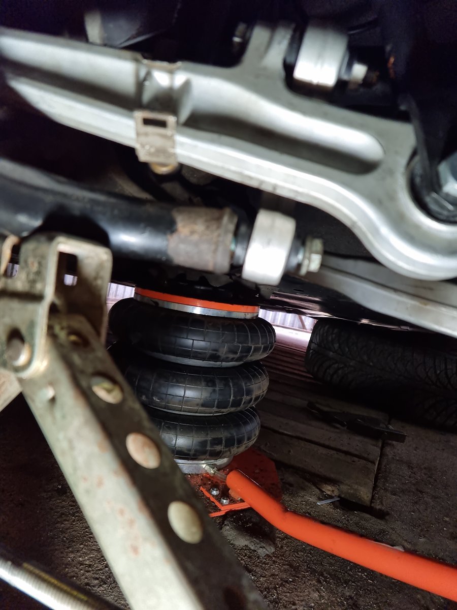

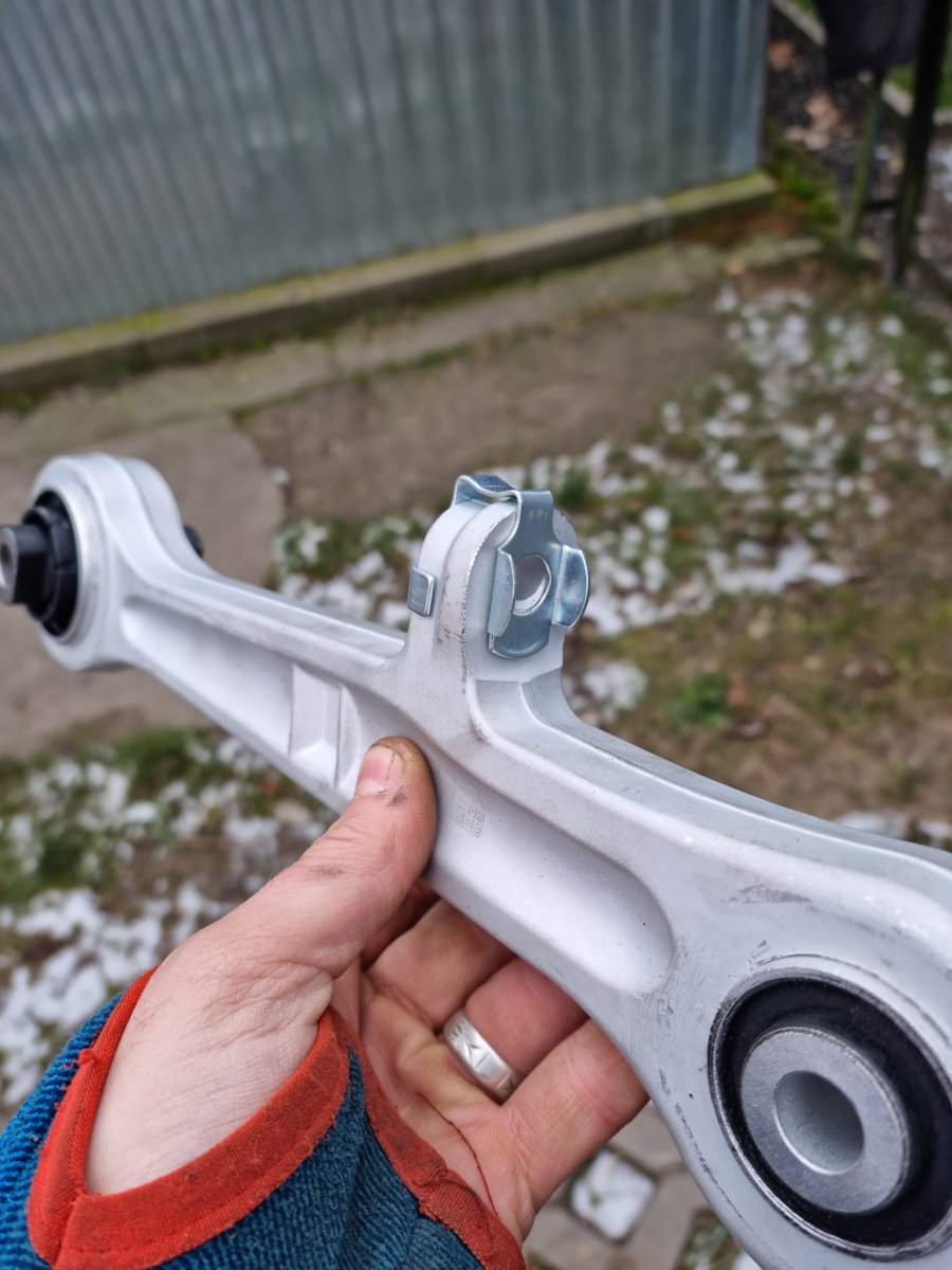

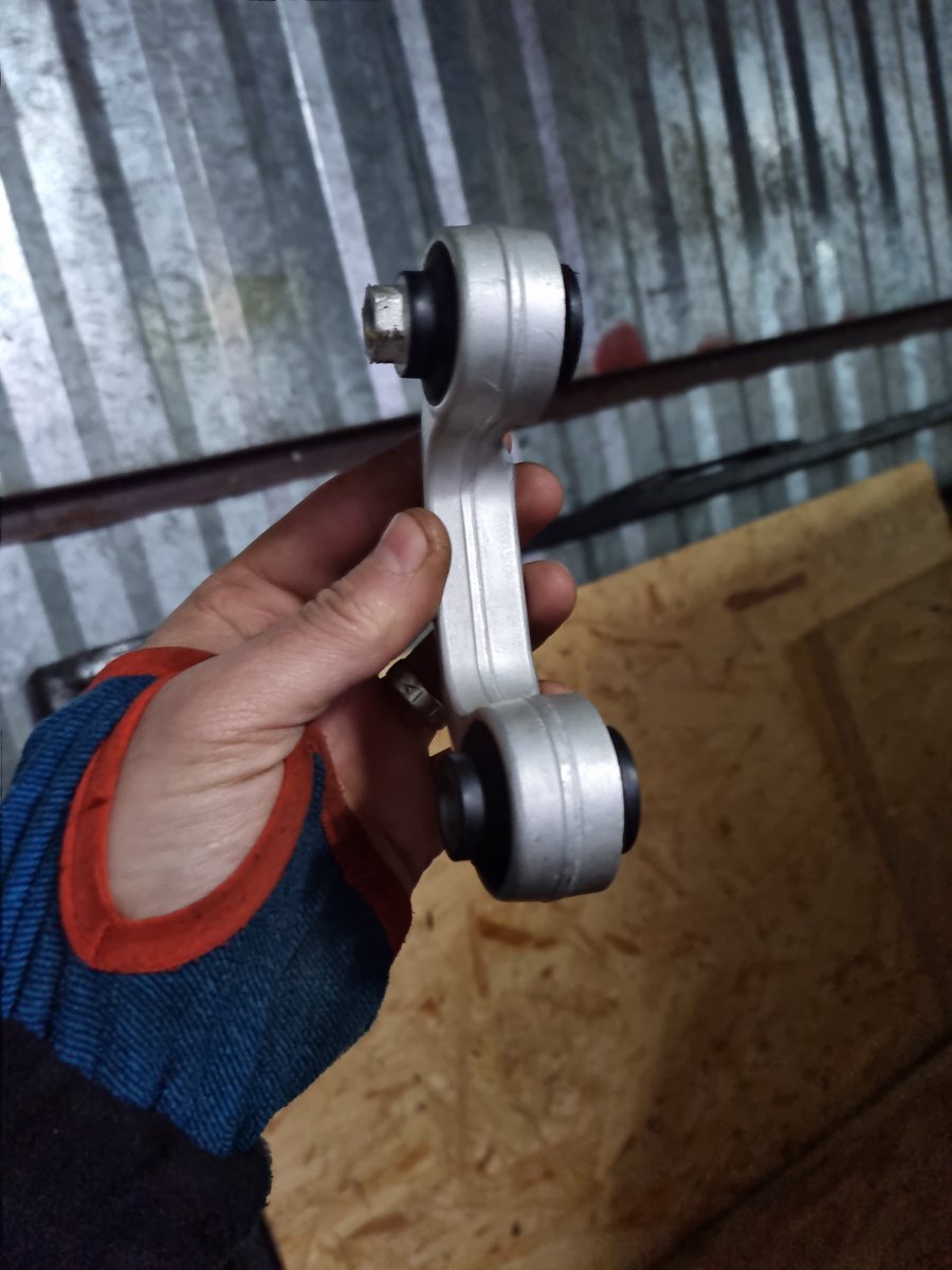

Witajcie, jak w temacie zakupiłem zestaw wachaczy Reinhoch i napotkałem problem. Nie mogę dokręcić dolnej śruby łącznika stabilizatora, brakuje dosłownie grubości dwóch podkładek. Nie było żadnych instrukcji ani nie mogę znaleźć na internecie niczego przydatnego. Nie wiem czy dobrą stroną go montuje. Dodatkowo na Dolnym wachaczu była taka blokada jak na zdjęciu. Pomoże ktoś?
Za długa śruba, normalka, trzeba ją skrócić i będzie pasować.
To zabezpieczenie możesz wyprostować i od strony tych blaszek wkładasz śrubę, po dokręceniu zaginasz.
