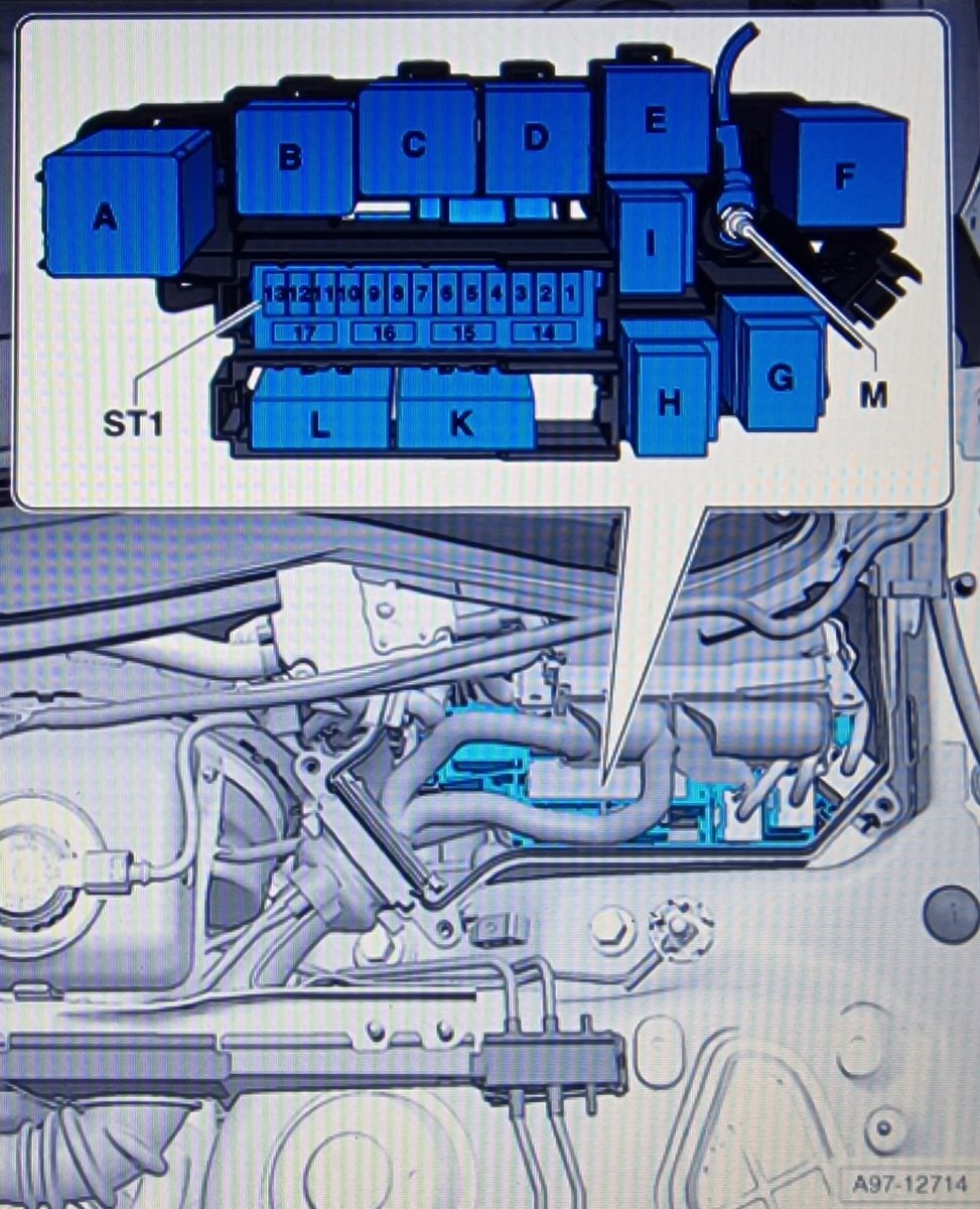

Proszę o pomoc w namierzeniu sterownika świec żarowych, myślę że jest uszkodzony. Wymieniłem komplet świec na nowe takie same jak były od nowości i padają jedna po drugiej. Po podłączeniu do komputera pokazuje kod
P067300 obwód świecy żarowej cylindra 3
P067200 obwód świecy żarowej cylindra 2
P067100 obwód świecy żarowej cylindra 1
Najpierw padła na drugim potem trzecim.
Pomocy.
W podszybiu strona kierowcy, Na rysunku przekaźnik A.
Zaglądałem tam, mam w tym miejscu zbiorniczek z płynem do spryskiwacza. Moje A4 jest z 2014 rok.
To zajrzyj jeszcze raz bo tam jest na 100%(pod zbiorniczkiem).  Chyba, że masz A4 only one edition gdzie wszystko jest inaczej mumiejscowione niż we wszystkich A4.
Ok. Skoro tak mówisz to na pewno tam będzie, muszę się bardziej zagłębić, dzięki za pomoc.
Musisz zbiorniczek wymontować. Pod nim masz dekielek i pod dekiellkiem przekaźniki.
Właśnie wróciłem z garażu temat ogarnięty. Mam tylko nadzieję że to ten sterownik świec żarowych był przyczyną przepalania świec. Jeszcze raz dziękuję za pomoc z lokalizacją, był dokładnie tam pod zbiorniczkiem.
