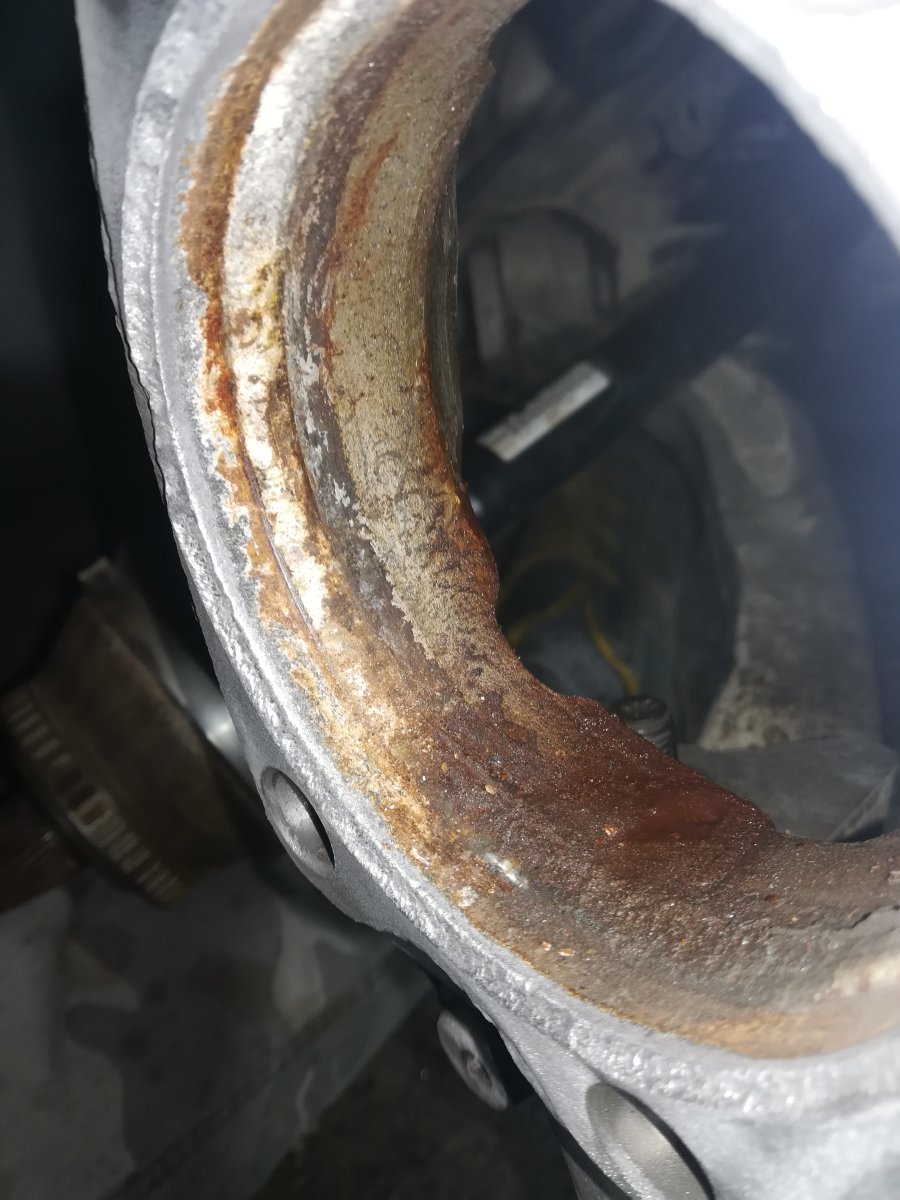

Witam,
Zabrałem się za wymianę łożyska w zwrotnicy przód. Obudowa wyszła po młocie, chyba nikt nic nie robił od nowości pewnie. Na zdjęciu widać stan po wybiciu. I tak sobie myślę, jak wyczyszcze ładnie, nie przeszkadza jak gniazdo posmaruje smarem by tak nie zachodzilo od nowa?
Wyczyść fest , ze smarem raczej uważaj  bo  alu + stal i smar może być nieciekawie następnym razem :)
Myślałem o smarze do hamulcy Bremszylinder-Paste, tego chyba nie zgrzeje? Chyba, że zostawić i na sucho włożyć.
Edytowane przez Rafka532
Nie wiem jak ten do hebli reaguje z alu , musiałbyś doczytać , ja chyba zrobiłem na sucho ,albo dawałem suchy smar taki w szpreju  :)
