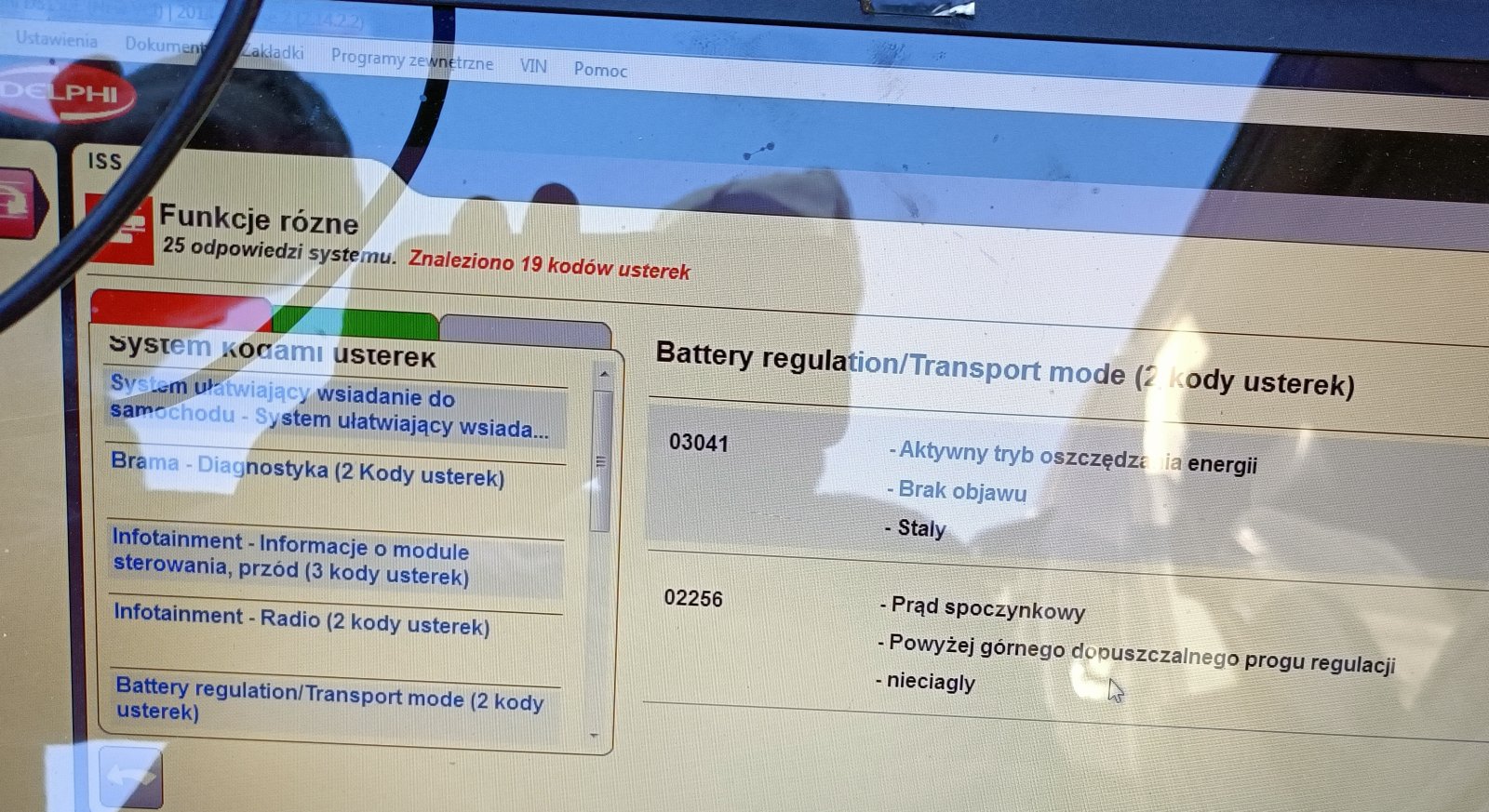

Witam. Proszę o pomoc w rozwiązaniu tych błędów i naprawie.
Co trzeba zrobić.
Audi Q7 2006 3.0 TDI sline
Pierwszy błąd świadczy o uruchomieniu się trybu oszczędzania energi, gdyż napięcie aku spadło poniżej wartości progowej.
Drugi błąd świadczy o tym, że pobór energi w stanie spoczynku jest za wysoki. Coś pobiera za dużo energii w stanie spoczunku i prowadzi do rozładowania aku.
Naładować akumulator i poszukać odbiorników pobierających prąd w stanie spoczynku.
Dokładałeś jakieś urządzenia? Np.videorejestrator?
@Muskel1 nie nic, taki kupiłem i ogólnie widzę ze chyba nikt tam nic nie dokładał, ta lodówka w schowku tez chyba jest wyłączona na 0
a co moze to byc? jesli wszystko jest standardowe?
Musisz sprawdzić jaki jest pobór prądu w stanie spoczynku. Przyczyn może być wiele. Najpierw naładuj aku dopiero sprawdż pobór.

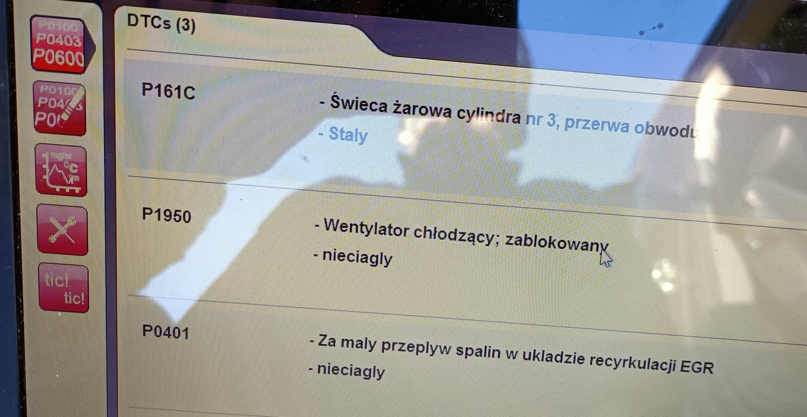

@Muskel1 mam jeszcze taki błąd, mam na myśli EGR ten 3, co zalecasz?
P0401
Edytowane przez PatrykLD
Możliwe że egr zapchany sadzą i nie pracuje jak należy.
Czyli wystarczy po prostu przeczyscic?
W niektórych przypadkach tak, w innych tylko wymiana.
