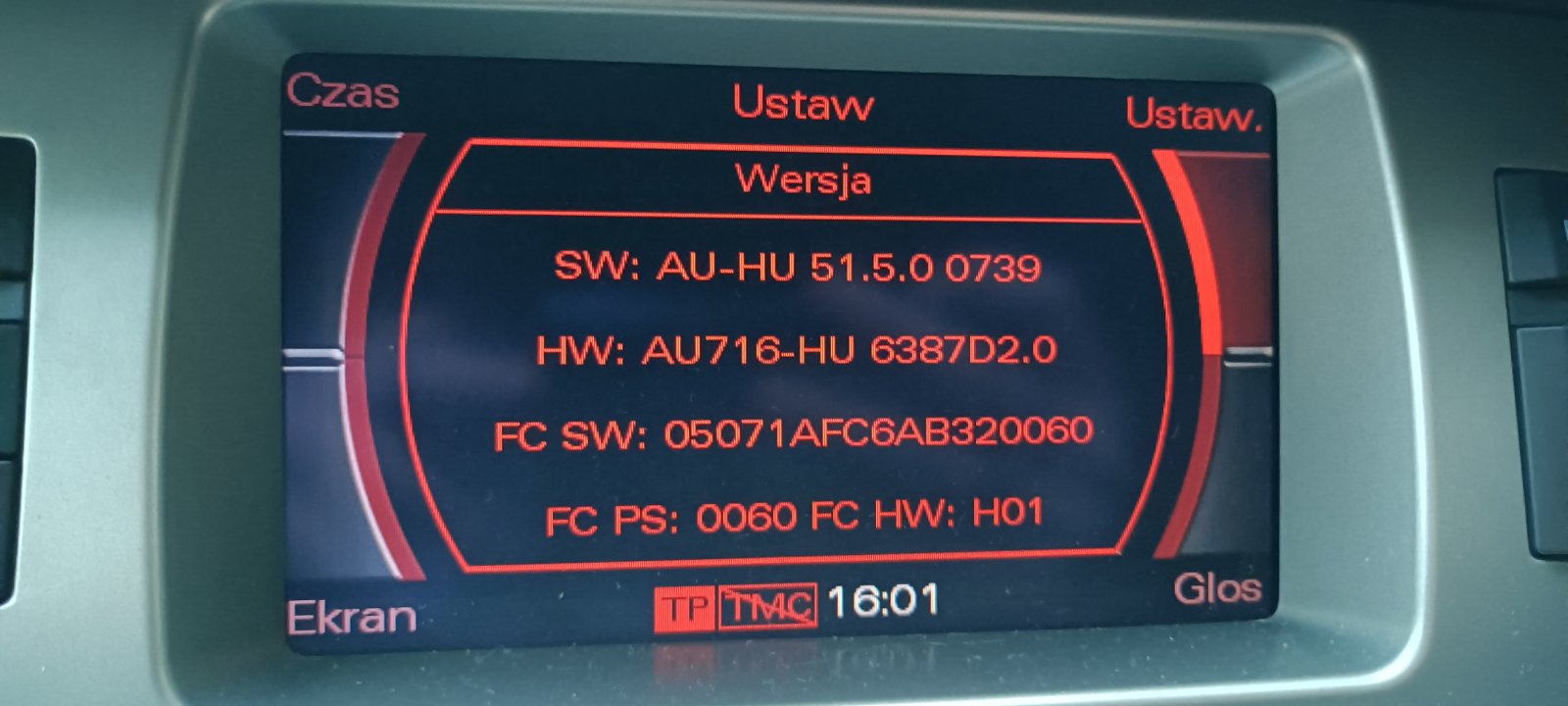

Aktualizacja MMI i jaka wersja ?
W załączniku zdjęcie wersji, nwm jaka to jest dokładnie ???
Co mogę w nim zaktualizować i jak?

Masz MMI 2G High i jeżeli się nie mylę ostatni update jaki był oficjalny to 55.7.0  numer części nośnika danych  8K0998961/4L0998961
Oki, czyli wychodzi ze mogę je zaktualizować, mapy tez. Poszukam kogoś.

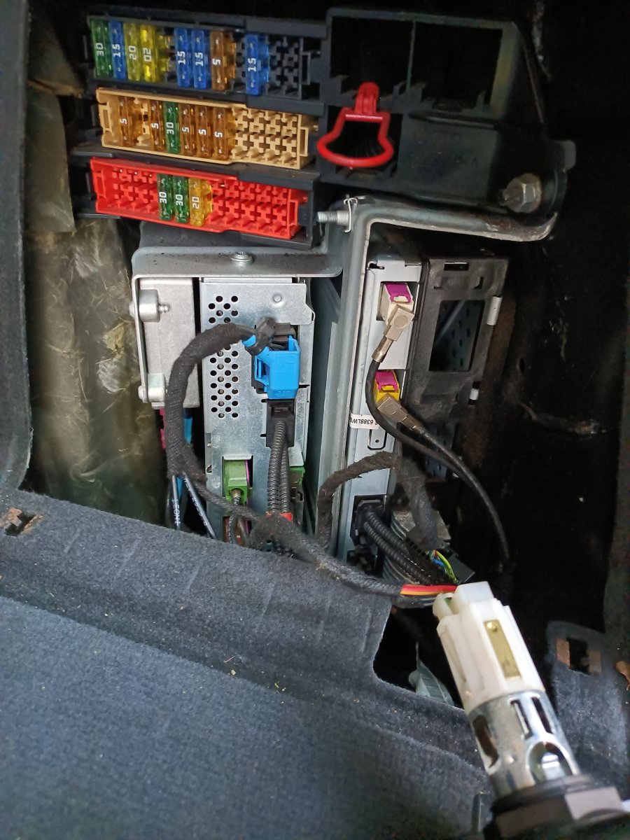

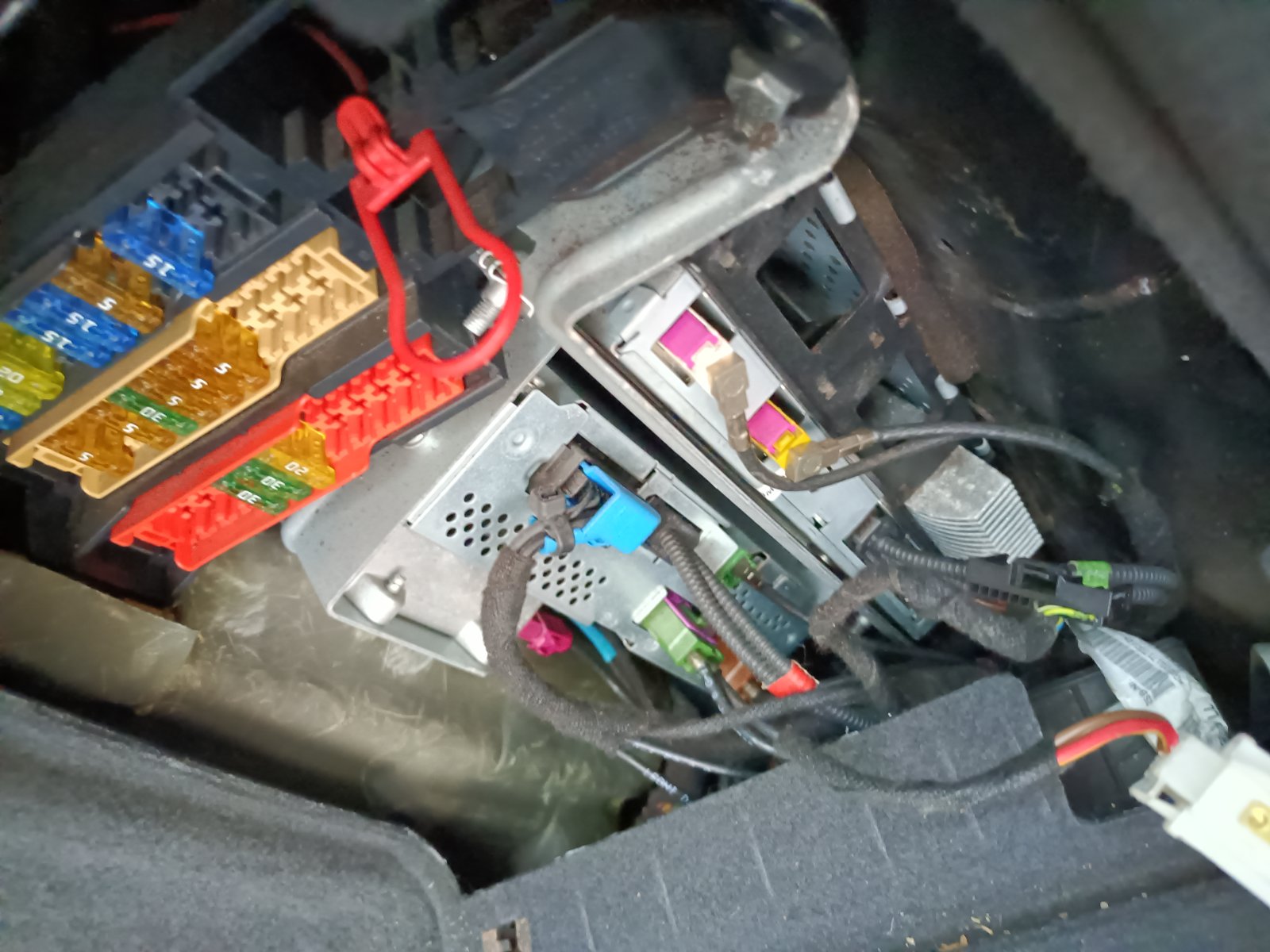

Oki rozumiem, a te zdjęcia wyżej co wysłałem, tam tudzież to niebieskie złącze (wtyczka) to od czego to jest ?
Anteny tunera TV.

Anteny tunera TV.
A oki rozumiem, w sumie skoro to tuner i teraz już jesteśmy na tym DVB-T coś tam to można ten tuner naprawić ? Zmienić tak żeby odbierał z powrotem tv ?
Edytowane przez PatrykLD
Z tym tunerem nic nie da się zrobić. Aby móc oglądać w dzisiejszych czasach tv musisz mieć tuner DVB-T2. Nie wiem czy da się do MMI 2G taki tuner implementować.
To w sumie mogę sobie to wyjąć? To z tym niebieskim ? I w mmi wyłączyć sobie widok tv żeby było tak elegancko
To nie tak prosto sobie coś wyjąć. System MMI to MOST i wszystkie urządzenia połączone są ze sobą nie tylko miedzianymi przewodami ale także światłowodem. Przerwanie obwodu (wyjęcie któregoś z tych urządzeń) będzie skutkowało wywaleniem błędu i ograniczeniem działania systemu.
