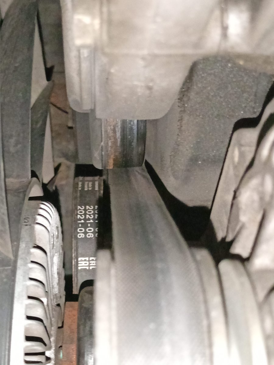

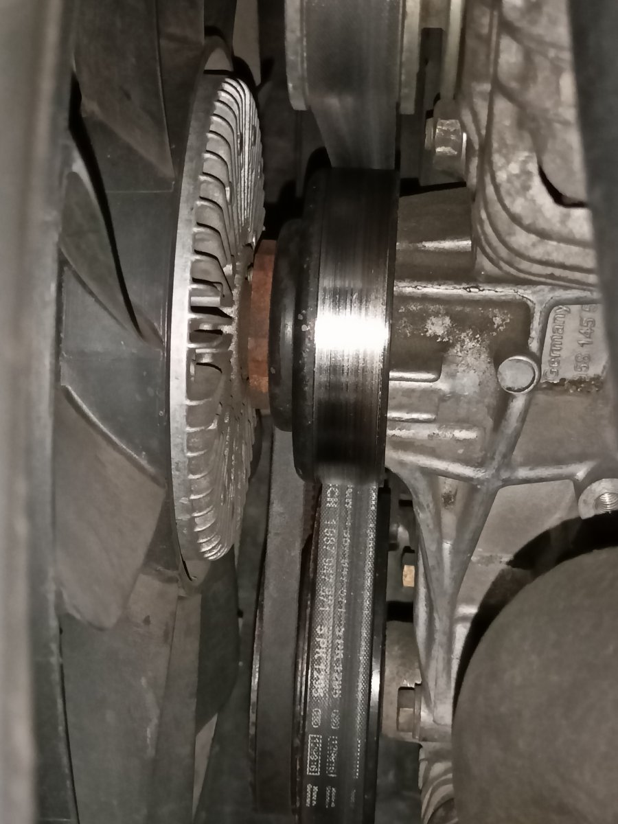

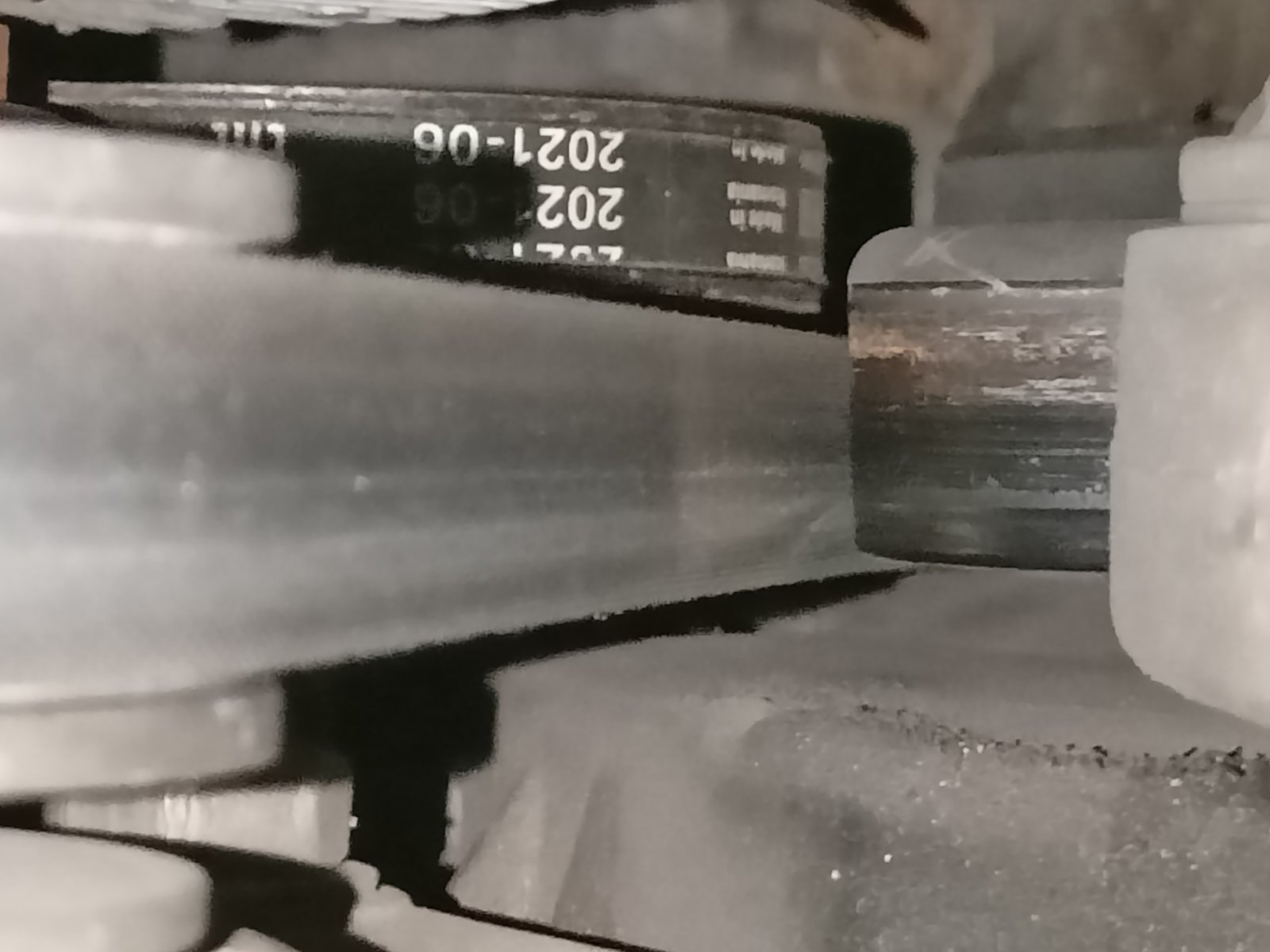

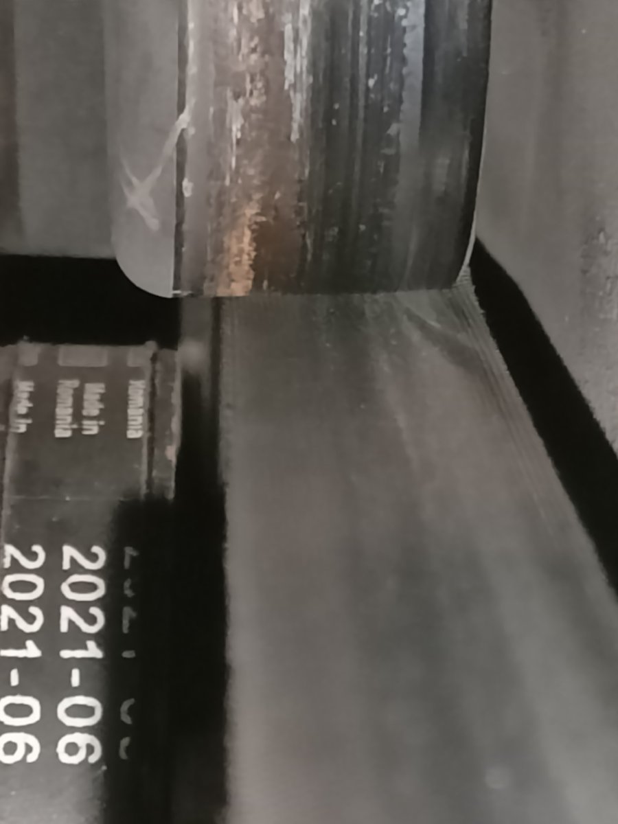

Cześć. Zauważyłem u siebie w AEB że pasek idzie krzywo po rolce napinacza. Czy ktoś mógłby podpowiedzieć dlaczego? Był wcześniej wymieniany rozrząd ale chyba koła pasowego nie da się krzywo przykręcić. Był też regenerowany alternator ale rolka idzie w osi z wiskiem i dalej. Pasek klimy też idzie prosto IMG20230223183219.thumb.jpg.0e558853a23ad76fd88f6a5338f41179.jpgIMG20230223183253.thumb.jpg.baf54710293d70de67bff7198109336e.jpgIMG20230223183219.thumb.jpg.0e558853a23ad76fd88f6a5338f41179.jpg

Może ktoś łożysko wymieniał i źle osadził?
Jest to jakiś pomysł, podjadę do elektryka który regenerował alternator żeby na to zerknął.
Sprawdź czy sprzęgło/koło alternatora jest symetryczne z resztą kół, zobacz czy pasek nie jest postrzępiony z którejś strony

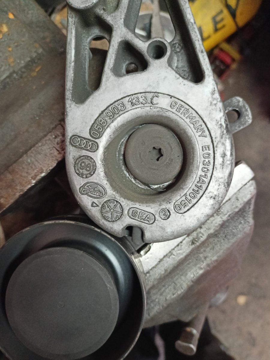

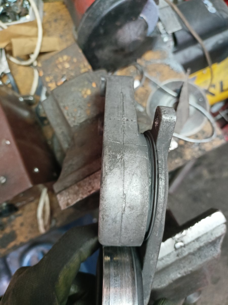

Sprawa jasna. Szlag trafił napinacz. Na zdjęciu widać że sprężyna się przesunęła i cały napinacz szedł krzywo. Wymieniłem na FEBI i idzie cacy. Wymiana możliwa bez odchylania chłodnicy, jest ciasno ale da się.
