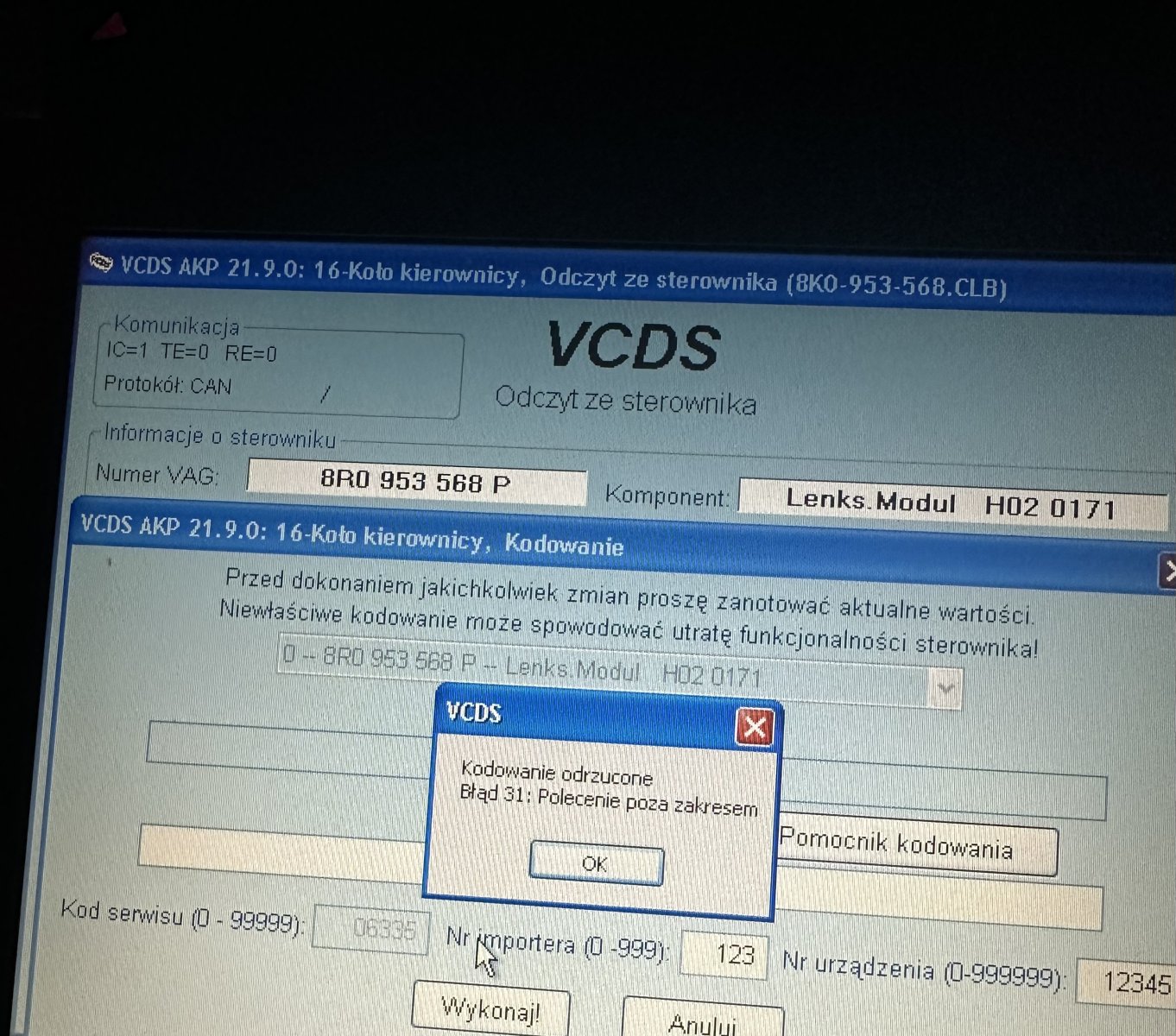

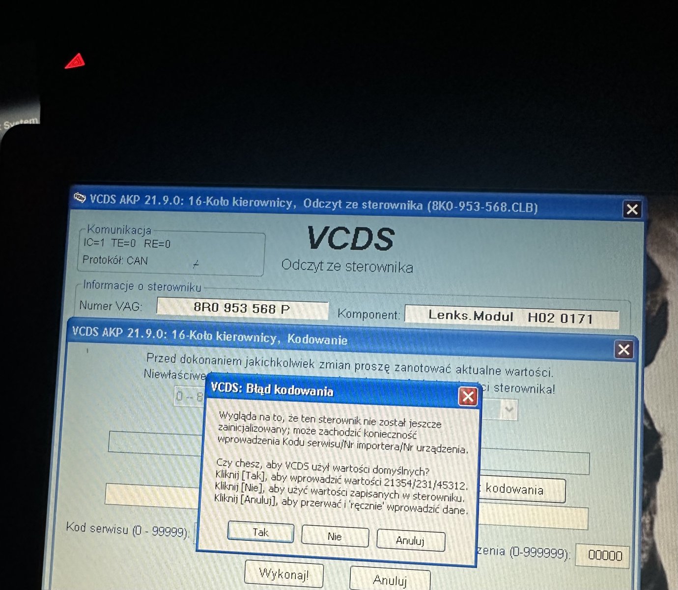

Witam, jestem tu nowy także proszę o wyrozumiałość. Zakupiłem a4 b8 polift 2013 rok z kierownica która nie posiadała multifunkcji miała zwykle zaślepki w miejscu gdzie standardowo jest multi, wiec postanowiłem dołożyć sobie multi. Kupiłem wiązkę do multi oraz multi. Założyłem wszystko podpiąłem i podczas kodowania w vcd’s-ie  Wyskakuje komunikat błąd kodowania i po zatwierdzeniu tego na różne sposoby pisze kodowanie odrzucone gdzie może leżeć problem. Dokładny komunikat wstawiam w załączniku. Jescze dodam ze w kole kierownicy wyskakuje ten błąd a w radiu podczas kodowania ze multifuncja została zainstalowana nie wyskakuje tam wszystko jest wporządku i przyjmuje kodowanie. Z góry dzięki za jakakolwiek pomoc. Pozdrawiam

Czyli rozumiem ze taśma/zwijak kierownicy do wymiany ponieważ obecny który posiadam nie obsługuje multi dobrze rozumiem ?
