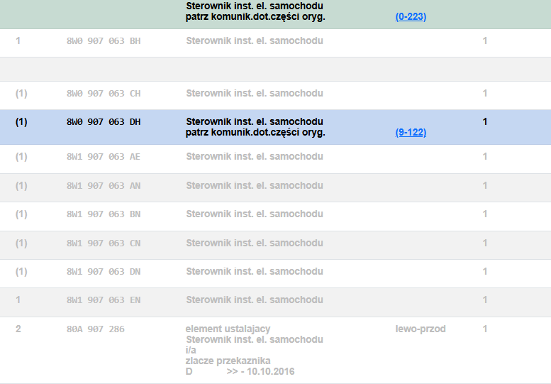

zaczynam się bawić z podobnym tematem w moim Q5 2019 z rynku USA i coś nie do końca mi się tu spina z tym doborem tylko po numerze części DE , przecież żeby dołożyć czujniki potrzebuję dodatkowe piny w BCM1 a to już wymusza zakup innego HW więc konieczne jest zakupienie czegoś z innym oznaczeniem niż DE.
Proszę o wyjaśnienie jeżeli coś źle rozumiem.
Czytaj ze zrozumieniem..
Staram się...
W aucie mam oryginalny moduł o oznaczeniach :8W0907063DE
Etka pokazuje to co poniżej czyli tylko jeden możliwy wariant: 8W0907063DH
Dobrze rozumiem że TYLKO moduł o oznaczeniach 8W0907063DH zadziała poprawnie po odpowiednim zakodowaniu?
