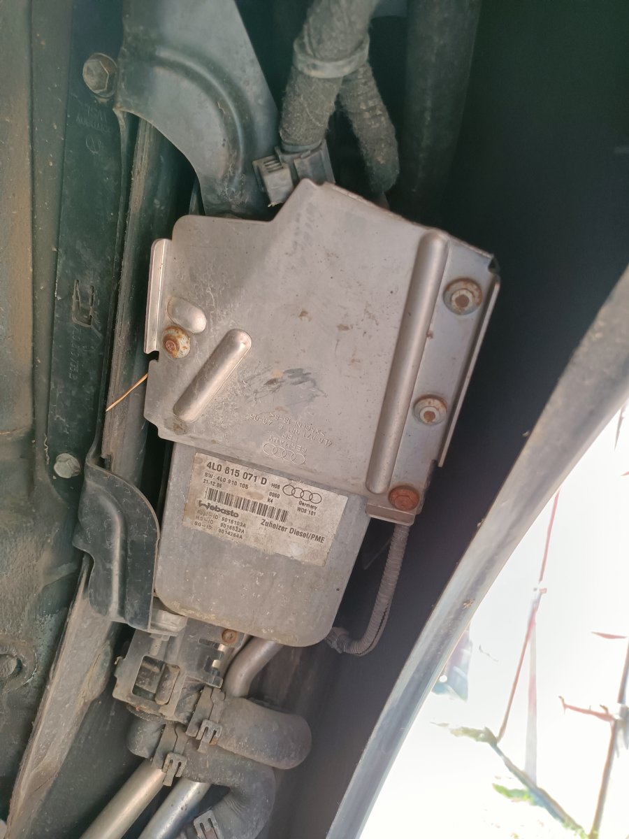

Znalazłem dziś w aucie to "załącznik" jak mogę tego używać? Jak to się odpala ?
Audi Q7 2006 3.0tdi IMG20230509141914.thumb.jpg.32ba8f352cde491a98a4fe32b62945c0.jpg

Powinno dać się z poziomu MMI.
Poczytaj w instrukcji obsługi auta. Powinien tam być rozdział z ogrzewaniem postojowym.
Jakąś konkretną nazwa tego ?
Dodatkowe ogrzewanie czy jakoś tak to może być to ?
A to nie jest też tak że można to odpalać jakoś z kluczyka czy coś zanim się wejdzie do auta żeby je rozgrzać ?
Ogrzewanie postojowe. Powinno być opisane. Zarówno z MMI jak i z dołączonego pilota.

Nie mam dodatkowego pilota, można dokupić inny ?

A to widzę filmik z młodszego rocznika, jutro sobie zobaczę czy mogę coś tam ustawiać
Można ale musi być dostosowany do tego webasto co masz.
Na zdjęciu widać numery ? Jak to zrobić? Gdzie mogę to dokupić ? Czy ta część jest orginalna? Czy to ktoś kiedyś dołożył ? To Webasto
Po rozkodowaniu VINu sprawdzisz czy tak wyjechało z fabryki.
Ten pilot do tego może pasować  ale nie na 100%

Oki dzięki
700 zł za taki pilocik no ładnie :)
Piloty do webasto są drogie.
