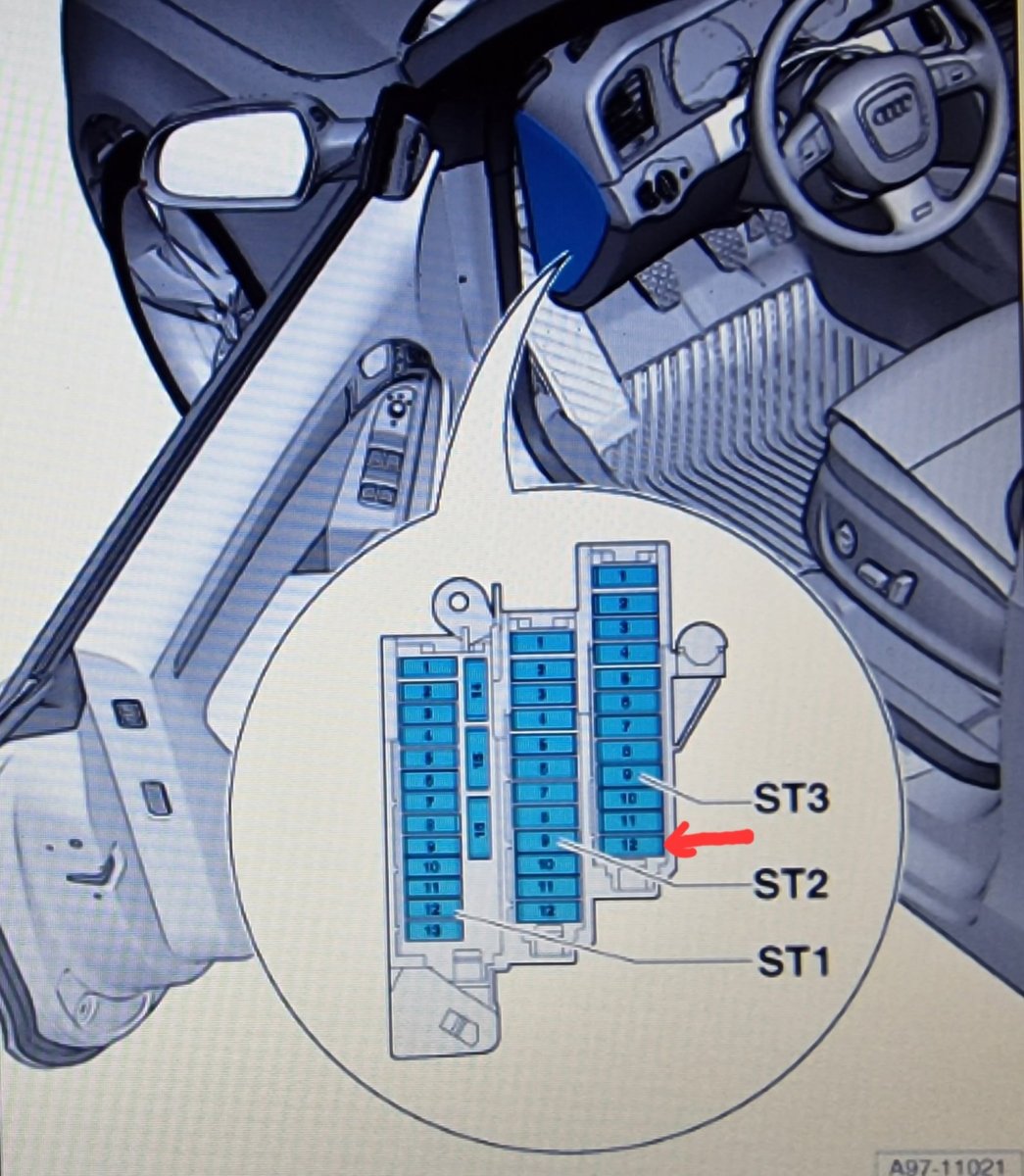

Cześć. Zacznę od tego, że nie znalazłem na forum tematu, który dawał by na moje pytanie odpowiedź. Chciałbym czasowo odłączyć alarm w B8 polift (2012). Ktoś wie gdzie znajduje się bezpiecznik/wtyczka? Występuje u mnie problem z samoistnie włączającą się syreną w losowych momentach. Problem ten był tu już poruszany, ale nie znalazło się konkretne rozwiązanie, dlatego zamierzam do tego przysiąść w niedalekiej przyszłości i naprawić. Niestety nie mam aktualnie na to czasu ponieważ niedługo wybieram się wakacje i kiedy zostawię auto na parkingu obawiam się, że jeśli to diabelstwo się uruchomi to padnie akumulator. Stąd pytanie czy można czasowo wyłączyć alarm??

Bezpiecznik nr 12 jest od czujnika alarmu i syreny.
Dzięki!
