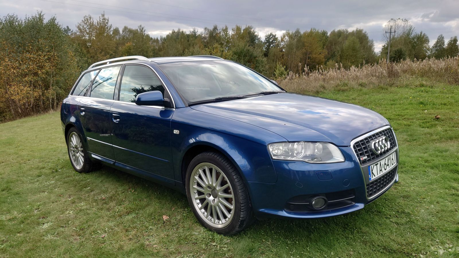

Nadciąga sezon zimowy, więc po kompleksowej konserwacji podwozia, pokusiłem się o odświeżenie i drobne zabezpieczenie nadwozia - powłoki lakierniczej. Zastosowałem twardy wosk od ADBL, który i tak już u mnie leżał na półce, więc wkład finansowy zerowy. Wiem, że efekt nie dorówna profesjonalnej powłoce ceramicznej, lub folii ochronnej, ale zawsze jest do dodatkowa powłoka, która zwiększy właściwości hydrofobowe i wspomoże w utrzymaniu nadwozia samochodu w dobrej kondycji. Efekt jaki jest taki jest, ale jakoś z większym spokojem przyjmuję jesienną deszczową słotę i z uśmiechem wyczekuję zimy :)
Dla podglądu wrzucam kilka zdjęć uchwyconych telefonem z naturalnymi barwami, bez przekolorowana czy obróbki:

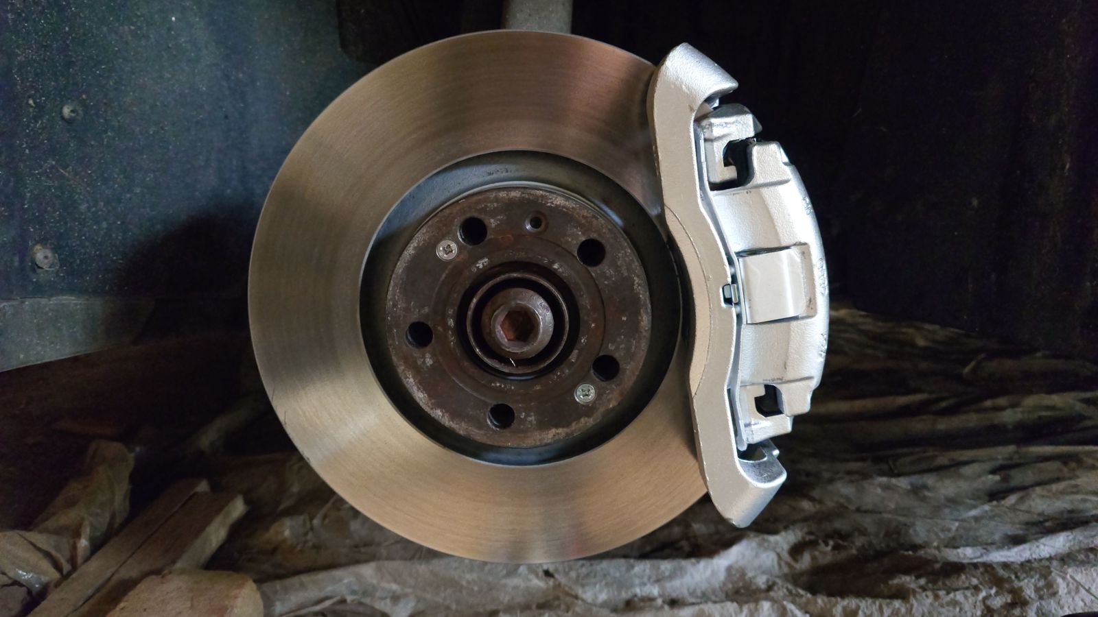

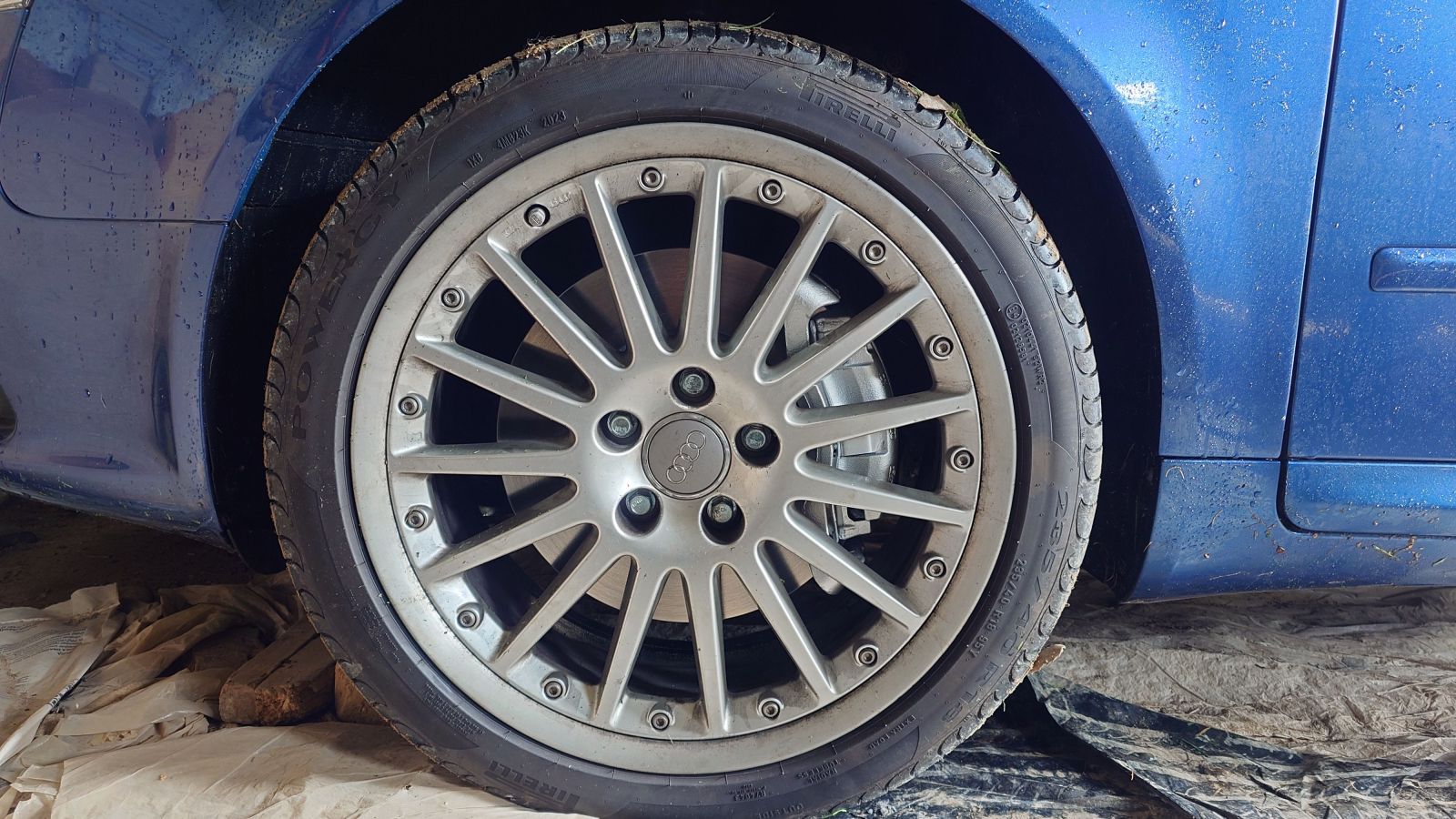

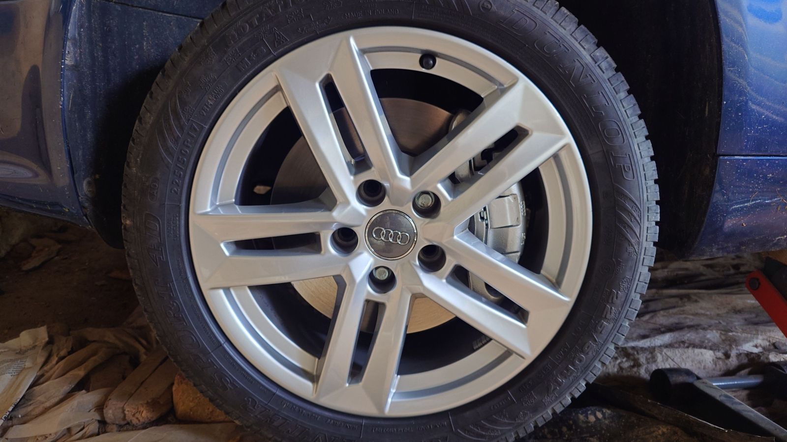

Krótka aktualizacja w temacie, żeby odzwierciedlić stan faktyczny na ten rok. Autko bardzo dobrze i przede wszystkim bezawaryjnie się sprawuje, a raczej nie mam ochoty zanudzać odwiedzających temat postami o standardowych cyklicznych pracach serwisowych. Autko jest waśnie po corocznym serwisie filtrowo-olejowym, oraz serwisie klimatyzacji. To o czym chciałbym wspomnieć, to z racji że dojechałem w końcu hamulce przód, zdecydowałem się przejść z 312 na 320 mm. Standardowo oprócz tarczy i klocków wpadły zregenerowane zaciski z jarzmami, oznaczenia 973 i 974. Wszystko poszło gładko, tylko ku mojemu zdziwieniu felga 18" od B7 siedziała za "głęboko" ocierając o zacisk i potrzebny był około 5 mm dystans. Czy Wy też tak mieliście? Temat wygląda podobnie z felgami 17" od B9, które mam na zimę.
Jak to wygląda w przypadku 2.0 TFSI, gdzie fabrycznie macie już 320 mm - też często musicie kłaść dystans pod felgę?
Moje felgi to:
Lato 18" Audi/BBS B7 cabrio, ET40 (oznaczenie 8H0 071 498 666)
Zima 17" Audi B9, ET42 (oznaczenie 8W0 071 497 8Z8)
Efekt swapu na 320 - dystans na ten moment został zrobiony z starej traczy:
Zestawienie z felgami 18" i 17":
