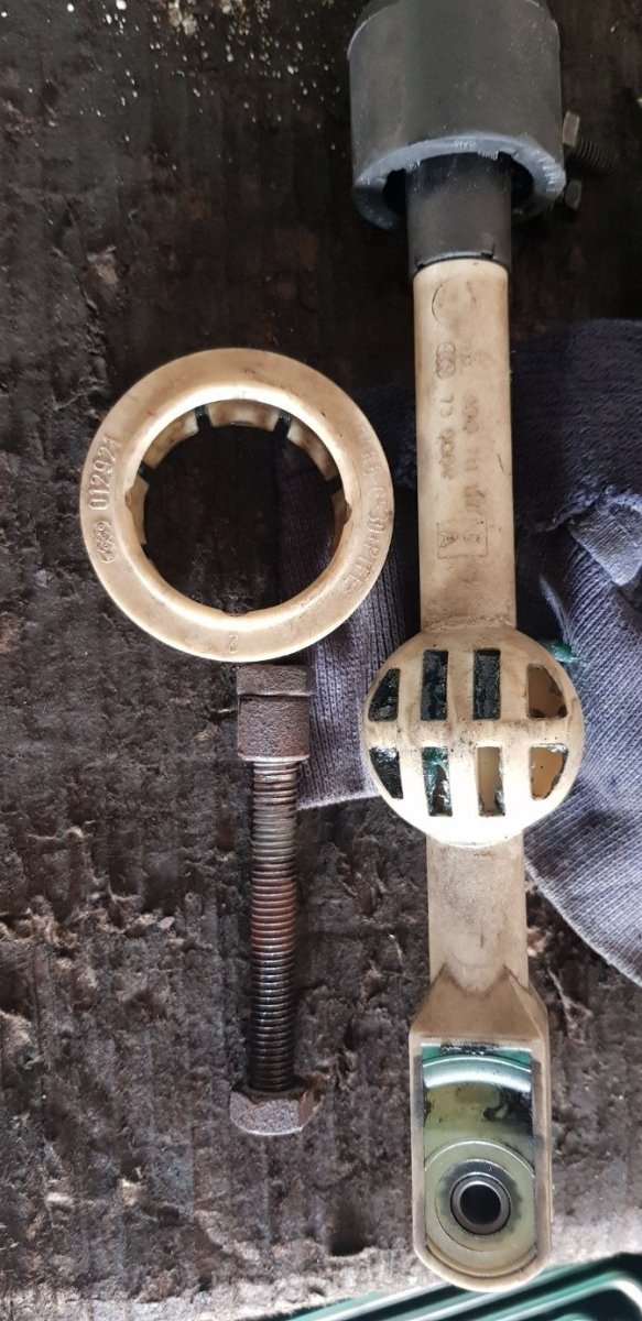

witam ,gniazdo kuliste wraz ze sworzniem kulisty maja taki luz ze biegi czasami nie wchodzą a cały drążek prawie wylatuje

Dołączam się do temu, chyba mam ten sam problem w a4 B5 AVG, wsteczny bardzo ciężko wchodzi, mechanik rozebrał, zrobił zdjęcia i złożył mówiąc że nie da się tego "koszyczka" kupić. Czy ktoś sobie z tym poradził?
Zdjęcie poniżej dostałem od mechanika, wg niego to ten koszyczek po lewej jest winny.

sam koszyk możesz kupić według zestawu naprawczego na allegro
dobierz po numerach i dam to wymienisz bo siedzi tylko na segerach
u mnie temat jest gorszy bo do wymiany mam cały zespół czyli te obudowę z koszykiem bo nie da się tego rozeobrac
