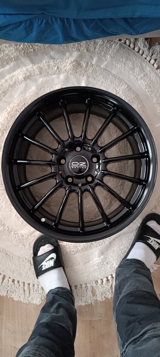

Czy felgi 8,5jx17H2 ET 35 będą pasować do A4 B6?
Witam. Szybkie pytanko, kupiłem takie oto felgi do swojego a4 b6 , 17' 5x112 8,5jx17H2 ET 35 ale okazalo sie ze jestem zielony i kolega podpowiedzial ze nie bedą pasowały bo są za szerokie podpowiedzcie prosze czy to wejdzie czy poprostu mam je sprzedać, dodam rownież ze jeszcze nawet nie myslalem o oponach wiec jesli jest sens zakladania ich to poradzcie jakie opony trzeba byloby zalozyc na te felgi . Pozdrawiam
Alu 17' 5x112 8,5jx17H2 ET 35
Rozwiązane przez george
Będą pasowały dobre ET35 ,opony 235/45  lub  mozesz dać też 225/45
  • Rozwiązanie
Będą pasować. Przy 8,5" można spokojnie wrzucić 225.

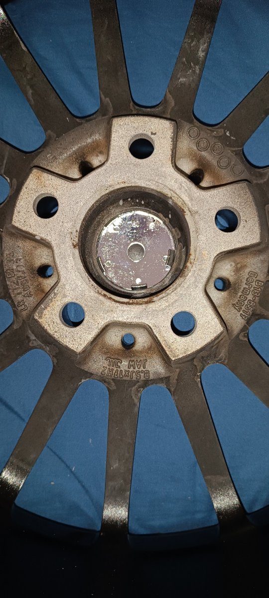

No wlasnie zmierzylem alusa od rantu do rantu i jest 25cm szerokosci czyli 225 powinn byc ok.
Tylko te 8.5 " sie martwie ze bedzie gdzies ocierać o wachacz gorny czy o nadkola ...
Ale jesli piszecie ze wejdzie bez problemu to podniesliscie mnie na duchu ?Dzieki sliczne ?a tak dla pewnosci zadnych dystansy nie trzeba zakladac ?
Nie trzeba:)
Inaczej... 8,5" I ET35 to są takie parametry, że koło fajnie siedzi bez dystansu. Przy 9" warto wrzucić już 235.
