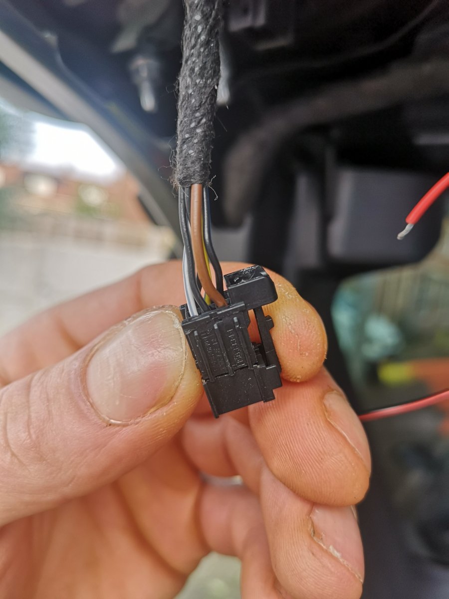

Witam czy ktoś może z was posiada schemat lampy tylnej chodzi mi o to który kabel jest odpowiedzialny za światło cofania oraz minus chciałem podłączyć się z kamerą cofania

Ledy mogę wysłać zaraz zdjęcie jak wygląda ta kostka

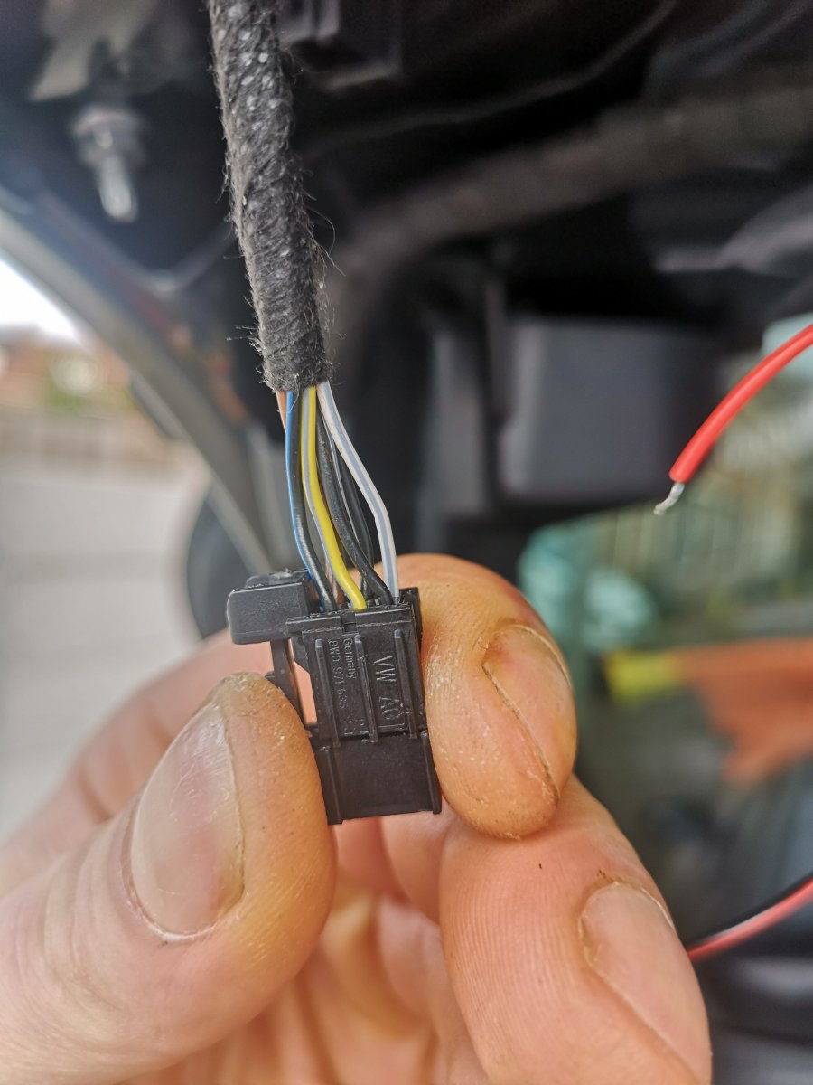

Taka kostka
1-brązowy
2-czarny
3-bialo siwy
4-czarno niebieski
5-czarny
6-żółty siwy
  • Rozwiązanie
3 godziny temu, CinekAwP napisał(a):
1-brązowy
2-czarny
3-bialo siwy
4-czarno niebieski
5-czarny
6-żółty siwy
Pin 4 - czarno-niebieski = led wstecznego.
Pin 1 - brązowy = masa.
Pin 2 jest siwo-czarny, nie czarny:wink:
