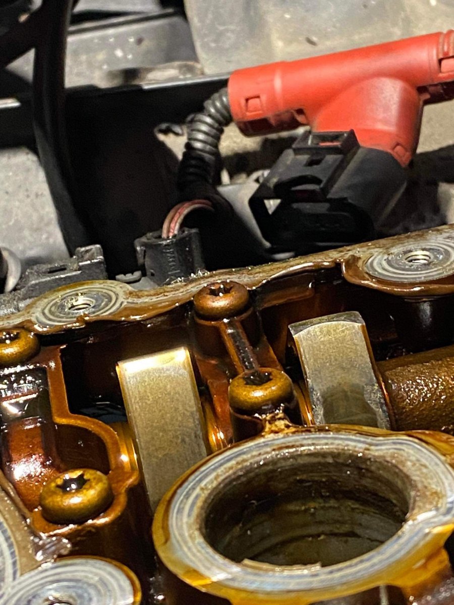

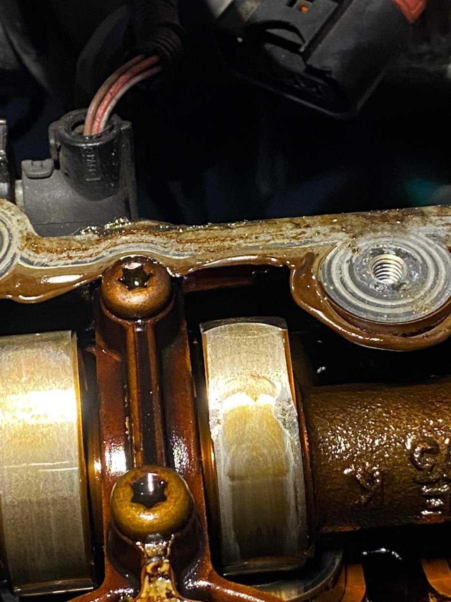

Szklanki do wymiany, przy okazji trzeba wymienić rozrząd i wałki rozrządu, jak byś może miał wałeczki na sprzedaż to jestem zainteresowany
Pokaż te wałki, wierzyć mi się nie chce że są do wymiany. Szklanki ok ale żeby wałki już do wymiany były to niezła sieczka musiała by być.
Robisz sam czy mechanik?
Edytowane przez Langista
Mechanik, kumpel z klasy. Mam tylko takie zdj ale powiedział że reszta wygląda podobnie
O kurde ale kaszka.. wałków nie mam, mam całą głowice po splanowaniu i sprawdzeniu szczelności zaworów. Masz tak na obu głowicach?
No niestety na obu dlatego potrzebuje 4 sztuki
