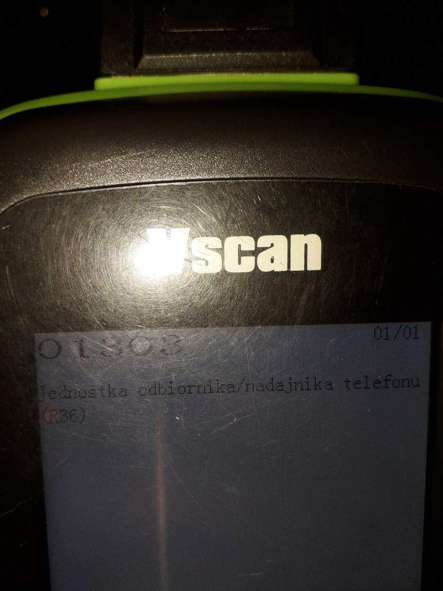

Nie łączy vcds i vag 5053c z radiem rns-e , do tego błąd 01303 i nie działa moduł bluetooth20231207_192040.thumb.jpg.ec83d71ce6720de8e063480815b34587.jpg

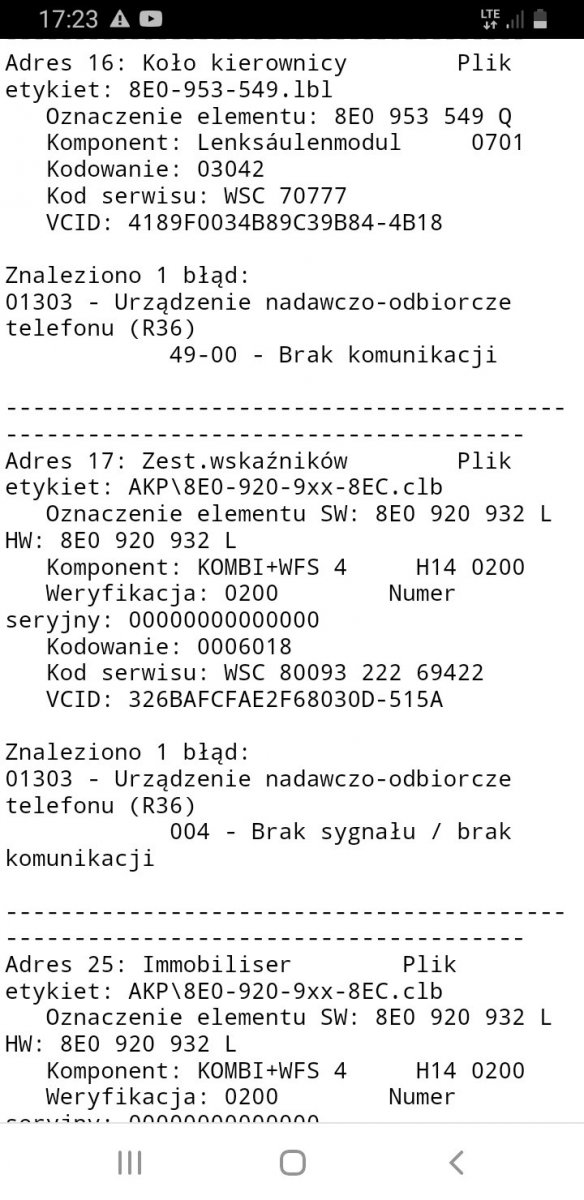

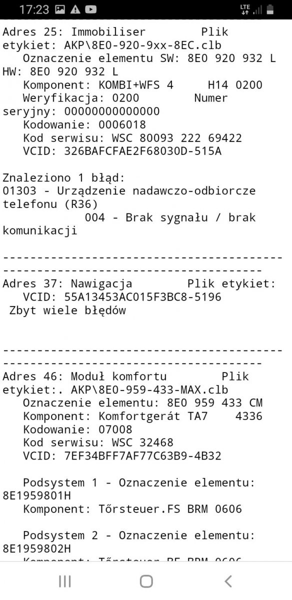

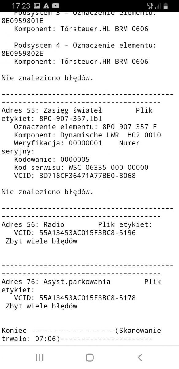

Wykonaj pełny auto-scan robiony VCDSem i go tu wrzuć.
Screenshot_20231210-172323_Chrome.thumb.jpg.d97823f99029a849ee7dc78fdaa2ec61.jpgScreenshot_20231210-172336_Chrome.thumb.jpg.58a8c00dbbfe2733b5975ab061d10746.jpgScreenshot_20231210-172347_Chrome.thumb.jpg.190b35b0fd0d012d8b9247164b476e0d.jpg
Czy to tak ciężko zrozumieć?:facepalm: Ten dokument tekstowy, który otworzyłeś telefonem i zrobiłeś zrzuty ekranu, tutaj wrzuć . To jest pełny auto-scan w formie pliku .txt

Pewny jesteś, że auto ma moduł telefonu bluetooth ?
Czujniki normalnie działają. Mam tą skrzynkę pod fotelem pasażera do tego był orginalny tele w aucie ,więc wydaje mi się ,że powinien być bt
