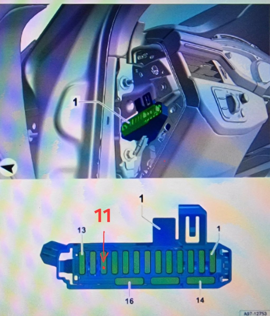

Witam , rano żona wsiadając do samochodu zgłosiła mi taki problem jak w temacie .
(światła przed ksenon z paskiem led )
Przełącznik świateł ustawiony na auto , odpalenie samochodu i wyświetla na fis błąd „ oświetlenie samochodu usterka , proszę udać sie do serwisu ( foto w załączniku) . Jeszcze dziwna sytuacja po zgaszeniu samochodu jeżeli światła są w pozycji auto świecą się światła postojowe , jest też info na fisie ( foto w załączniku ) . Na pierwszy rzut oka : po przełączeniu na światła mijania pasek led działa , xenon też  , kierunki też .
była kiedyś robiona ingerencja w vcds żeby światła halogenowe działały jako skrętne , coś obawiam się że tu może być szkopuł  , jak to zweryfikować ?
autoscan wrzucę wieczorem , proszę o jakieś pomysły
Gdyby była to wina zmiany kodowania, miałbyś od razu po zmianie błąd i problem a nie po jakimś czasie.
Do sprawdzenia dokładnie czy świecą postojowe jak należy, czy świecą dzienne, czy świecą mijania, bo z tego co piszesz, nie jesteś do końca o tym przekonany.
podsyłam autoscan:

Robiłeś coś przy aucie ostatnio? Wypinałeś przełącznik świateł? Wygląda jakby tam był problem. Albo przełâcznik świateł albo okablowanie przełącznika.
Bateria w pierwszym kluczyku jest także do wymiany.
Bateria w kluczyku wiem , daje znać samochód . Nic nie robiłem przy światłach , włączniku itp . Wczoraj doładowywałem tylko aku , ale to raczej zbieg okoliczności . Wieczorem samochód jeździł normalnie , światła działały jak należy . Myślisz że coś mogę samemu zrobić ? Coś sprawdzić ?
Podmienić wyłącznik.
Jak go wymontować ?
Zauważyłem że nie świecą te żarówki halogenowe przy skręcie czy włączeniu wstecznego
18 minut temu, rav1985 napisał(a):
Jak go wymontować ?
Musisz najpierw odkręcić plastilową osłonę pod kierownicą, następnie wykręcić jedną śrubkę przy dolnej prawej krawędzi dekora, następnie  podważyć plastikowym klinem na dolnej krawędzi dekor, na krórym zamontowany jest przełącznik. Wychodz on z całym dekorem.
Zauważyłem że ten przełącznik zaczął działać losowo , dzisiaj rano działał , po południu znowu nie . Bym najpierw sprawdził kabel plus wtyczki . Powiedzmy że kabel kończy się wtyczką w przełączniku , a gdzie jest jego „początek „ ? Wyjmę wtyczki z jednej i drugiej strony przeczyszczę  również gniazda .
Edytowane przez rav1985
Przewody sygnałowe idą do BCM1 a zasilanie dostaje z bezpiecznika 11 po lewej stronie deski.
A bcm1 gdzie się znajduje ? Jak już prześwietlać to wszystko
Pod słupkiem A w przestrzeni nóg kierowcy, pod plastikową osłoną słupka A, mniej więcej pod rękojeścią otwierania maski.
Tu w tym temacie widać gdzie jest.
Dzięki a info ?
