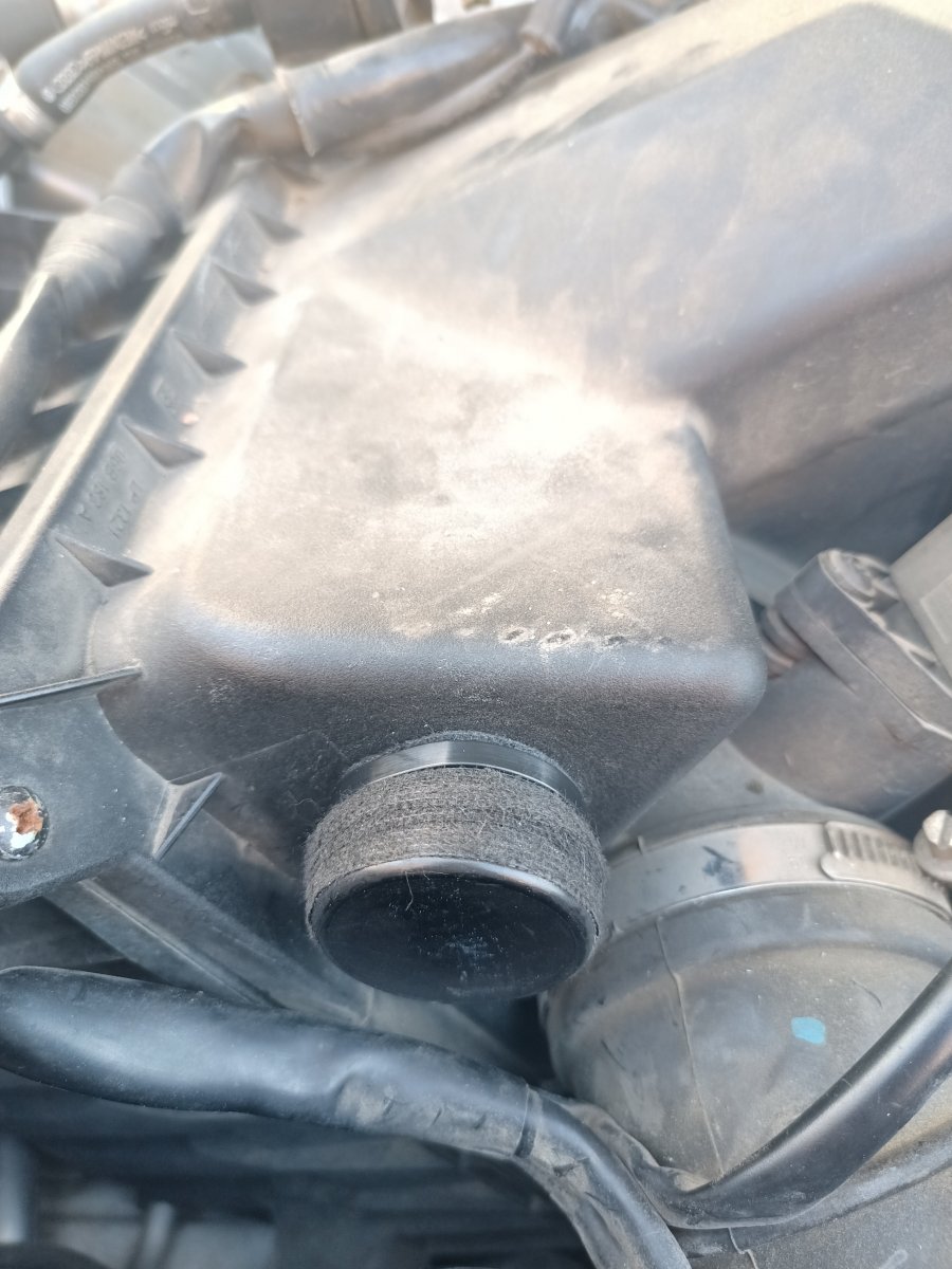

Plastikowa rurka odchodząca od obudowy filtra powietrza
Witam chciałem się zapytać,bjaką funkcję ta rurka schodząca w dół od obudowy filtra powietrza  ? Ktoś tu wcześniej coś drutował jak widać_20231222_192216.thumb.JPG.3cd6f0623e46a582f2b0cebcc0c7e60a.JPG
Edytowane przez Jack78
Rozwiązane przez pelonek1
  • Rozwiązanie
Tu wchodził przewód od SAI, które pewnie zostało zdemontowane, mam podobnie zrobione.IMG_20230529_201220.thumb.jpg.735685d37b9e22512b30fffc535bf4ed.jpg
Dzięki za info ,tu u mnie na zdjęciu ta rurka jest tylko luźno siedzi bez żadnej uszczelki itp. i chciałem sprawdzić dokąd leci. A ogólnie to od pewnego czasu mi buczy podczas przyspieszania i myślałem że to ma jakiś związek z tym luźnym przewodem Sai,ale z tego co czytałem to winny może być DV
PS : U ciebie widzę że masz  zaślepiony ten otwór ? Jakby nie był zaślepiony to byłby jakiś efekt uboczny ?
8 godzin temu, Jack78 napisał(a):
Jakby nie był zaślepiony to byłby jakiś efekt uboczy ?
Niefiltrowane powietrze w dolocie.
Ok, dzięki za info;)
