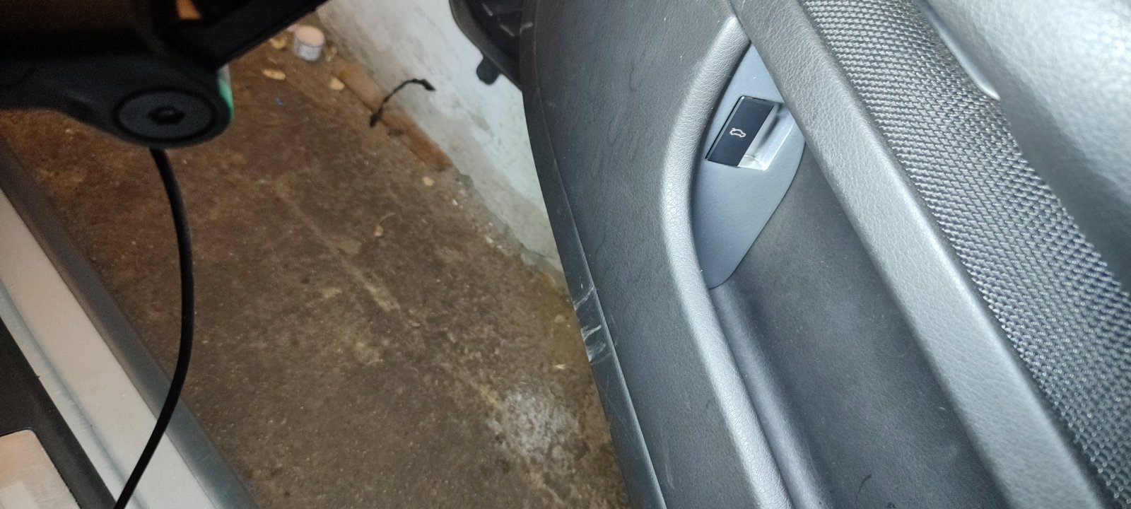

Podpowie ktoś jak zamontować ten stelaż od przycisku klapy bagażnika ?
Tak jak w tytule, nie mam pojęcia jak to tam wsadzić a tym bardziej do czego są dwie śrubki

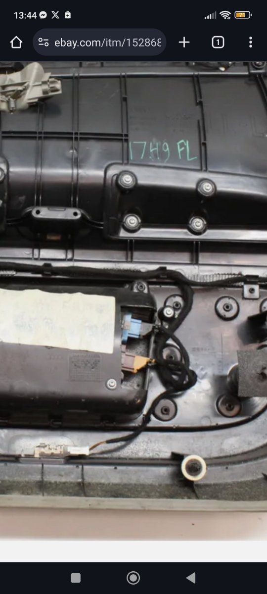

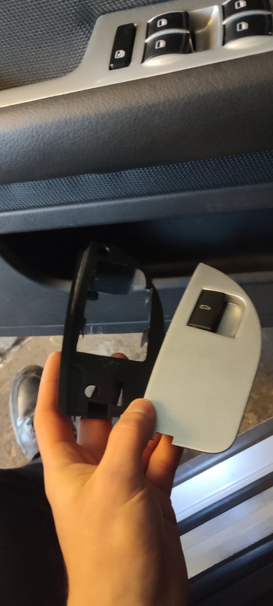

już wiem o co chodzi, tapicerka drzwi musi być przystosowana do tego stelaża. Nie chce mi się tego wycinać w sumie
Wycinanie to chwila moment ,klej na gorąco i gotowe.U siebie to ogarnołem, bo potrzebowałem pod klape bagażnika  ,alarm i anti theft.
  • Rozwiązanie

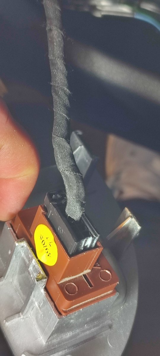

Trzeba było przyciąć obudowe od wtyczki i można było wepchnąć ten element bez cięcia tapicerki, bez stelaża.Siedzi sztywnoIMG_20231229_160657.thumb.jpg.4a0d5cf51506e31dce605103bd8053a2.jpg
