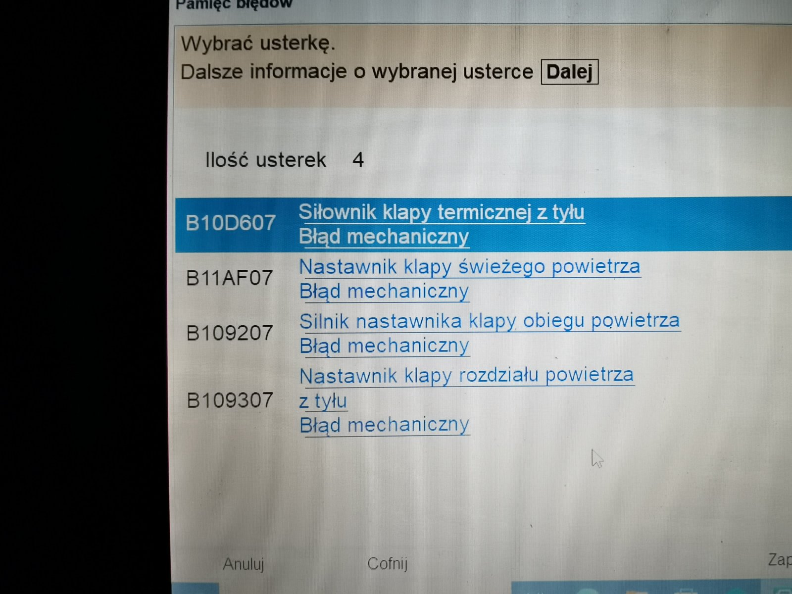

Witam. Pacjent to Q5 FY 2018r (wiem, że to forum A4, ale na forach Q5 nie mogę nic znaleźć). Od jakiegoś czasu z tyłu dmucha tylko zimne powietrze (na nogi i z kratki). Po podłączeniu VCDSa wyszły błędy klap nawiewu tył. Gdzie szukać tych siłowników od nawiewu tył?

Wrzuć pełny auto-scan z VCDS a nie zdjècie z innego programu.

Dziękuję Muskel1 za zainteresowanie tematem. Pomogła wymiana nagrzewnicy. Dawała zimne powietrze i pewnie jakiś czujnik od klap wariował. Nie trzeba ściągać całej deski, dostęp od nóg kierowcy.
