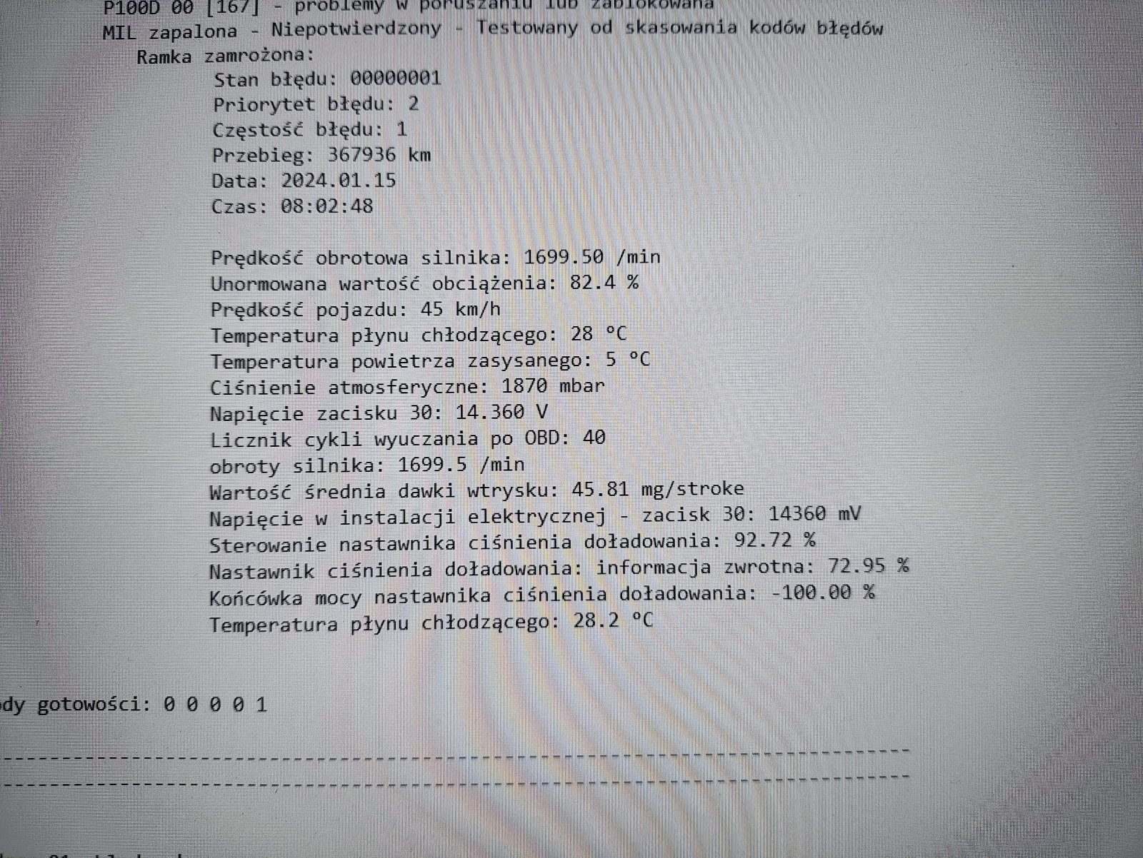

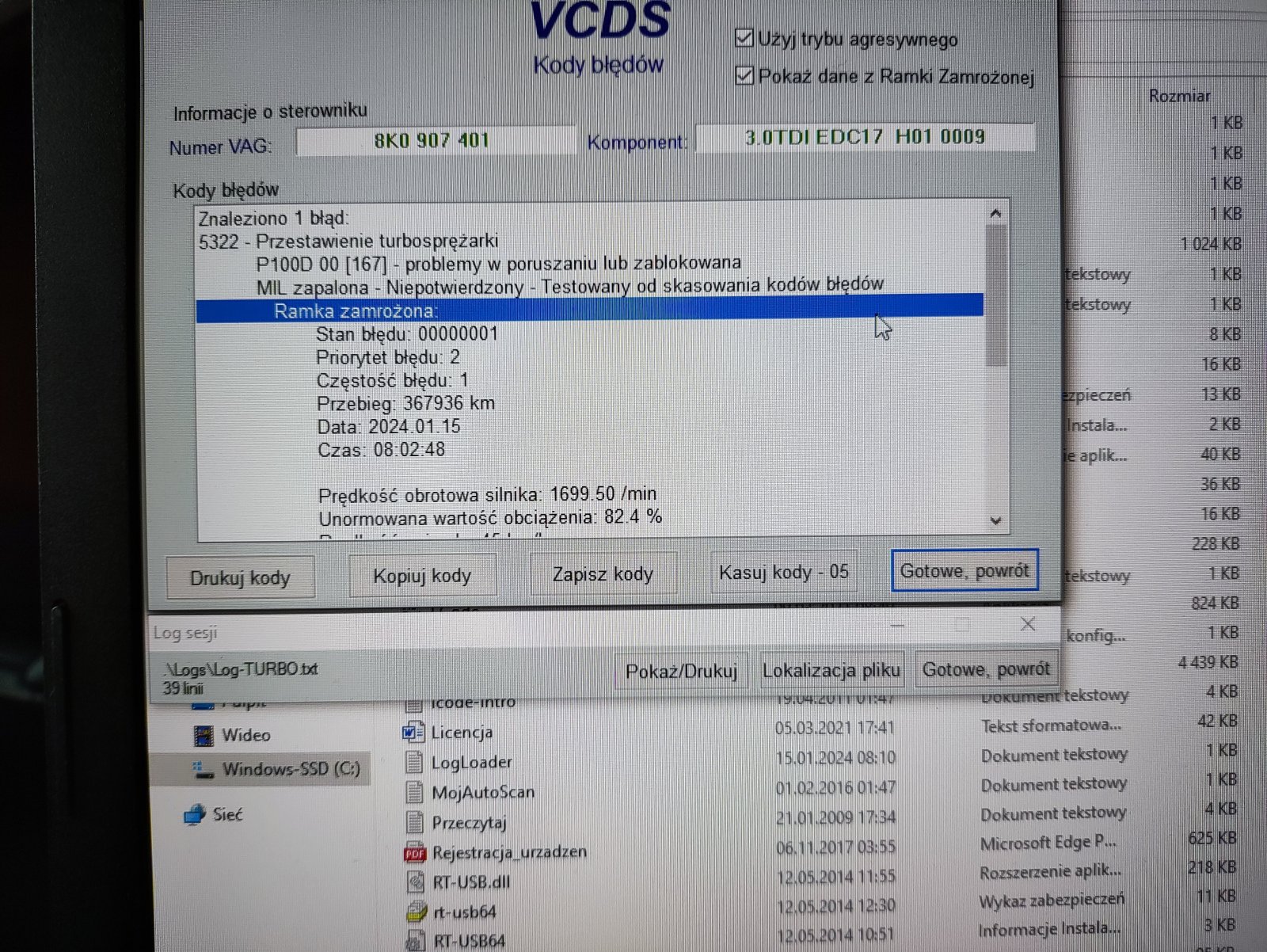

Witam. Po nocy odpaliłem auto zrobiłem może z 3km i taki błąd jak w załączniku. 3.0 tdi capa. Jakieś pomysły? Auto nie ma mocy, miga kontrolka świec żarowych. Zmienił się dźwięk wydechu (auto jest na przelocie) po skaskowaniu błędu dźwięk wraca do normy, mniej syczy.

1. Wrzucamy zawsze pełny auto-scan .txt że wszystkich sterowników a nie jedno zdjęcie.
2. Co do problemu, to możliwe, że geometria turbiny się zacina.
