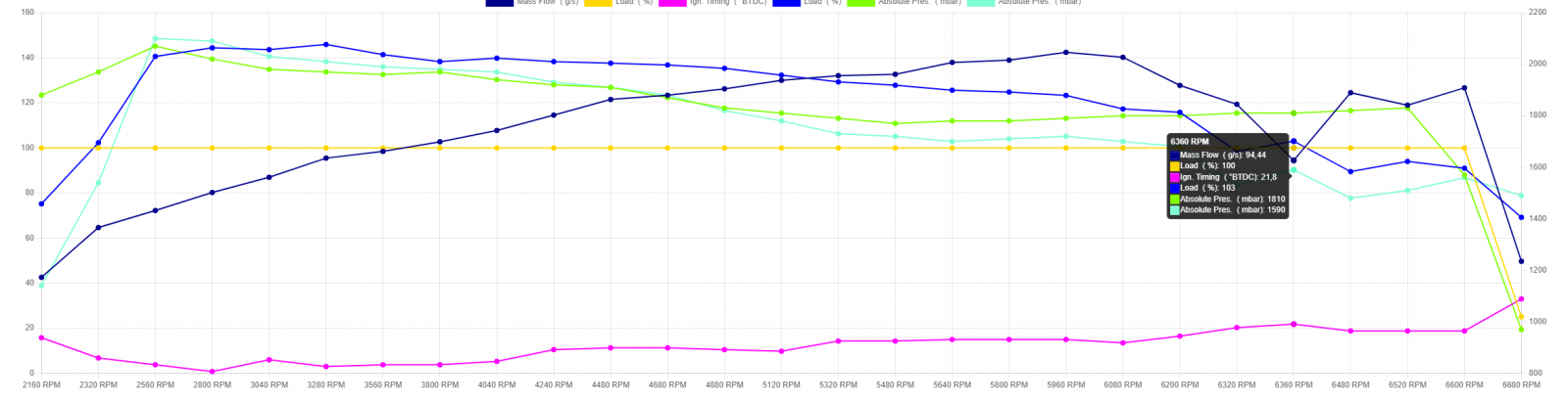

2 miesiące w moim A4 B5 robiony był program, przy 6000 obrotów auto traci moc, tak jakby chciał wejść na odcięcie po czym przy około 6300 wraca moc do około 6600 i wchodzi na odcięcie.
Log wygląda następująco:
 Gdzie szukać przyczyny?

Spadek mocy zdarzał się na różnych obrotach i nie zawsze, dosłownie utrata mocy i powrót do "normy" po sekundzie.
Nic takiego nie widać w logach. Masz  cofki zapłonów i lekkie niedoładowanie powyżej 5tys obr.
Dokładnie o te momenty chodzi, wtedy czuć, że auto przestaje przyspieszać, wydaje mi się, że na logu 115+118 niedopompowanie jest spowodowane właśnie tym spadkiem "Mass Flow".
Przepływ zalezny jest od doładowania, a poza tym ten spadek jest liniowy więc nie powinno byc to drastycznie odczuwalne. Sprawdź dv, szczelność dolotu i jak jest ok to może to turbo wiecej nie jest w stanie utrzymać górą i brakuje raptem mniej niz 0,1 bar do tych 6tys obr.
