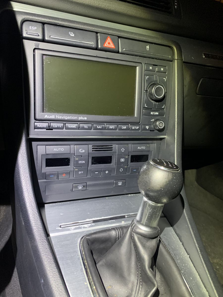

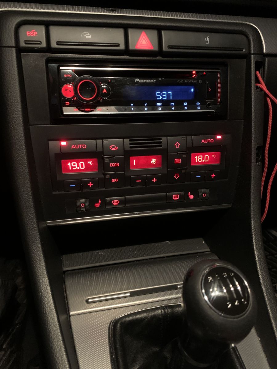

Witam. Mam
cale auto b7 na czesci. Siedzi tam rnse i chcialbym je  przelozyc do b6 gdzue mam radio 1din. Wiadomo radio,tunel,popielniczka,klimateonik. Jeszcze jakies kostki powyciagac? Chce przelozyc tez lusterko fotochrom,fotele,tylne szyby elektryczne  wiec sporo tego.

Przyciski będą pasować, sam panel nie. W poście powyżej wrzuciłeś zdjęcia paneli, ten z grzanymi fotelami b6 ma otwory na rolki do regulacji ogrzewania foteli, ten z b7 jeśli jest bez stołków jak napisałeś tym samym nie ma otworów i ikon od grzania stołków. Aby to było p&p ten z b7 powinien też mieć grzane stołki.
Istnieje szansa, że jak nie będziesz korzystać z grzanych stołków i zdemontujesz rolki (te w b6) od regulacji grzania (demontaż w pozycji off), panel bez grzania da się zamontować, ale nigdy tego nie sprawdzałem.
