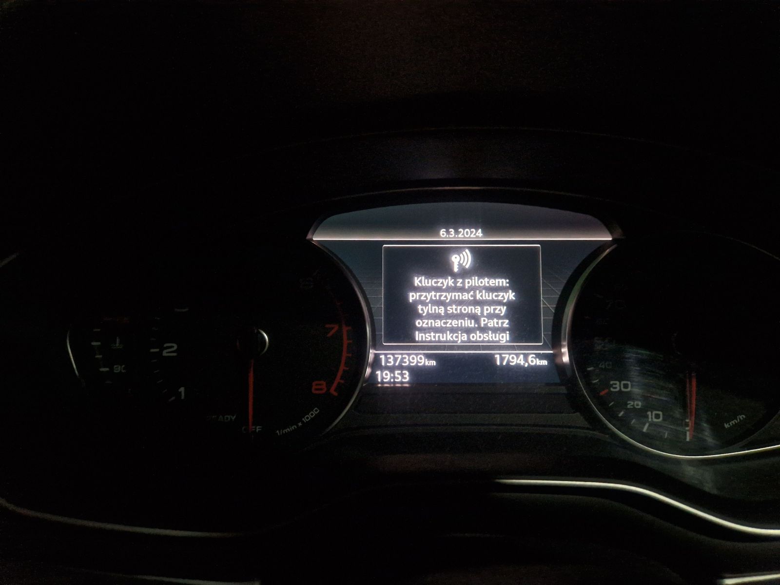

Nie, tutaj daje zdjęcie jak to wygląda

Tylko to się wyświetla

Więc najprawdopodobniej moduł komfortu ma jakąś usterkę (tam siedzi zintegrowane zezwolenie startu).

Po wymianie modułu komfortu i kodowaniu przez elektryka wszystko śmiga jak powinno także dzięki za pomoc
