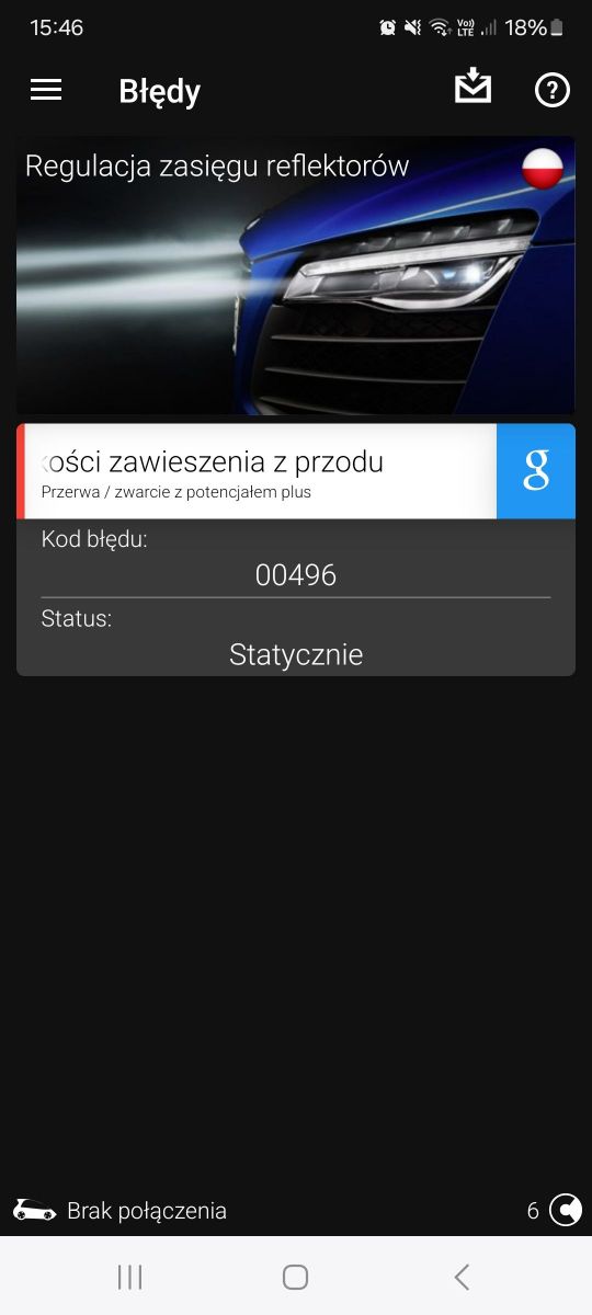

Witam, mam problem z poziomowaniem świateł
A4 B8 2008r. 2.7 190km
Kupiłem czujnik poziomowania i po zamontowaniu to samo, wymieniona była nawet wtyczka i ciągle ten sam błąd, po przemianie czujników tył z przodem to tylko nie działają z przodu.
