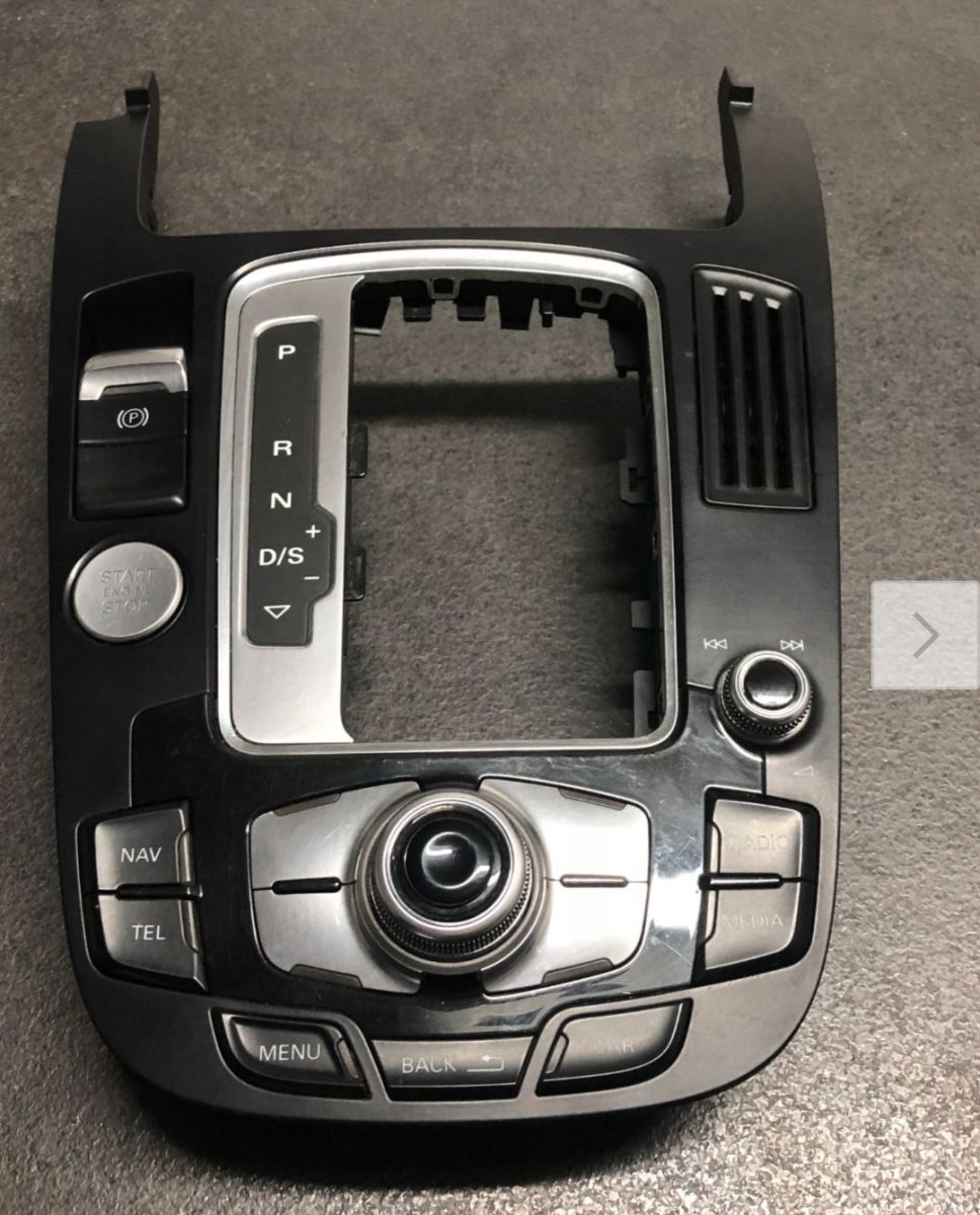

Mam liftową B8 z USA i za nic nie wiem jak można wejść w ukryte MMI. Nie mam przycisku setup. Ktoś coś wie?

Wstaw zdjęcie  konsoli i radia, czy w ogóle masz MMI, bo coś mi się wydaje, że nie masz,

Przepraszam, że takie coś daje, ale po prostu nie mam zdjęcia swojego. Ale tak jak tu na obrazie niżej mam dokładnie to samo.
Wersja programu
HN+_US_AU3G_PO715

Ok. Zielone menu należy najpierw odblokować w sterowniku MMI programem diagnostycznym, dopiero wtedy można w nie wejść za pomocą przycisków Car + Menu.
