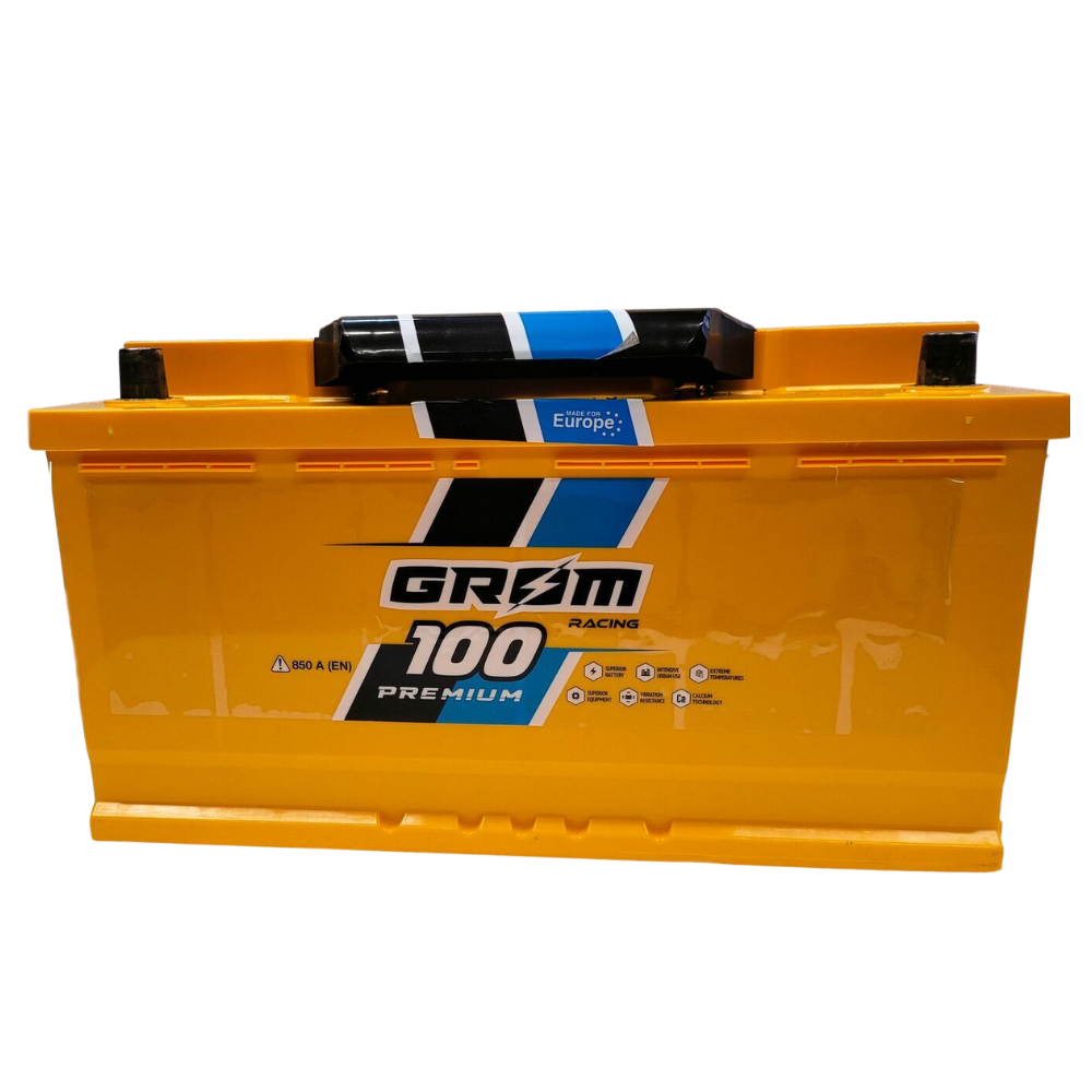

AKUMULATORYSPECPART.PL
Akumulator Grom Racing 100Ah 850A EN Prawy Plus jest to jeden z najlepszych akumulatorów...
Coś takiego
