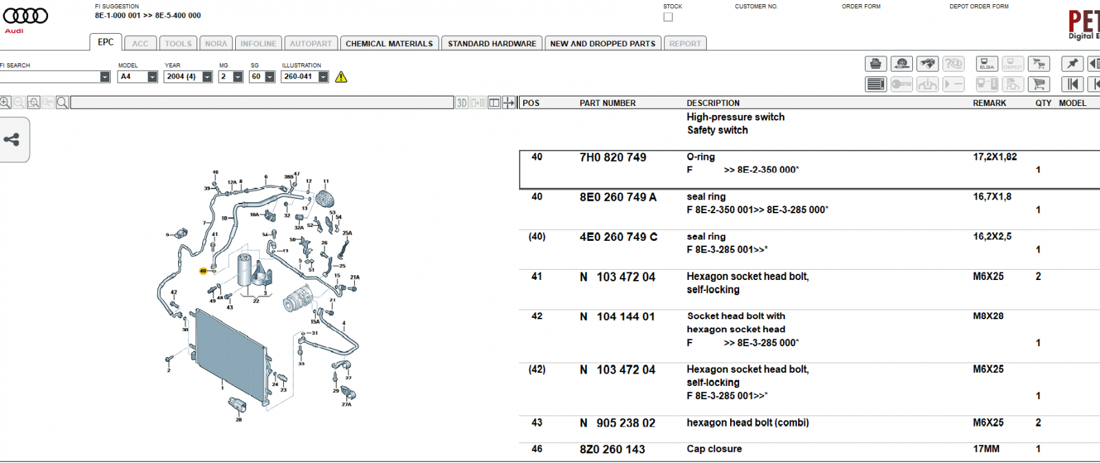

Witam potrzebuje jakiegoś eksperta od etki, ponieważ potrzebuje wymienić wszystkie oringi od klimatyzacji lecz powoli zaczynam głupieć mój win to WAUZZZ8E25A029550 według katalogu oringi powinny mieć wymiar 16,7x1,8 po zmierzeniu u mnie w samochodzie oringu numer 40 wychodzi że ma on 17,20x2,60 +/- i nie wiem czy jest to kwestia tego że kiedyś ktoś takie założył czy moja nieumiejętna obsługa katalogiem. Z góry dziękuję za pomoc

Bo w etce jest burdel jeżeli o oringi chodzi i tego nie przeskoczysz. Zdziwisz się przy składaniu zamówienia, że kilka oringów ma identyczny numer a inne wymiary.
