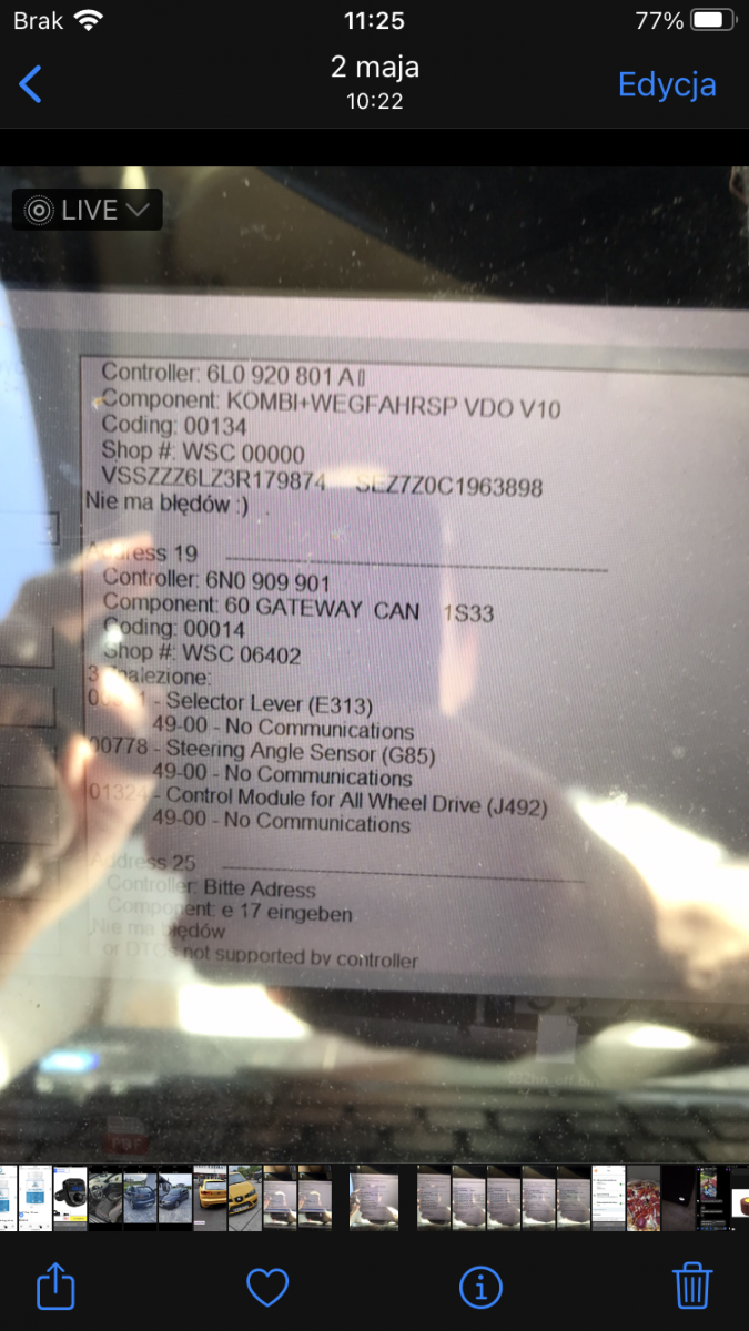

Tak jest. Już ide do auta zrobić scan. Mam tez takie wyrywkowe na czym mi zależy ale pełny skan tez zaraz wrzucę
Auto-scan w formie pliku .txt a nie zdjęcia.

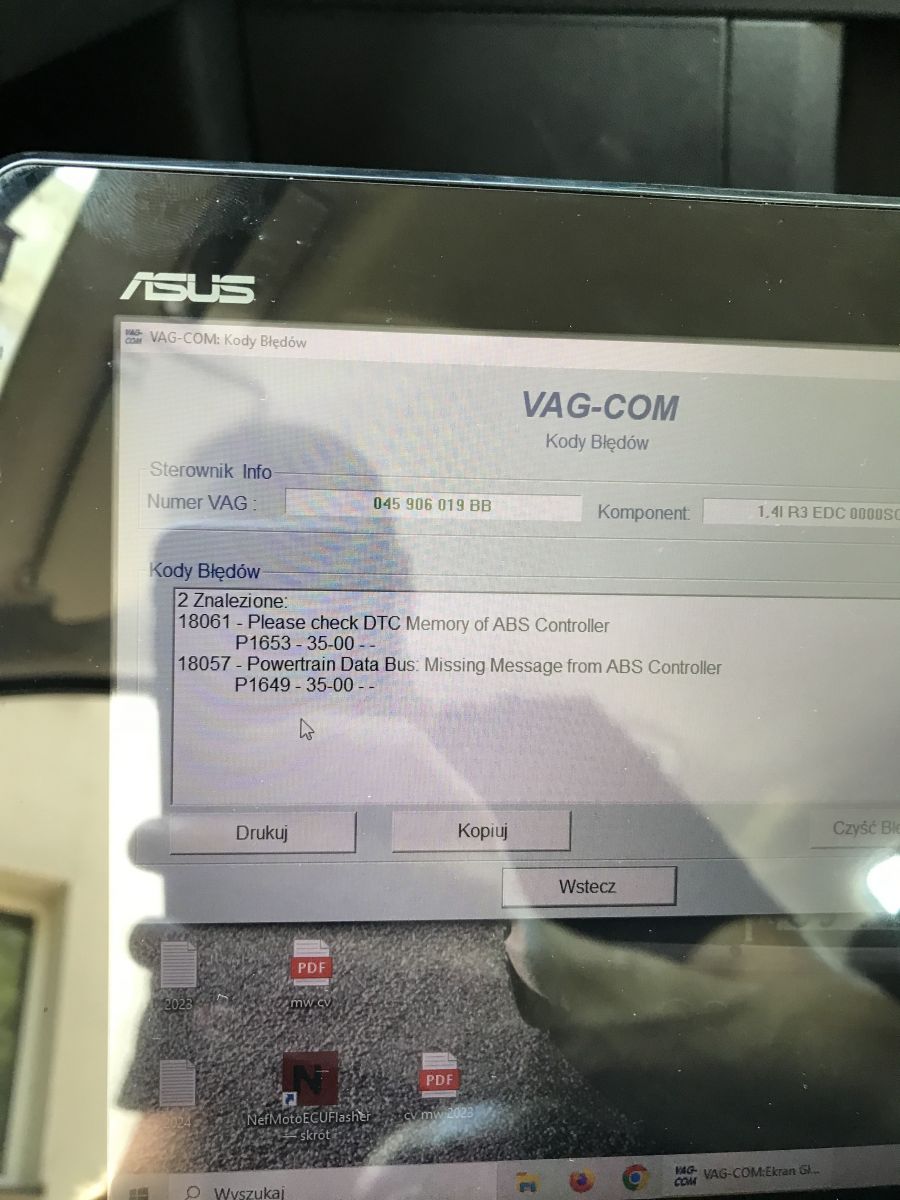

mialem błąd prawego abs przód wiec go wymieniłem, nie pomogło i dopiero zauważyłem ze coś nie tak z getway tez jest a gdzieś w Google wyczytałem że jedno moze kolidować z drugim i przez to są błędy. Podejrzewam zle kodowanie bo niby 4x4 w sterowniki pokazuje chyba a ja mam oske. Ibiza 3 6l 2003r 1.4 diesel 75km.
