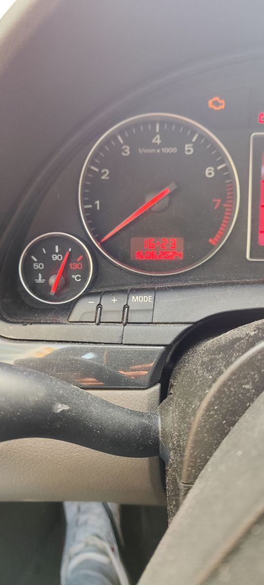

Witam. Od jakiegos czasu mam klopot ze wskazanikiem temperatury. Wczesniej wskazowka po zatrzymaniu samochodu potrafila wychylac sie az pod 110 stopni, i po odpaleniu wracala do normy. Wyszlo ze wtyczka czujnika temperatury byla uszkodzona, kupilem nowa i przelutowalem chociaz dojscie tam jest fatalne. Kupiony nowy czujnik oryginalny wtyczka przelutowana. A klopoty pozostaly tylko inne. Samochod teraz strasznie dlugo sie nagrzewa a przynajmniej tak wskaznik pokazuje. Po przejechaniu ok 10km pa niecale 90 a czasami niewoele ponad 70. Jak go zgasze i od razu spowrotem przekrece zaplon temperatura w ciagu jakichs 15 sekund dochodzi do 90 i wtedy juz trzyma ta temperature caly czas. Co moze byc przyczyna?

Nie udalo sie rozwiazac problemu. Nowa wiazka czujnika i nowy czujnik kupiony w serwisie. Wymieniona chlodnica, uklad odpowietrzony, wentylatory chodza. A klopoty pozostaly wrecz w ostatnie upaly jak stanalem w korku tak z 5 minut zaczela rosnac temperatura. Dolny waz od chlodnicy wtedy jak dla mnie letni nie byl goracy. Samochod wstawiony do mechanika ktory twierdzi ze on nic nie znalazl. Juz sam nie wiem co robic.....

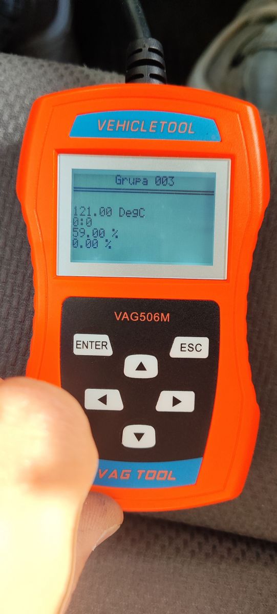

Który czujnik wymieniony? Sprawdź odczyt z grupy 131 i 132.
Czujnik 4pinowy wlacznie z nowa wiazka. Teraz nie mam jak sprawdzic bo samochod znowu wstawilem do mechanika. Lecz o ile sie nie myle to w 131 byla tempera tora cos 117 elektryk sprawdzal przy mnie i pokazywal. O ile byla yo grupa 131
Tylko jutro odbiore samochod sprawdze i wstawie. Na zimnym czy zagrzanym silniku?
