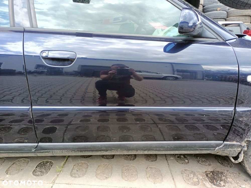

Jeszcze jedna rozkmina, niektóre drzwi niby są poliftowe ale mają inne klamki, jak np tutaj:

 o co chodzi?

Kształt klamki wygląda jak polift więc zawsze możesz sobie przełożyć swoją.
Pierwsze co przyszło mi na myśl, że to klamka z angola ale czy tak jest.
